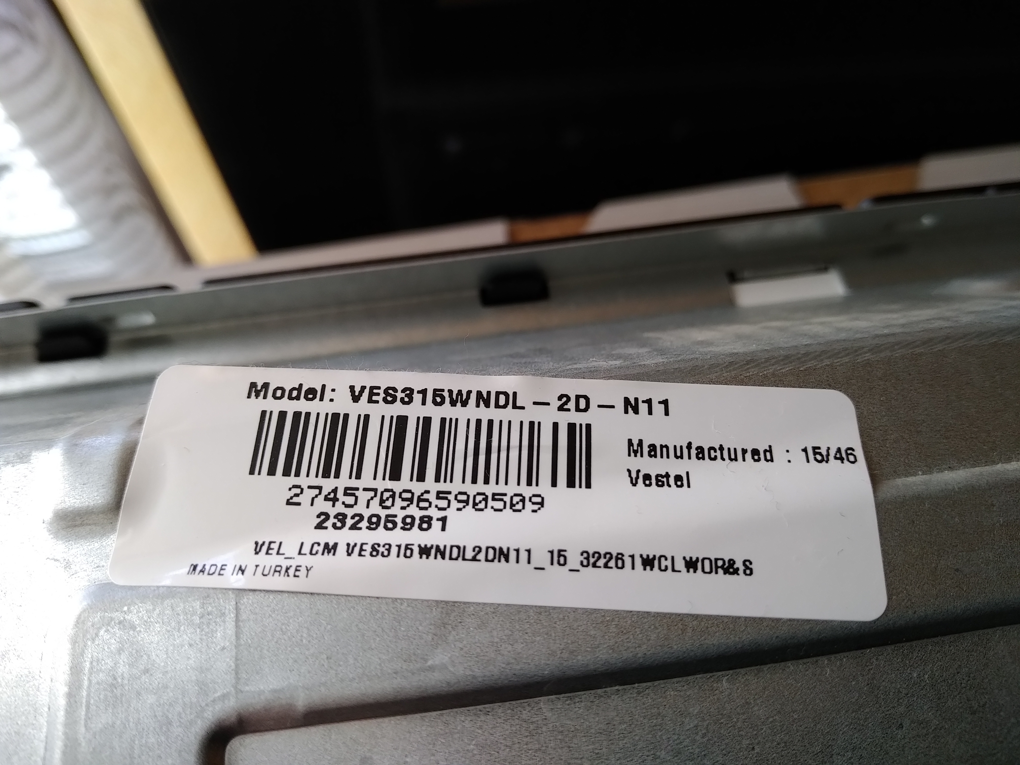

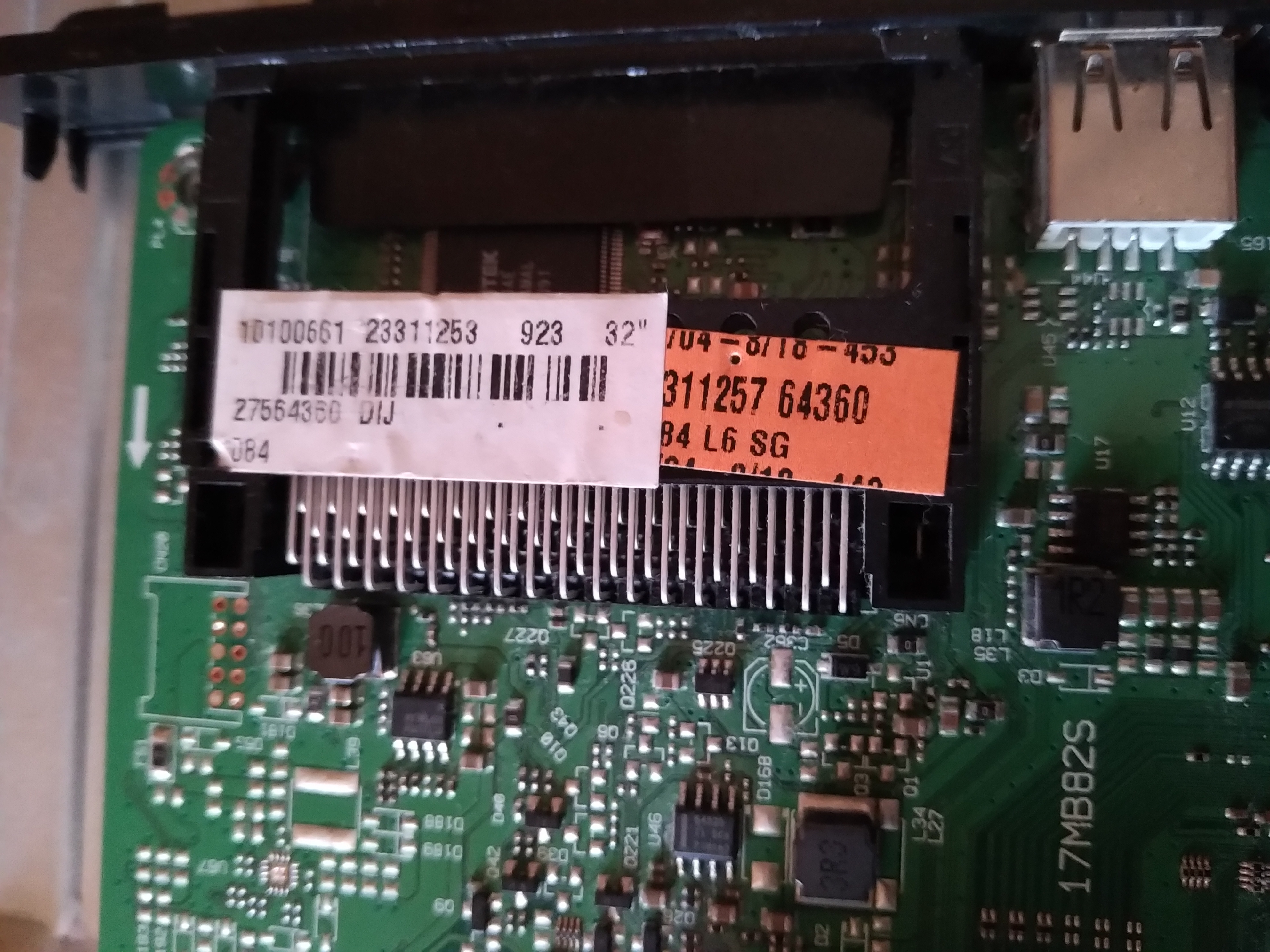

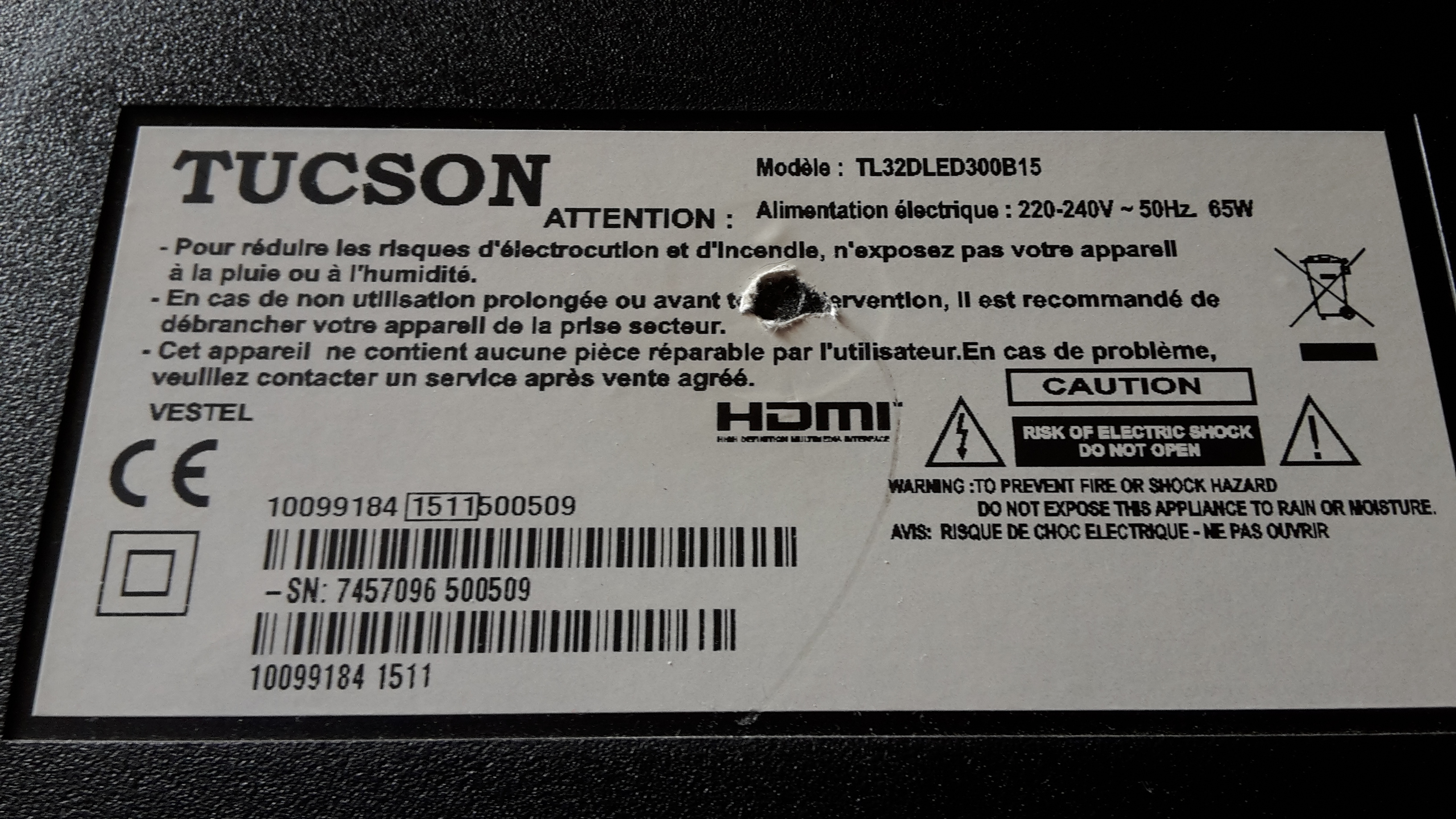

    Marque : TUSCON
    Modèle : TL32DLED300B15
    Carte mère : 17MB82S ????????????
    Carte d’alimentation : 17IPS62 23321189
    Châssis : VES315WNDL – 2D – N11

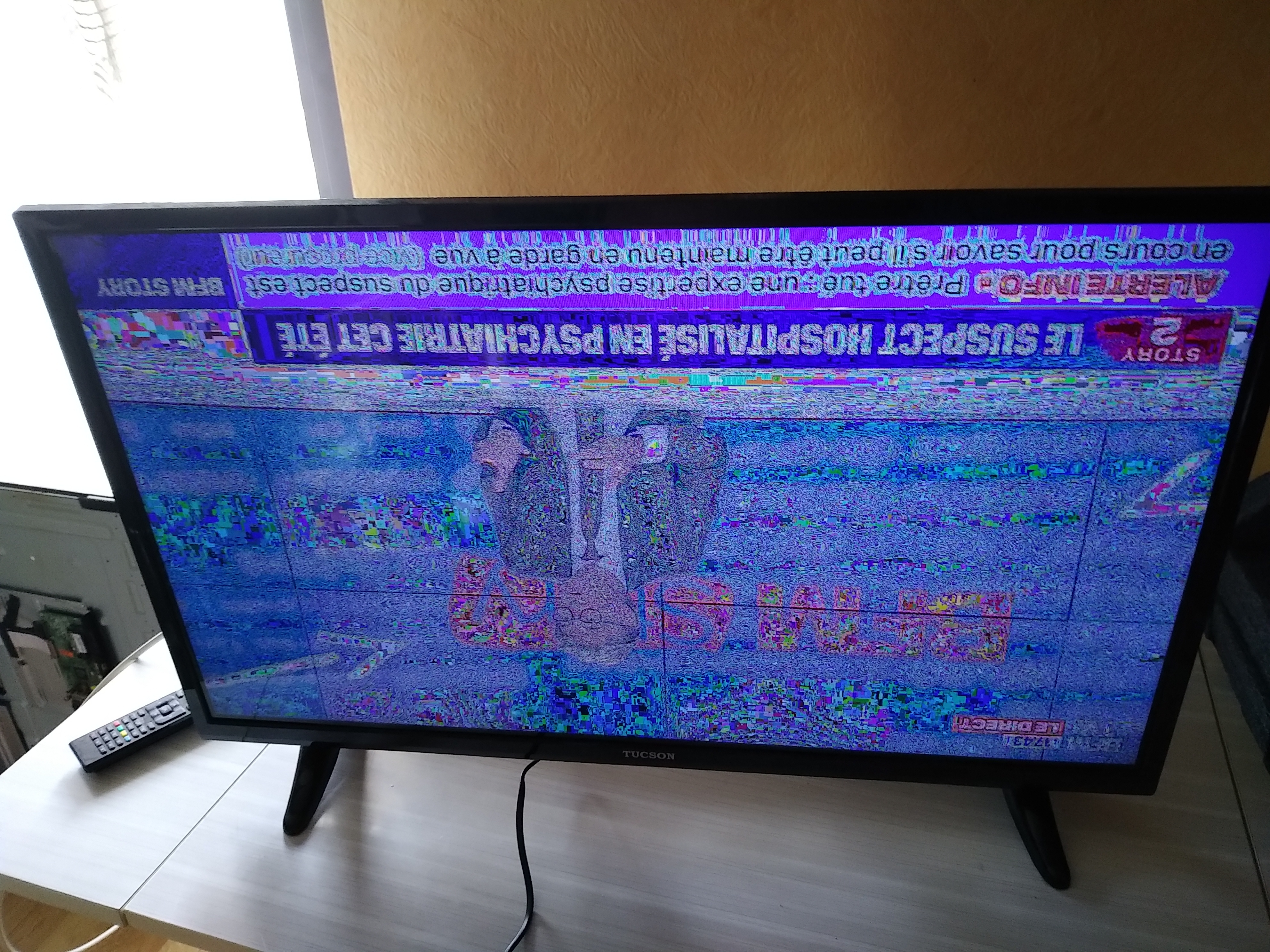

    J’ai reçu cette télé car le propriétaire m’a dit qu’elle était en panne, pas d’image. Malheureusement il est venu et la télé n’avait plus sa carte mère car pour lui elle était HS. J’ai plusieurs carte mère provenant de 32″ avec des cartes Vestel mais aucune ne fonctionne. N’ayant pas la carte mère d’origine et je ne connais pas le modèle exact. D’après mes recherches il semblerait que ce soit une 17MB82S 23366137 mais je n’en suis pas sure et je ne voudrai pas acheter des dizaines de cartes. J’ai fait l’essai avec une 17MB82S 23148929 résultat écran bleu et pas d’image, avec 17MB82S 23311253 l’image est à l’envers et très flou (voir photo).

    essaye de depanner celle qui a l’image a l’envers en mode service :menu puis 4725 voir si tu peut changer le panneau  il y a un code sur l’etiquette 1511

    d’apres la ref:du chassis ce serai une 17MB97

    le défaut que tu a l’ecran c’est le flash qu’il faut ré-ecrire U10=25Q16/U12=25Q64
