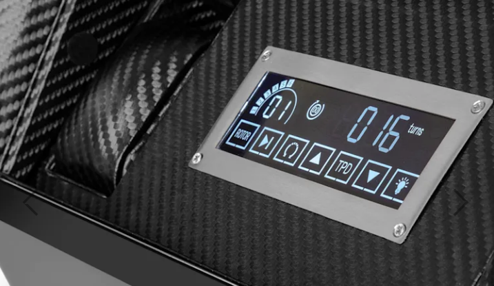

    Je lance une « bouteille à la mer » car je possède un remontoir pour montres automatiques de marque KLARSTEIN et celui-ci est tombé en panne depuis plusieurs semaines.
    Je n’ai aucune idée de l’origine de la panne et où se situe le problème. Le panneau de commande possède des boutons tactiles mais seule la fonction ON/OFF est encore « active »… tous les autres boutons restent « muets ».
    Je ne sais vraiment pas comment orienter les recherches sur l’origine de la panne. Je soupçonne un dysfonctionnement électronique mais je ne sais pas comment tester quoique ce soit…

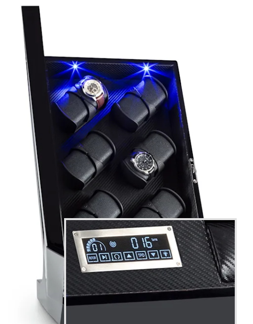

    Iphiph78
    remontoir montres - vue générale

    Iphiph78
    Panneau de commandes

    Anonyme
    Bon, ben il me semble que la photo est bonne et représente un ‘programmeur de montres’ ou bien un présentoir . . .

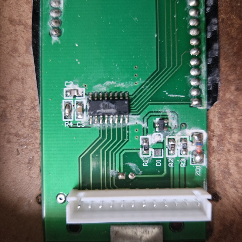

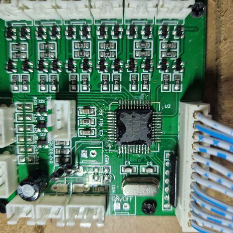

    Je viens de réussir à effectuer le démontage du remontoir et j’ai désormais accès aux éléments électroniques. ça se compose des 2 cartes distinctes dont l’une est dédiée au tableau de commande/paramétrage (écran avec les touches tactiles) et l’autre qui gère les « ordres » aux différents moteurs électriques.
    Demain je profiterai de la lumière du jour pour faire des photos de la partie électronique et les publier sur ce sujet pour vous apporter un peu de « matière ».
    #18375

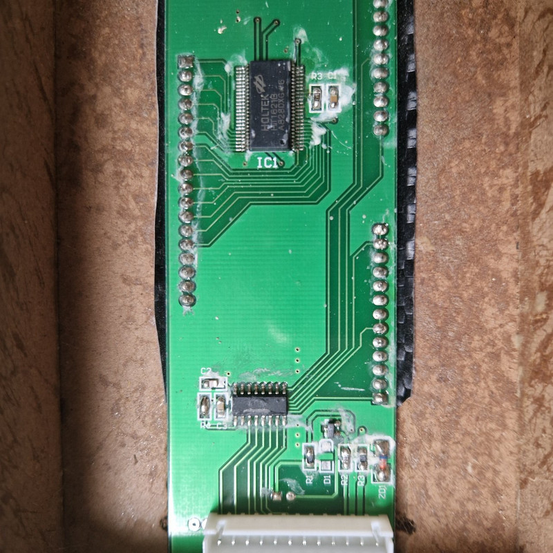

    Iphiph78
    Carte électronique du panneau de commandes tactiles – vue générale carte électronique du panneau de commandes - vue générale ARarrière
    #18376

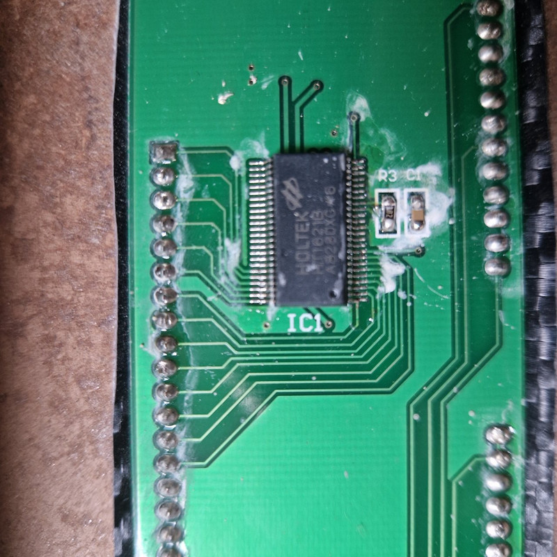

    Iphiph78
    carte électronique panneau de commandes tactiles – Focus 1carte électronique panneau de commandes tactiles - Focus 1
    #18377
    Iphiph78
    carte électronique panneau de commandes tactiles - Focus 2
    #18378
    Iphiph78
    Carte électronique - gestion des moteurs/rotors
    #18379
    Iphiph78
    Bonjour,
    J’ai publié les photos des cartes électroniques du remontoir.
    La carte du panneau de commandes tactiles comportent à de nombreux endroits des traces blanches mais je ne sais pas ce que ça traduit. L’appareil n’est pourtant pas exposé à l’humidité.
    Dites-moi si cela vous « inspire » quelque chose…
    #18383
    Anonyme
    Re bonjour, et bon dimanche,

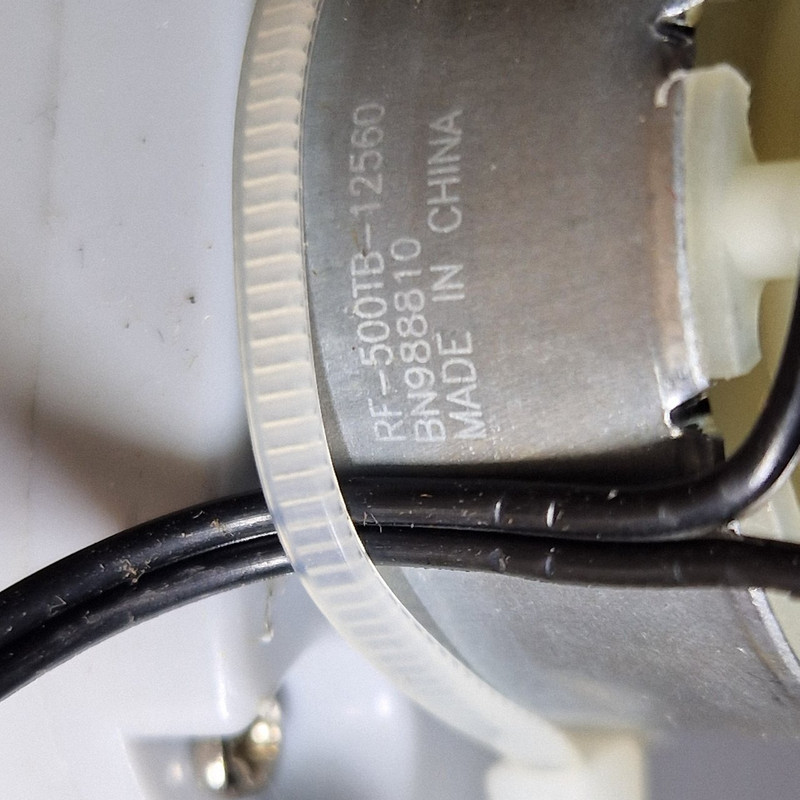

    Les traces blanches éliminées avec de l’alcool 90° ou isopropylique ont elles remédié ?
    Je pense que non, mais il faut savoir quel sont les tensions d’alimentation des moteurs (ce doit être inscrit sur l’un d’eux) car, si vous ne programmez rien, on pourra faire comme si
    en mettant une alim des 6 moteurs (montres ou pas sur le support piloé par) simultanément par une temporisation simple (inter programmable à – de 15 € en GSB) pour que 1/4 d’h de marche (ou plus si on veut) toutes les n heures ait lieu très simplement,
    Sans l’affichage et les commandes sophistiquées ! ! ! . . .  MAIS
    Au moins, le présentoir sera de nouveau remontoir sans autre artifice

    A ce stade je n’ai encore rien « tenté » … si je comprends vous me conseillez d’effectuer un nettoyage à l’alcool pour supprimer les traces blanches et voir si cela fonctionne de nouveau.
    Sur le moteur il y a une référence indiquée :
    DONGGUANYOULI
    RF-500TB-12560
    BN988810
    Je suis d’accord avec votre proposition de ne plus utiliser le panneau de commandes mais je ne vois pas comment faire dans l’immédiat…moteur électrique - vue générale
    #18385
    Iphiph78
    Référence moteur

    Iphiph78
    Ok, je viens de nettoyer les traces blanches avec un peu d’alcool. J’ai rebranché l’ensemble des composants entre eux et cela s’est remis à fonctionner. Je ne sais pas si c’est le nettoyage ou le fait de débrancher/rebrancher les fiches…. le remontoir est de nouveau en état de marche.
    Merci à vous pour vos commentaires/réponses.
