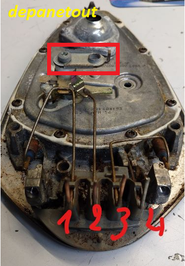

je voulais juste voir ci sans la semelle du fer la centrale ce comporte normalement pour etre sur qu’il ni a que ca a changerj’ai fait un teste en branchant la semelle directement sur le 230v (borne 1 et 3). elle chauffe mais entre la borne de l’arrivé 230 v (borne 2) et la borne de la carcasse (borne 4) j’ai 80 v et la borne de sortie de la resistance (borne 3) et la borne de carcasse (borne 4)j’ai 40 v
je pense que c’est bien ca qui fait disjoncter m’je ne sais pas ci c’est normale que la centrale ne pompe pas l’eau semelle retirer du fer ?

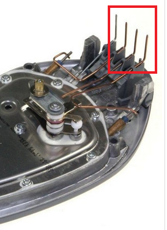

si tu tourne le thermostat dans une autre position a tu les même valeur,si cela n’aurai pas étés bon le différentiel aurai du sauté.
nettoie bien les contact du thermostat avec du papier abrasifdonc tu n’a pas les languette de contact,la plupart des fer ,et radiateur en ont.
alors gratte les 4 connections
Je vais essayer de gratter pour enlever l’oxydation mais ce qui me derange le plus c’est le voltage sur la carcasse 80v avec l’entrée de courant et 40 avec la sortie de la resistance
apres remontage et nettoyage des 4 broches la centrale remarche sans faire disjoncté le vigi je ne comprend pas pourquoi ca refonctionne
peut etre y avait il da l’humidité dans la semelle du fer ou je ne sais quoi
