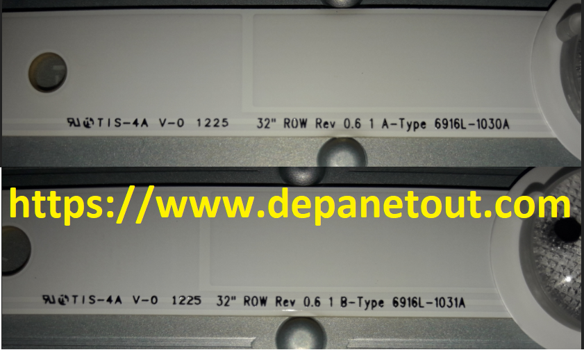

    bonjour, ecran noir ,pas de rétroéclairage,la led en façade s’allume en rouge et réagit a la TC
    bandes leds a remplacé
    alim: EAX64560501(1.7)
    gestion: EAX64664903 (1.0)
    avec une lampe torche on vois le menu
