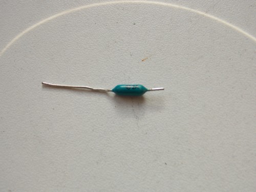

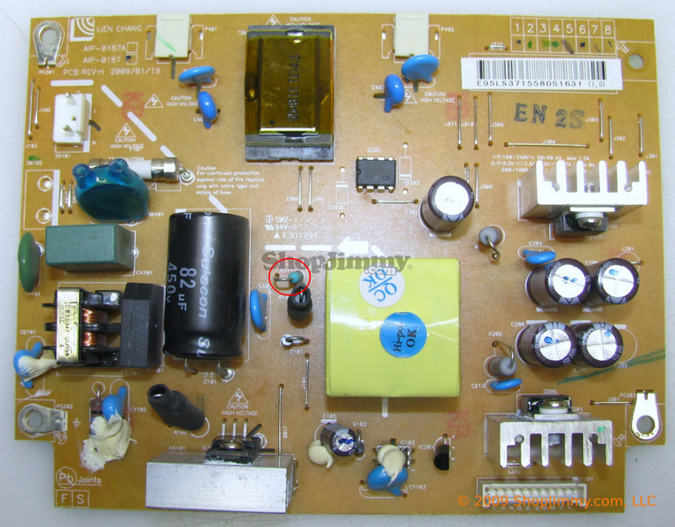

    plus rien ,l’IC 101 (STRW6252) en C/C , il y a une résistance R111 de couleur toute bleu marquer (2A)  elle mesure 7K5 .
     la resistance R111 etait hs(augmenter de valeur) je l’ai remplacer par une resistance de 1R 1/4W cette resistance en faite est une resistance thermofusible( resistance dale)

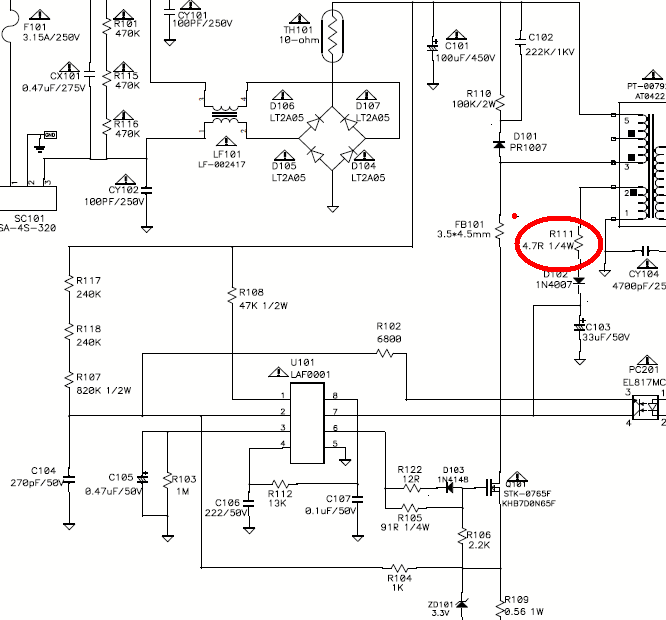

    sur le schéma cette résistance n’apparait pas, possibilité de mettre une 0R1 a 4R7  cela fonctionnera sans problème

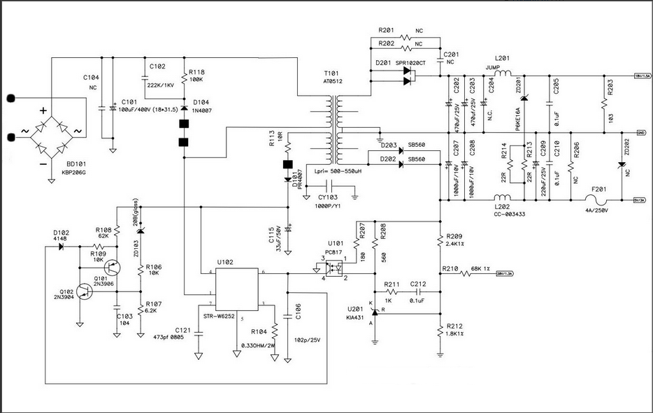

    le schéma ci dessus n’est pas tous a fait celui de la carte mais y ressemble
