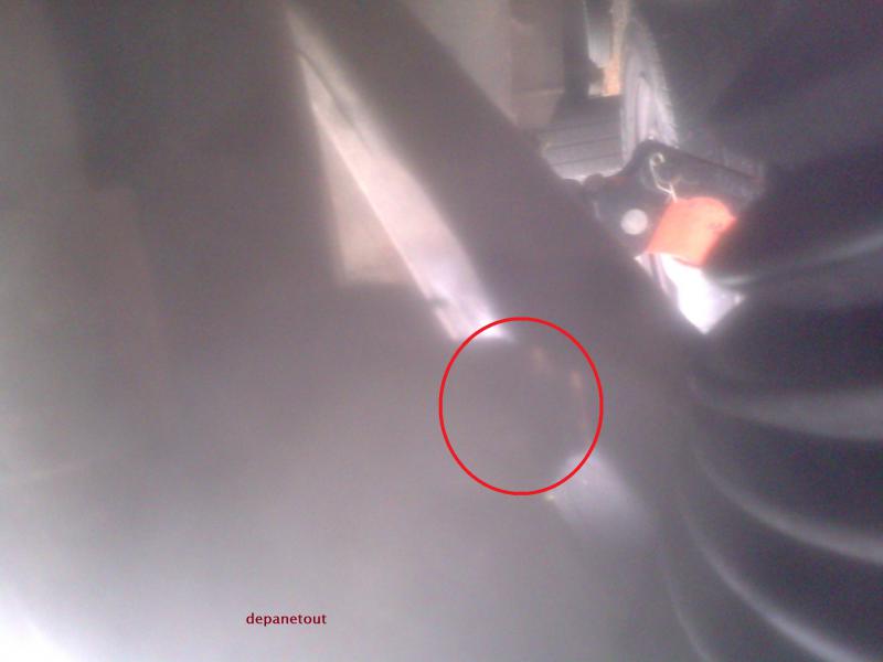

    mettre des chandelles important

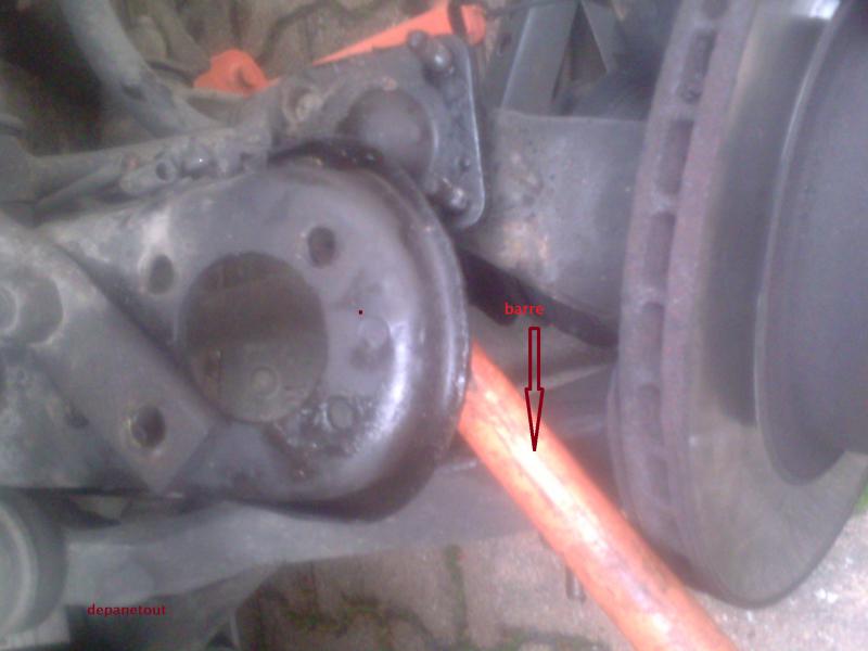

    enlever les 3 ecrous superieur clé 11 et 17
    enlever l’ecrou inferieur clé 18
    ensuite avec une barre déboiter la rotule
    une fois déboiter il se peu que la rotule soit collé alors avec un marteaux et une petite barre taper sur l’écrou inférieur pour déboiter

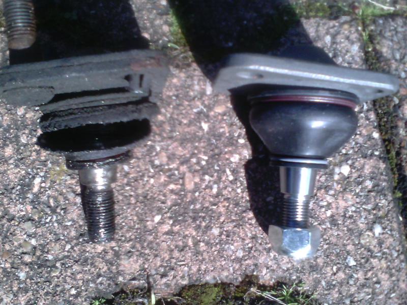

    l’ancienne et la nouvelle rotule y a pas photos

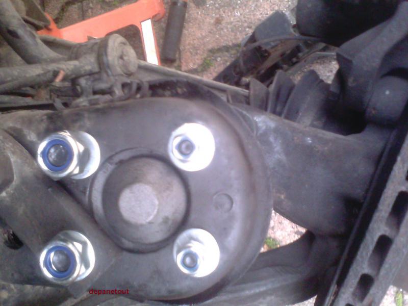

    mise en place de la rotule commencer par les ecrous du haut bien les fixer et les serrer,ensuite mettre un deuxieme crique sous le triangle et remonter pour emboiter la rotule et serrer l’ecrou inferieur
    avec le crique sous le triangle

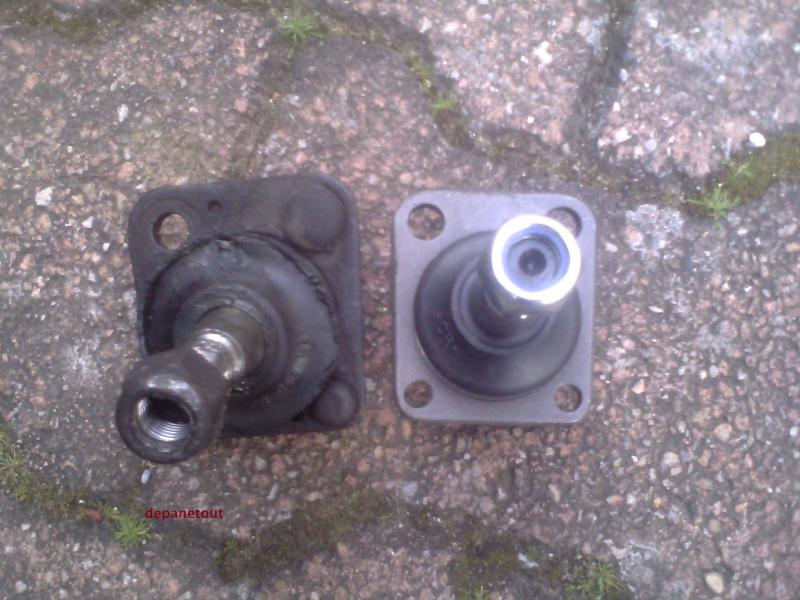

    et enfin la deuxieme rotule pas belle elle non plus le souflet hs
