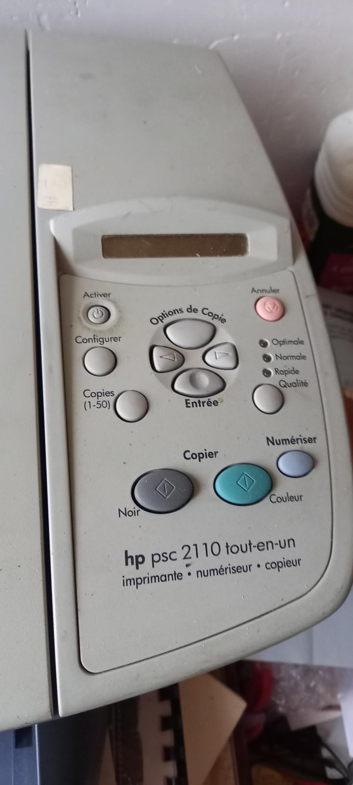

    Bonjour les trouveurs ! ! !
    J’ai une imprimante HP « PSC 2110 tout en un » et il me faut retrouver le ruban plastique pilote de la cellule photo-électrique de la tête d’impression car elle fonctionnerait si je la remplace par une qui ne serait pas ‘rayée’ et dont toutes les stries seraient alors visibles par la cellule !
    Même une imprimante HP différente pourrait avoir la même … avec la même résolution (on pourra vérifier si c’est le cas)  !
    Merci d’avance
    Si quelqu’un en a une, même en panne (ce serait sûrement pas la même panne …) et ne sait quoi en faire …
    Il sera super sympa de me passer un MP ici pour que l’on puisse se mettre d’accord pour une suite possible.
    Merci à tous de vos visualisations fructueuses
    Le vieux Tryphon
    La bête :
