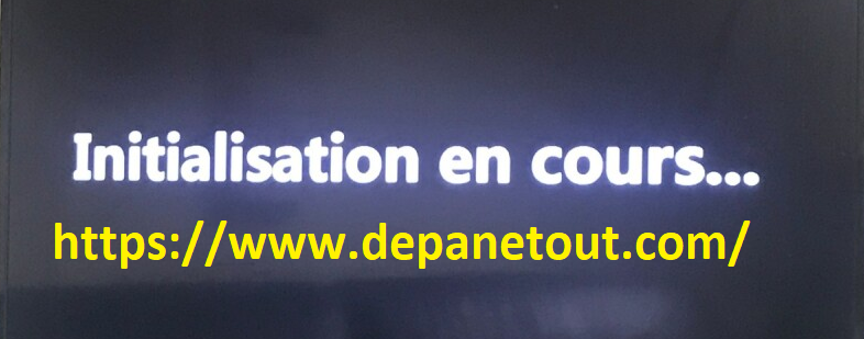

    Saba LD40CHD105 / LED40TD1050E (T)
    démarre en boucle avec « initialisation en cours »
    alim/gestion: TP.SIS231.PT851
    flashspi: U5 (W25Q64)
    dalle :C400X14-E1-C  (G1)
    logiciel téléchargé ok  ,mettre le fichier bin sur clé usb formater en FAT32
    etiendre le tv débranché la prise secteur ,mettre la clé avec le fichier .bin ,rebranché laprise secteur la led rouge va clignoté doucement une 15 aine de fois ,puis rapidement attendre 3 a 4 minutes puis debranché la prise secteur et retiré la clé usb, puis redemarré le tv
