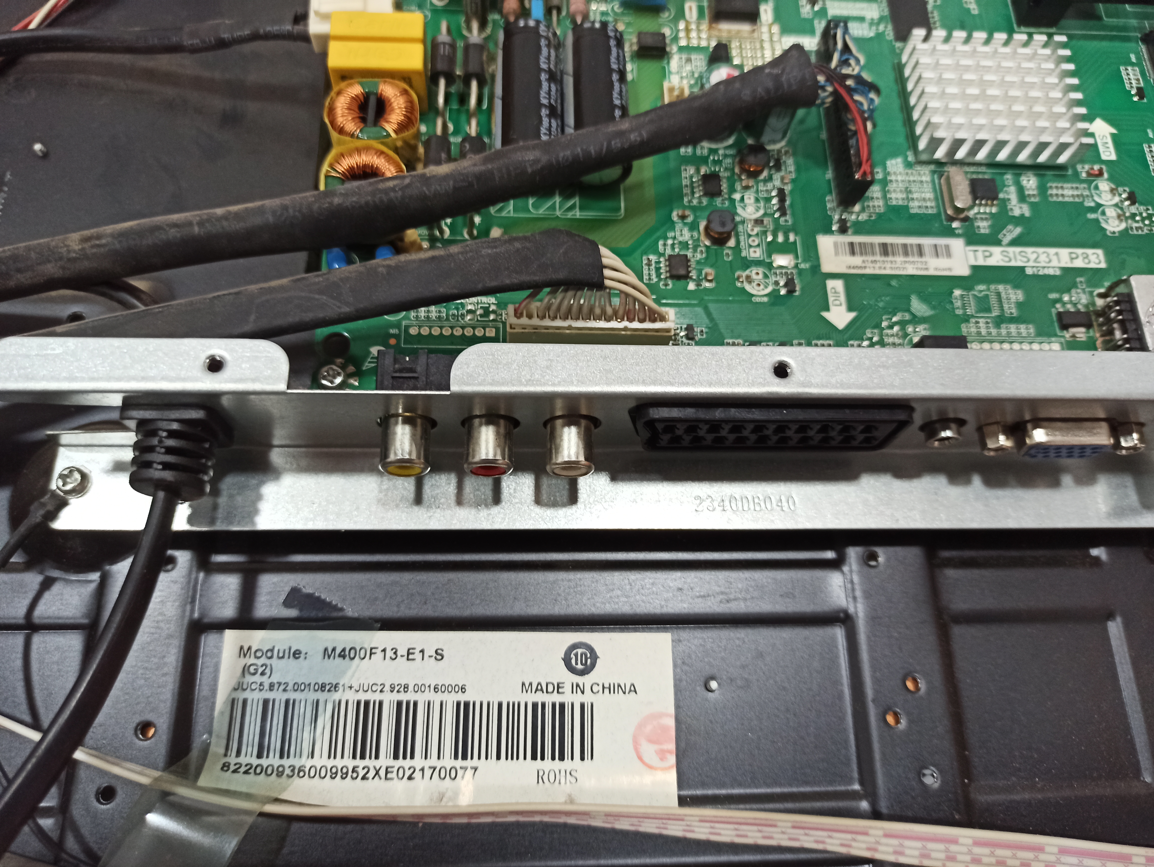

yomismoParticipantHola a todos agradecería vuestra ayuda, tengo una tv saba que se quedo en inicializacion en curso y descargue un firmware de otro tema aqui publicado.
El caso es que mi tv resucito pero con la pantalla del reves o inversa la imagen y no trae en idioma español que es el que necesito.
marca: saba
modelo: LED40TC2600E(T)
chasis: M400F13-E4-S(G2)
placa base: TP.SIS231.P83 B12483

quelle est le numero de serie commence par : G92XXXXXXXXXXX

yomismoParticipantHola rocoso gracias por tu tiempo,no encuentro el numero de serie que enpieza por G91xxxxxxxxxx te incluyo fotos de la placa y codigos
