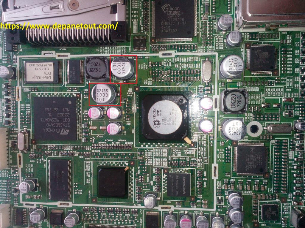

    sur ce model c’est souvent les condos sous le blindage de la carte mere qu’il faut remplacer

    remplacer ces deux condo 10V/1000µF dans un premier temps et fait un essaie
