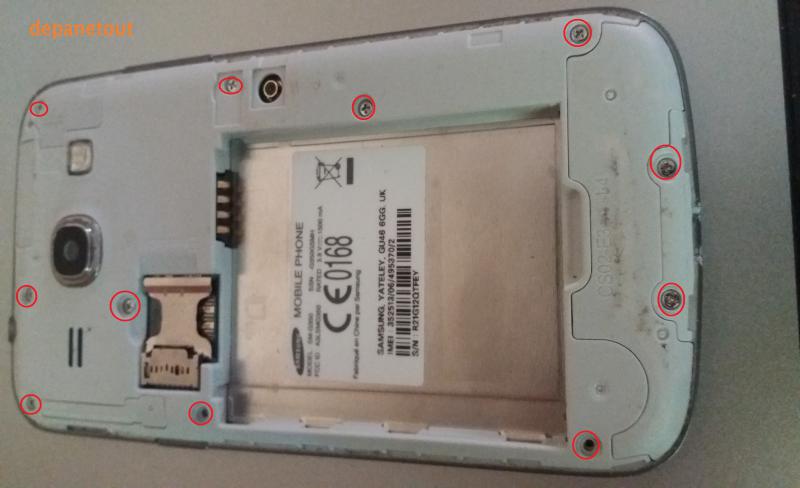

    enlever les 11 vis elle sont toutes de la meme taille pas de risque de ce tromper

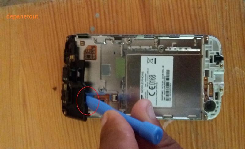

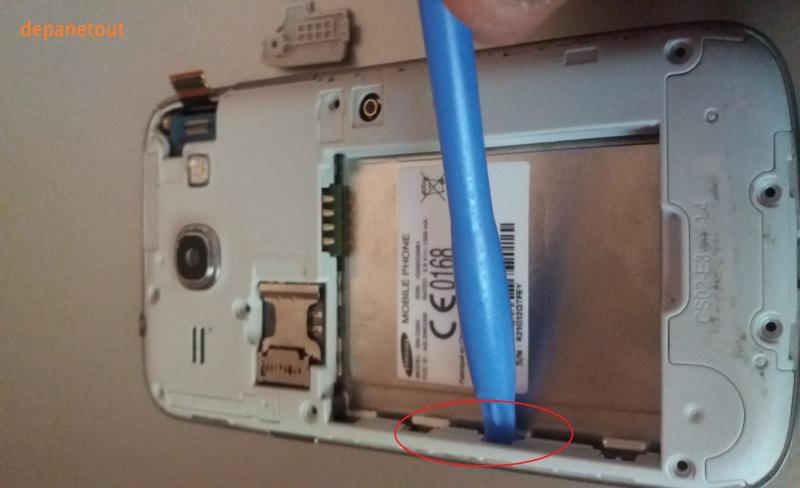

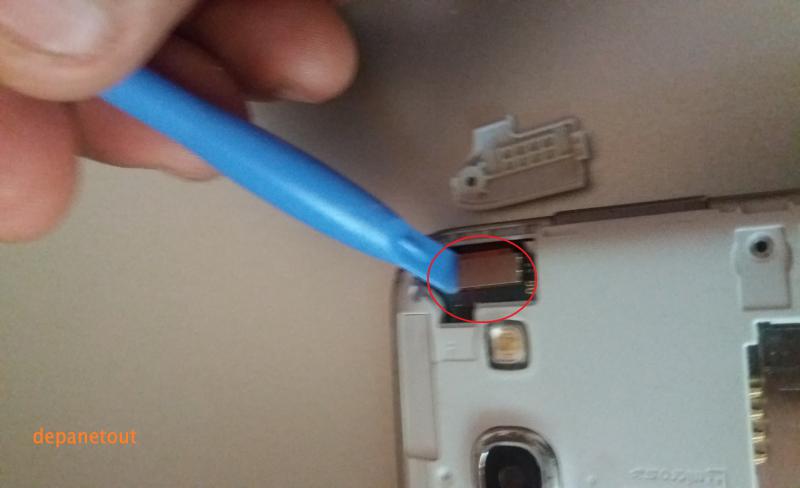

    enlever le cache et le connecteur avec l’outil en plastique
    déboiter la coque avec l’outil sur tous le pourtour
    retirer le connecteur

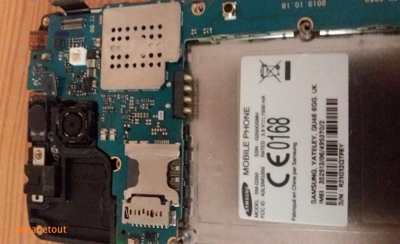

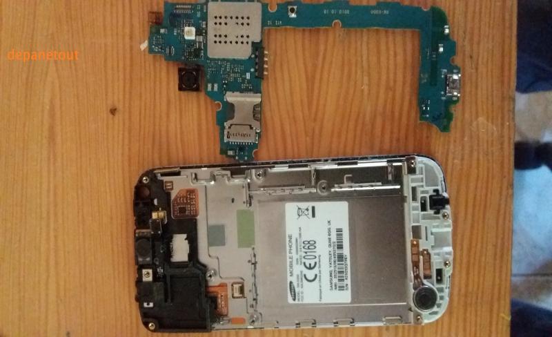

    retirer la carte elle ce déboite facilement sans trop forcer
    carte séparer

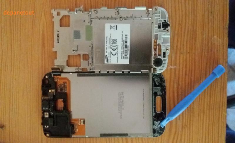

    décoller légerement le cache pour ensuite enlever la tôle
    cache en tole enlever

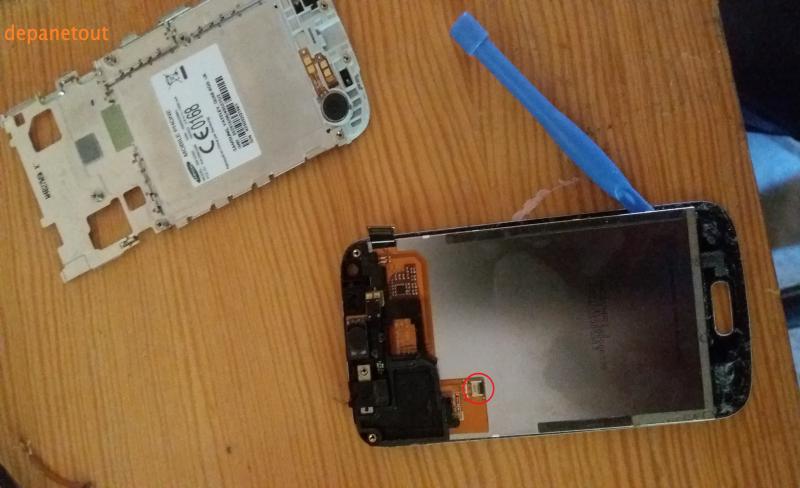

    declipsser la nappe de l’ecran tactille, et avec l’outil décoller l’ecran lcd de l’ecran tactille

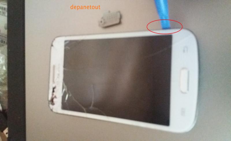

    passer l’outil sous l’ecran tactille et faire glisser l’outil sur tous le contour pour le décoller
