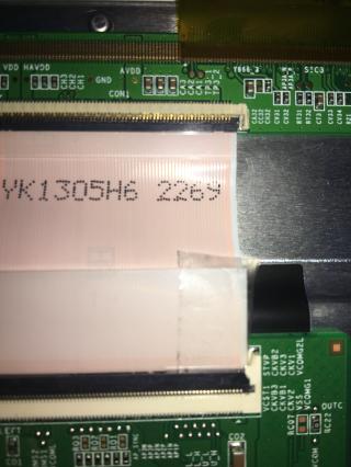

j’ai testé ce que tu m’as dit mais rien ni fait http://img111.xooimage.com/views/a/8/8/img_2672-571d05f.jpg/ j’ai bien appuyer sur les cof
par contre j’ ai essayé un truc vu sur youtube pour le meme symptome eh là …………
plus de trait en haut (donc en bas sur ma photo) ca c le premier essayé que j’ai fait http://img114.xooimage.com/views/3/3/4/img_2678-571d063.jpg/ on voit que la moitié de l’écran est plus foncé
deuxieme essayé http://img111.xooimage.com/views/7/7/5/img_2680-571d07b.jpg/ image nickel j’ai juste un trait qui reste.!
donc tu vas me demander ce que j’ai fait réponse en image http://img113.xooimage.com/views/8/e/e/img_2681-571d081.jpg/ j’ai mis un bout de scotch sur la nappe .la premiere fois j’avais mis le scotch trop a gauche et la deuxieme fois je l’ai aligné (à peu près ) sur les point de soudure sur la carte à gauche du c02.
Bon c est bien joli tout ca mais on en déduit quoi que c est la nappe ou pas ?
9 mars 2020 à 7 h 33 min #4712
comme quoi ton défaut est bien un probleme de nappe il suffit de trouver le bon calage

les nappes sont pas de bonne qualité,soit remplacer les nappes ,ou essaye de les intervertir
le loquet qui sert a les maintenir ce déforme,et au fil du temps le contact ce fait mal
