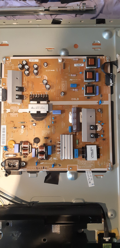

alim: BN44-00709A

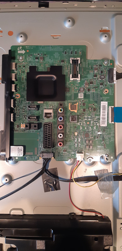

gestion: BN41-02156A – BN94-07307H

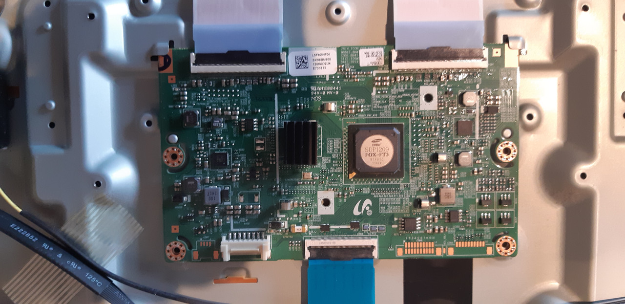

quelle reference a ta t-con
15 janvier 2022 à 23 h 49 min #11341
FrixParticipantSur le circuit imprimé j’ai des infos :
2014 TCON FOX FT3 USI T
Model :BN41-02110
J’ai deux étiquettes sur la T-Con en plus
La première avec le QR code :
LSF400HF04
SK98BN950
1308AD2U4
E731613
La seconde :
1308A/T
VZ2
E73f20187
ECN VB 206
Est ce que cela peut t’aider ?

mais le principale problème est sur la carte de gestion: BN41-02156A – BN94-07307H
probleme de logiciel (IC1301 ) eMMc FLASH
IC901 : S24C512
IC1304 : Winbond 25Q40manuel d’entretien

rockyMaître des clésle principale problème de cette carte est IC1301 il faut le reprogrammé
Tu peut toujours dans un premier temps de mettre a jour ton tv
https://www.samsung.com/fr/support/model/UE40H6200AWXZF/#downloads
si idem je t’envoyer un programme a essayer sur clé usb

verifie sur la carte t-con tu doit avoir 3 petites led ,tu dit que tu en n’a que deux qui s’allume,a tu verifié ce que je t’ai envoyer
18 janvier 2022 à 0 h 26 min #11355
FrixParticipantSalut Rocky,
Je viens de te répondre en MP par rapport à ce que tu m’as envoyé 😉
Je te confirme bien que je n’ai que 2 LED qui s’allument, en cherchant sur le circuit imprimé, j’ai trouvé une LED noté LED3 qui ne s’allume pas

car il existe plusieurs cartes t-con comme la tienne, avec la même reference suivant la taille de la dalle
quelle est la reference des deux IC fléché en rouge
18 janvier 2022 à 23 h 39 min #11375
Mon message ne s’est en effet pas envoyé, je te disais que même avec les fichiers que tu m’as envoyé, cela n’avait pas eut d’effet.
Les références des composants que tu as fléchés sont les suivantes :
RT6917
GQW
1CU23
RT6915
GQW
1CR2X
19 janvier 2022 à 7 h 48 min #11376

remplace le t-con essaye dans trouver une pas trop cher ,avec retour possible ,et verifie que tous corresponds car il existe aux moins deux model différent
5 février 2022 à 18 h 04 min #11601
FrixParticipantSalut rocky,
J’ai remplacé ma Tcon mais toujours pas de résultats, j’ai trouvé une carte ayant les mêmes références, mais apparement elle viendrai d’une samsung UE40H6400 et non 6200.
Est ce que tu crois que cela aurait une influence ?
6 février 2022 à 14 h 27 min #11603
est tu sur que la carte t-con que l’ont ta envoyer est fonctionnel
6400 /6200 en principe cela devrai fonctionné ,il faudra peut être allez dans les paramètre pour des réglages
6 février 2022 à 19 h 21 min #11605
FrixParticipantSalut,
Selon le vendeur, elle est fonctionnelle, mais il y a quelque chose de bizarre quand même.
Avec ma carte, mon rétroéclairage fonctionnait quand je mettait en route la TV, et j’avais LED1 et LED2 qui s’allumaient, et LED3 qui restait éteinte.
Avec la carte que j’ai reçu, quand j’allume la TV mon rétroéclairage ne fonctionne plus, LED1 s’allume, LED2 s’allume brièvement et s’éteint ensuite, et LED3 reste éteinte.
Du coup je ne sais pas quoi en penser.
7 février 2022 à 19 h 12 min #11611
elle doit pas fonctionner,mais verifie l’ancienne et la nouvelle si les composants sont aux meme endroit et de meme valeurs
