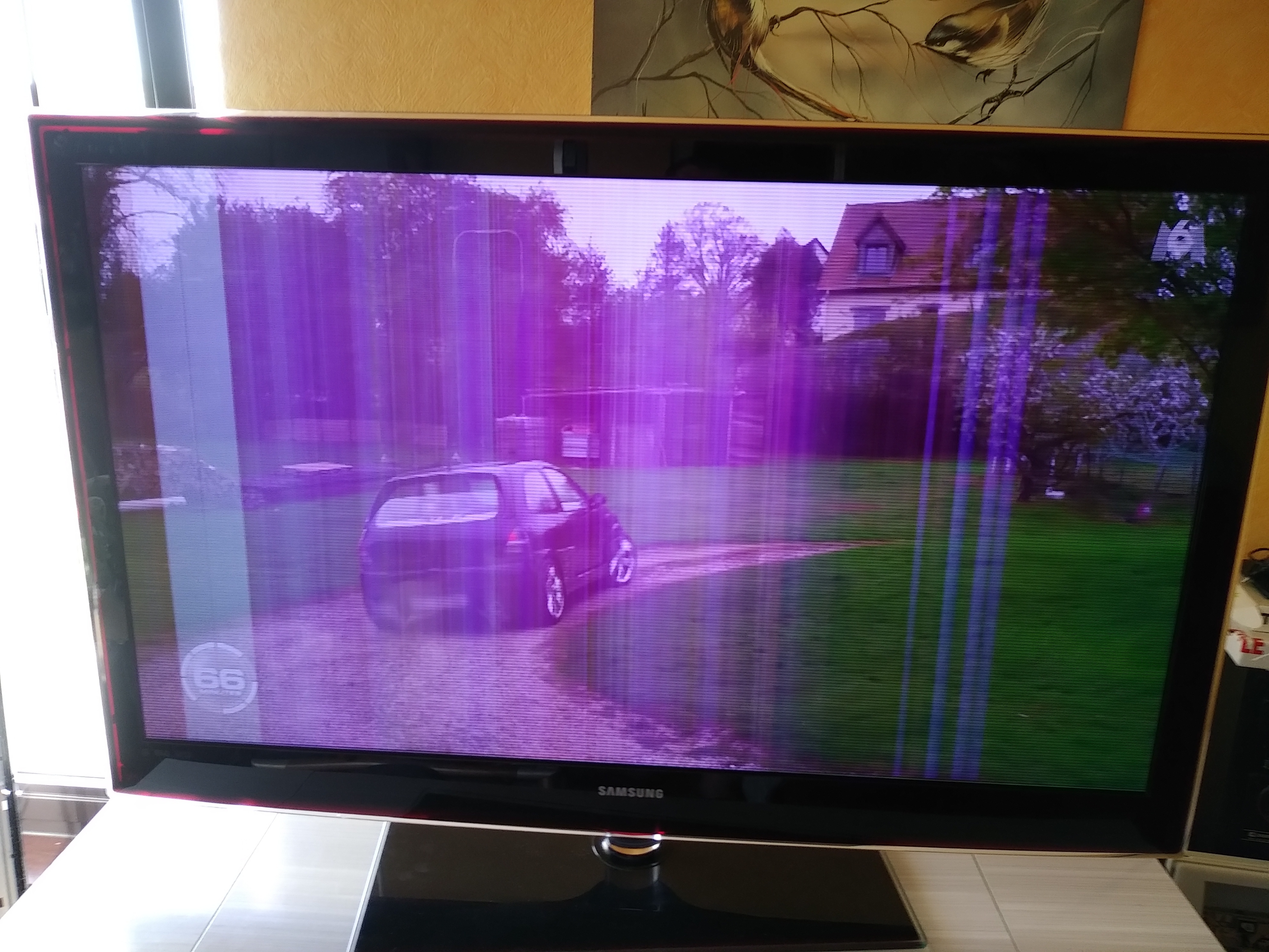

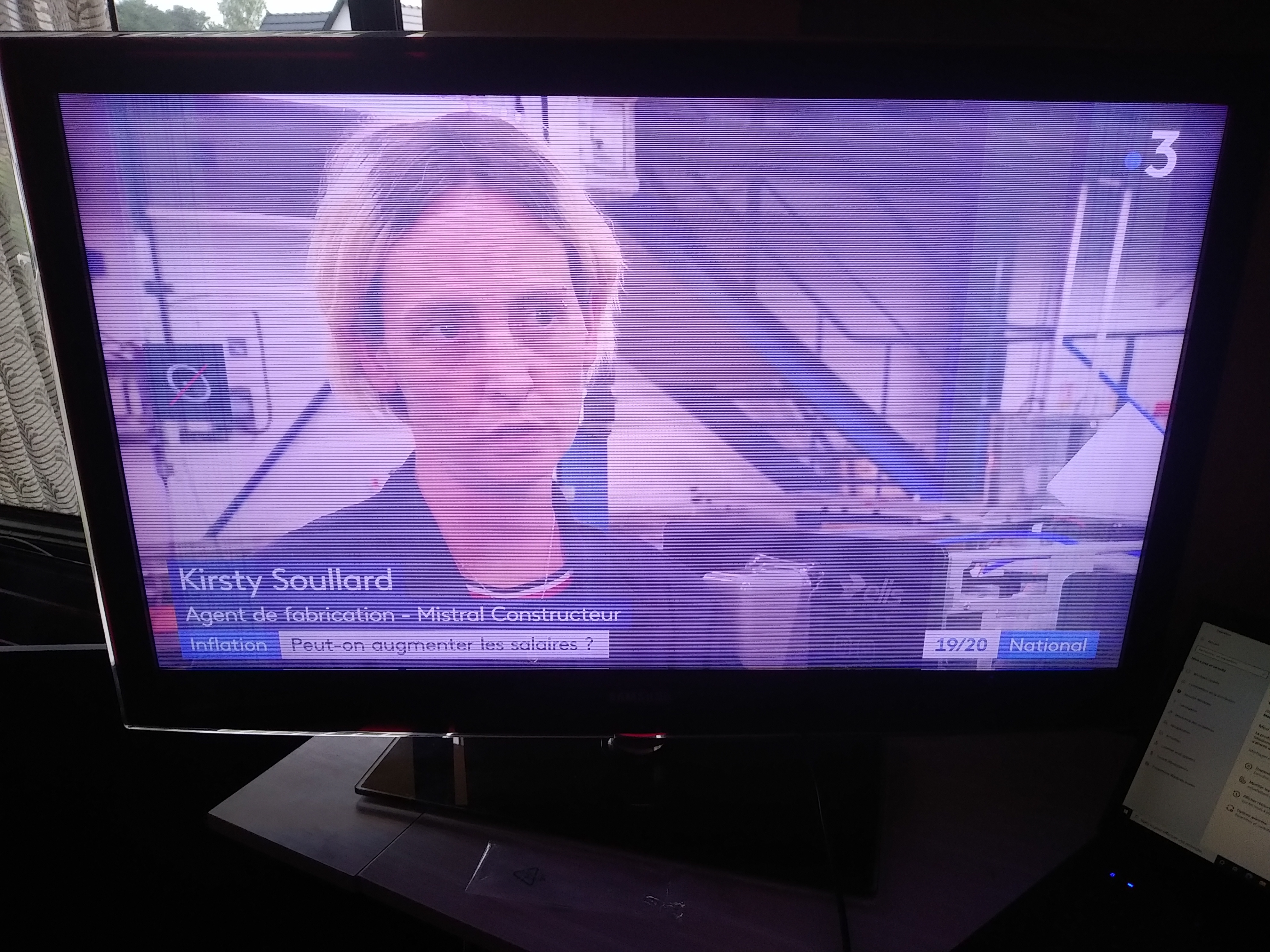

    Je viens de recevoir cette télé et elle a un problème d’affichage. L’image est très claire et est striée horizontalement et a des traits verticaux parfois plus ou moins visible. Je vous joins des photos. Au départ je pensai que le problème venait de la carte T-Con, mais le remplacement de celle-ci n’a pas résolu le problème. A moins que cette soit aussi défectueuse. Je pose donc la question comment est-il possible de tester la T-Con ou le problème provient-il de la carte mère ou est-ce la dalle qui est HS.

    salut blondi
    déclipse une des deux nappes du t-con et voie le résultat,ensuite rebranche la et déclipse l’autre  et poste les photos
    nettoie aussi toutes les nappes a l’alcool a 90° et verifie toutes les pins de celle si

    Bon j’ai remplacé 2 fois la carte T-Con et nettoyé les nappes mais aucun changement.
    Le problème pourrait-il provenir de la carte mère et si oui quel composant serait en cause ? Ou alors c’est la dalle et elle devra partir à la déchetterie.
    J’attends votre avis, je ne veux pas acheter une carte mère pour faire des essais car elle est beaucoup trop chère. Bonne journée  à tous. Cordialement.

    Salut
    A tu vérifier les cartes tampon ces celle qui sont associés à la dalle vérifie tous les condos CMS si pas en c/c si ok alors isole avec du scotch les pins des nappes du t con celle de droite commence à Partir de la 4 ème pin sur  8 pins a chaque fois que tu déplace
