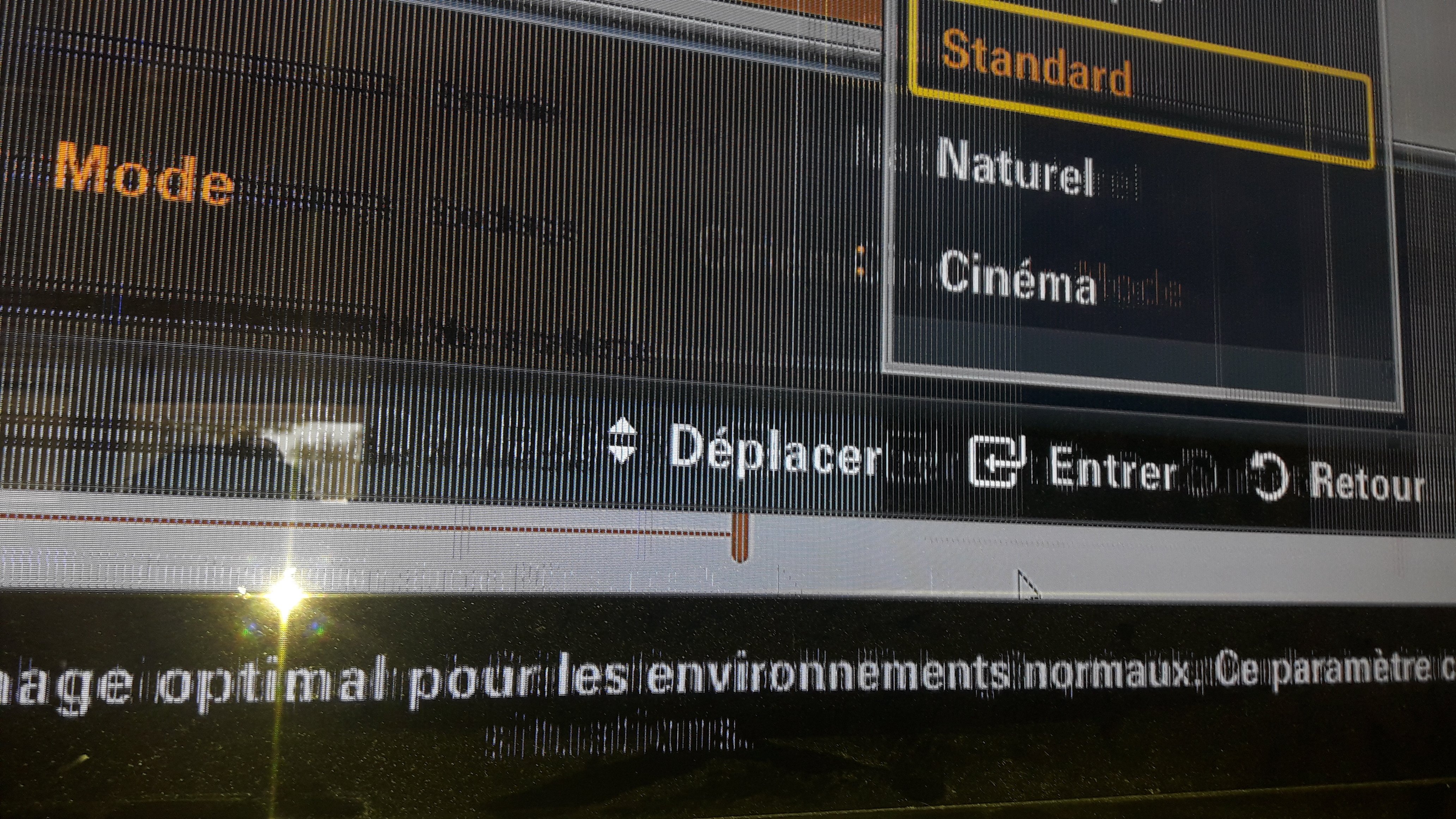

jean-claudeParticipantBonjour, sur mon samsung UE46C6000RWXZF, l’image est de temps en temps brouillée par l’image en cours, ce n’est pas en permanence mais c’est tres genant, si quelqu’un a une idee!
Merci d’avance

jean-claudeParticipantMerci pour ta reponse, mais le nettoyage n’y a rien fait. Pour completer ma description du pb, l’image est tres bonne sur les menus, et sur certaines images, ça semble se produire sur certaines couleurs ou endroit sur l’image, mais je n’arrive pas à determiner si c’est au debut de certaines lignes ou colonne, ou meme lié à une couleur!!!!
une autre idee ?

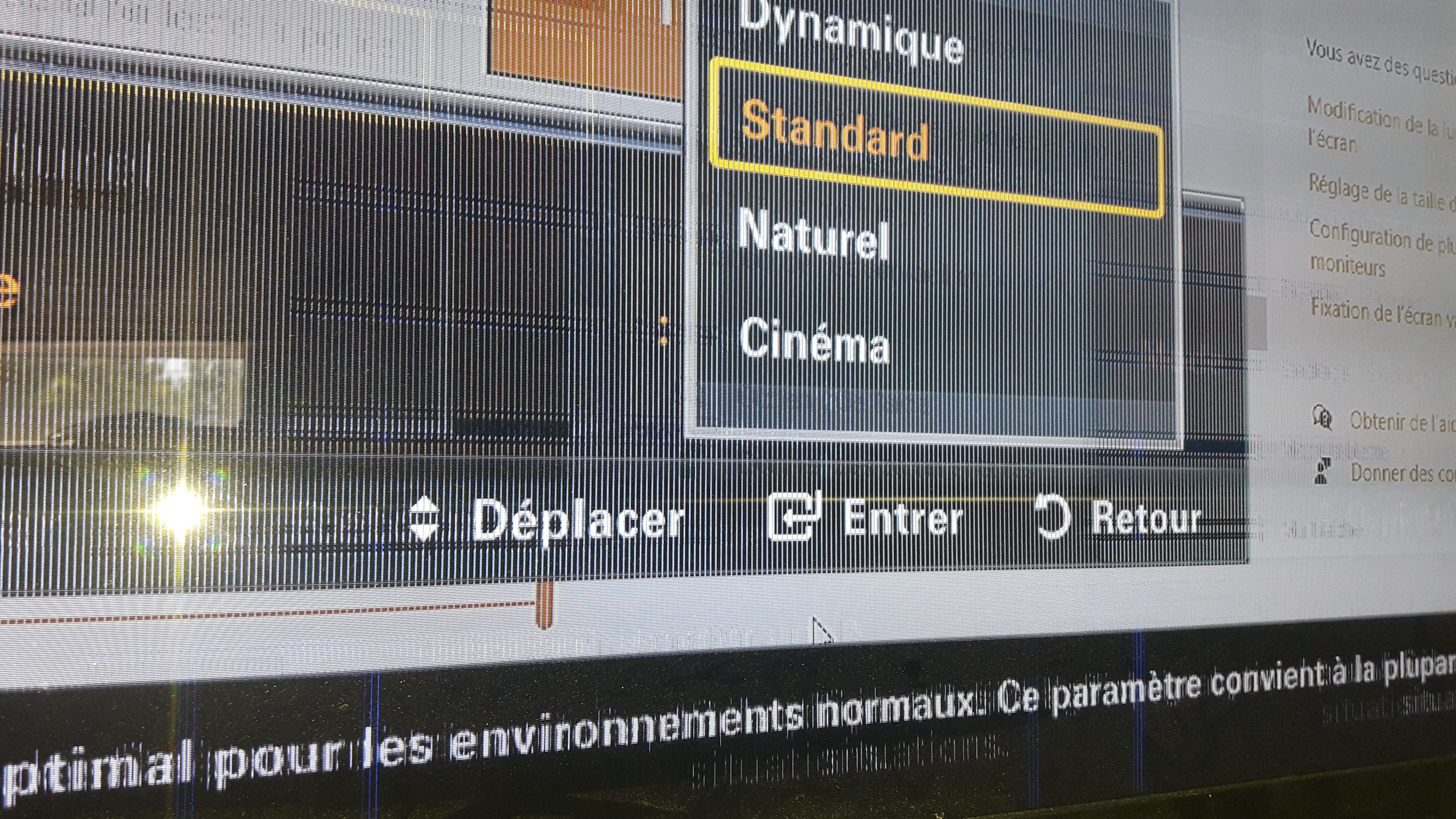

jean-claudeParticipantBonjour, tout d’abord merci pour ton aide.
Pour ce qui est de la panne, après les déconnexions a tour de rôle des nappes, le défaut est toujours là, à droite comme a gauche. En regardant l’image, de plus prêt, on peut voir que ce sont les colonnes qui sont impactées, grosso modo 1 sur 5 et qui génèrent ces images fantômes. J’ai essayé de voir en fonction du contraste ou de la luminosité, le phénomène semble se décaler mais est toujours présent. Je te joint une photo de plus.

rockyMaître des cléssalut JC
si le defaut est present des deux cotés ,alors c’est du coté dalle le problème,il y a une actuce qui fonctionne parfois (deja fait)
c’est de mettre du scotch sur l’une des deux nappe a partir de la 4 eme pin ,apres c’est a toi d »ajuster de déplacer le scotch a droite ou a gauche en fonction de l’image que tu a a l’ecran
pour le scotch 5 mm de large
