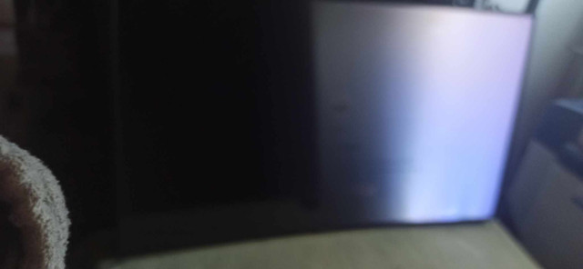

    Voila une télé avec l’éclairage LED qui est défectueux sur la moitié de l’écran.
    Ref-T-l
    désolé la photo est flou j’ai pas fait attention en la prenant.
    Ecran-a-moiti-eclairer

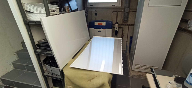

    voila la télé sans sa dalle et ses filtre, il reste juste la protection pour que les poussière ne rentre pas par l’arrière.
    T-l-ouverte

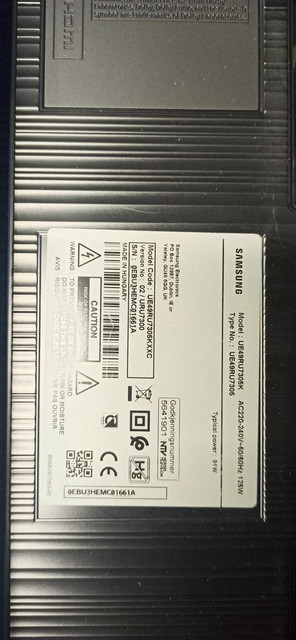

    voila les barrettes sortie et leur référence.
    Bandes-LED-sorties
    Ref-bande-LED
