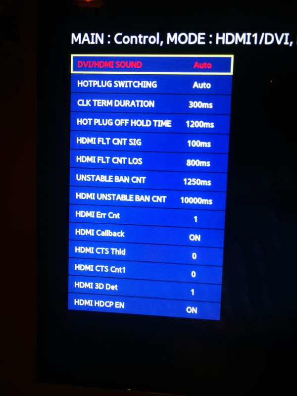

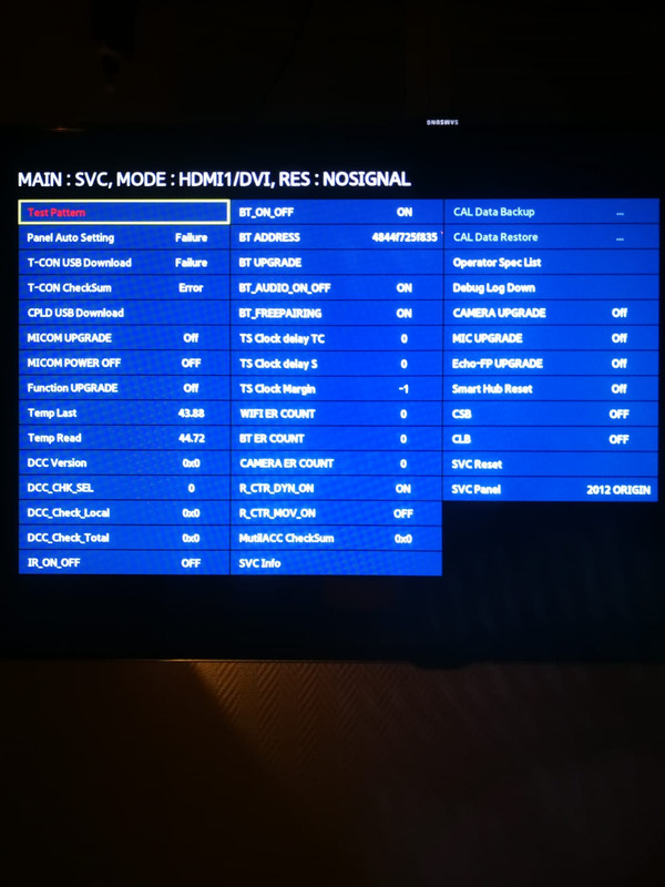

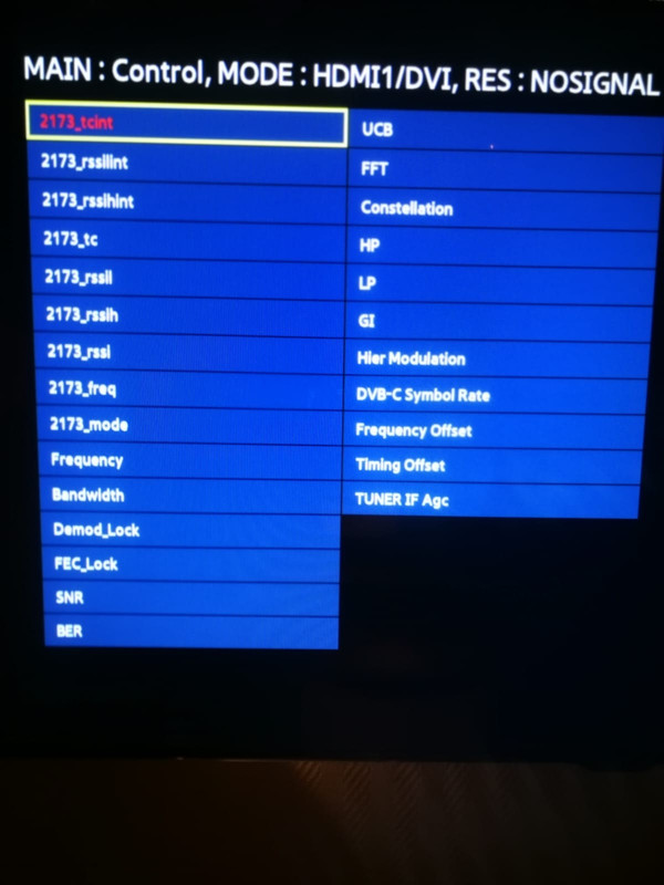

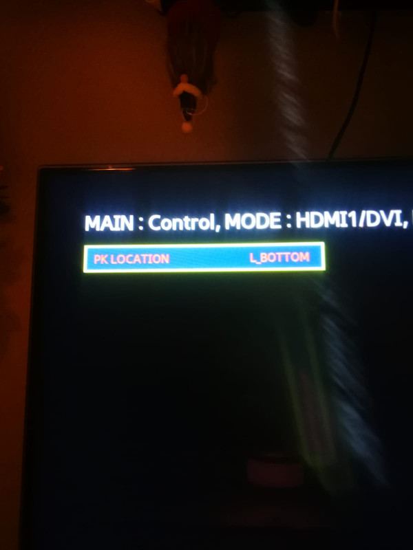

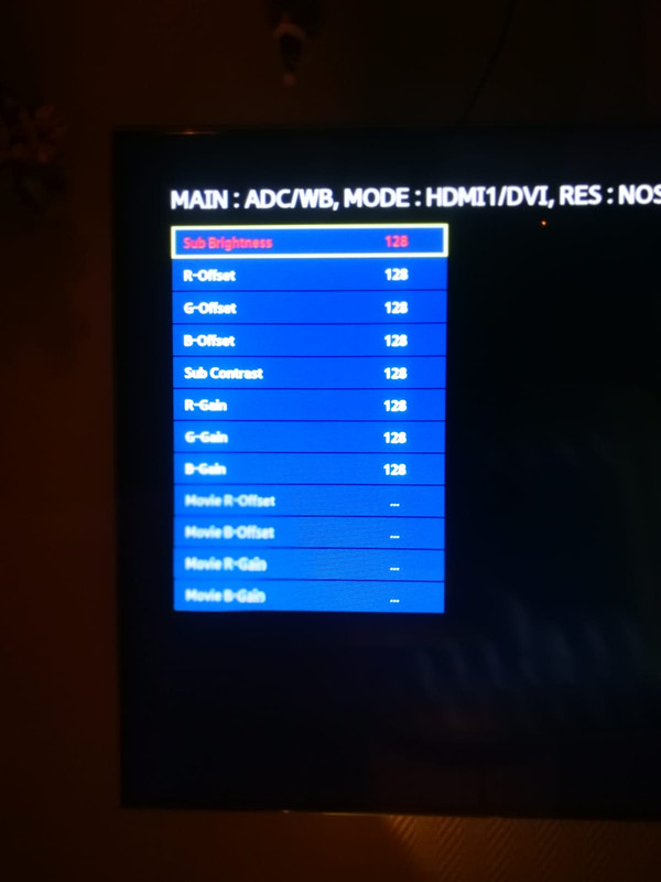

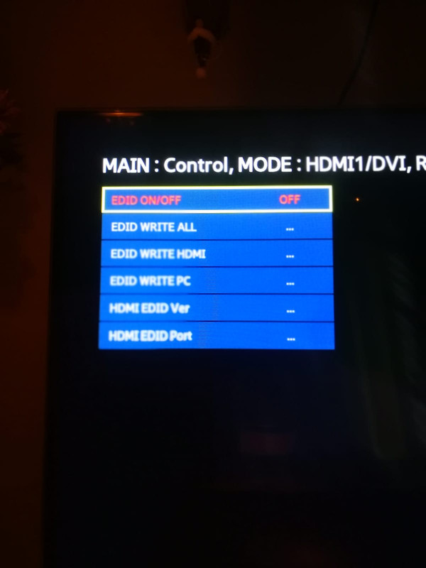

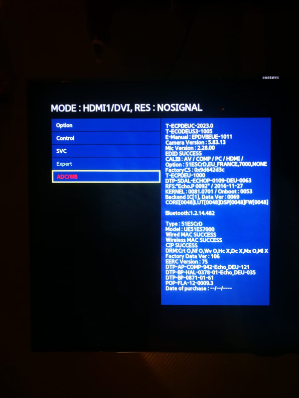

Souhaites-tu avoir des photos des différentes pages du menu caché?
23 novembre 2022 à 19 h 25 min #13904
rockyMaître des cléspeut tu mettre une image du mode service
23 novembre 2022 à 21 h 24 min #13906
AnonymeInactifoui pas de problème je te remercie encore pour ton aide

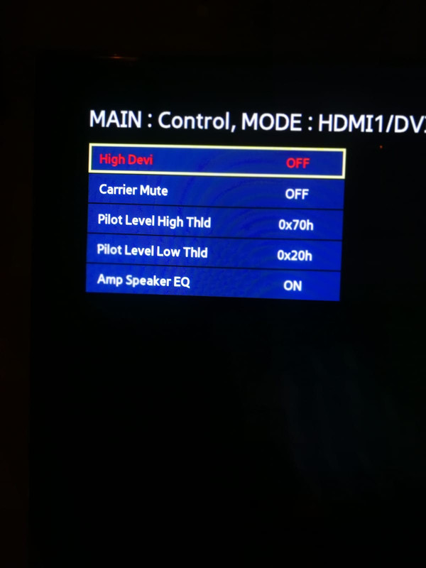

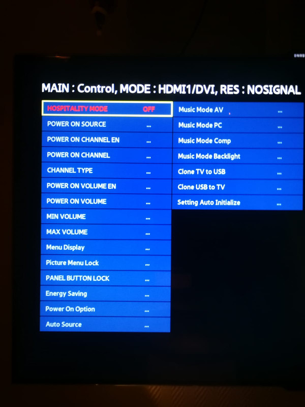

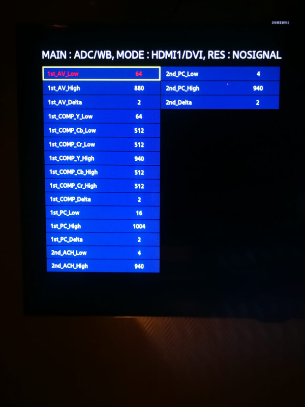

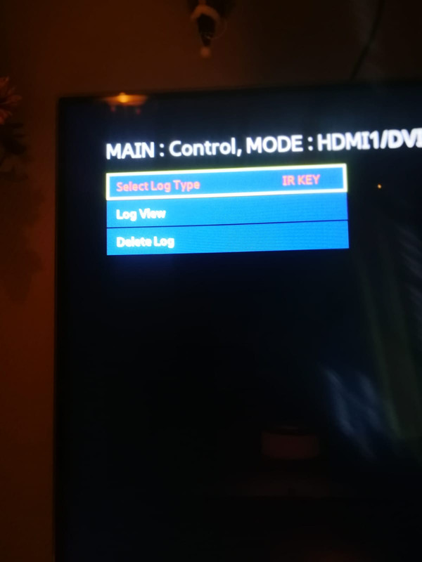

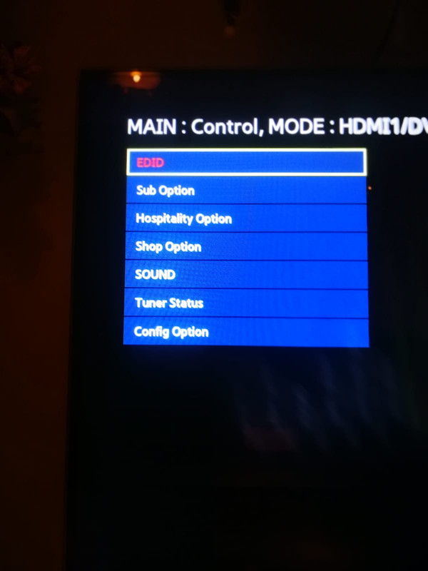

23 novembre 2022 à 23 h 57 min #13928

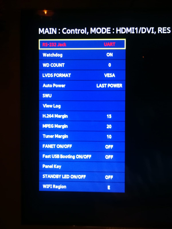

AnonymeInactifNous y voici Rocky, tu trouveras toutes les pages de mon menu caché.
Comme tu pourras le constater il n’y a pas de MRT (flip), ce qui complique les choses, je saurai pour la prochaine fois prendre des photos avant de toucher quoi que ce soit .
Je te remercie pour ton aide une fois de plus, tes conseils sont précieux et je suis persuadé que tu fais énormément de gens heureux sur ce site!!!
félicitation à toi !!!

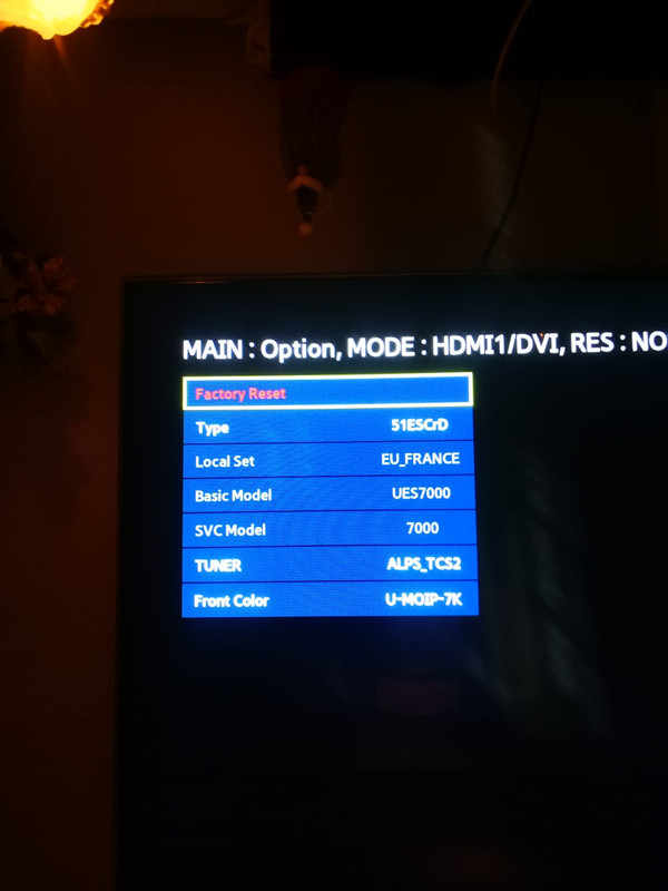

24 novembre 2022 à 9 h 10 min #13931
a tu essayer de faire un factory reset
lorsque tu est sur option et tu fait ok sur option quelle fenetre s’ouvre
24 novembre 2022 à 9 h 32 min #13932
AnonymeInactifBonjour Rocky,
La page avec la possibilité de faire Factory reset s’ouvre,
la page identique à celle que tu m’as envoyé.
24 novembre 2022 à 9 h 33 min #13933
AnonymeInactifj’ai deja éffectué le factory reset et ca ne fonctionne pas.
24 novembre 2022 à 11 h 08 min #13934
rockyMaître des clésalors essaie de changer le type sur le tiens il y a 51ESCrD voir si tu peut mettre un autres type de panneaux essaye s’en plusieurs
