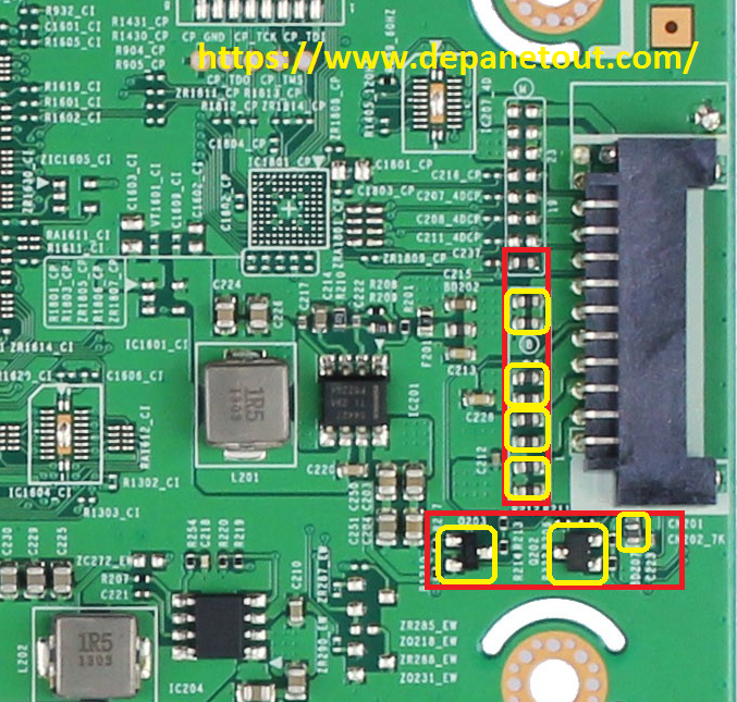

quelle sont les reference des cartes alim,et gestion,pour mettre une image voir dans « tutos »
ton alim est ok,c’est la carte de gestion qui est a verifier,voir aussi carte t-con

Bonjour Rocky,
Ci dessus le lien de la photo de la carte de gestion référence BN41-01958B26 mars 2019 à 20 h 21 min #3540
FlashParticipant
Ci-dessus le lien pour la photo de la carte d’alimentation référence BN44-00625C
26 mars 2019 à 20 h 23 min #3541
FlashParticipant
Ci-dessus le lien de la photo de la carte T-Com référence LSF660HJ02 ou SK98BN950

si la t-con serait en cause tu aurai le retroeclairage ,avec un ecran noir a la MST
T’es sortie d’alim sont ok,alors reste plus que la carte de gestion.
verifie le fusible sur le t-con a tous hasard mais je pense qu’il est bon, je pense que c’est la carte de gestion qui est en cause,possible que le flash spi IC1304 est a reprogrammer,ou le processeur
