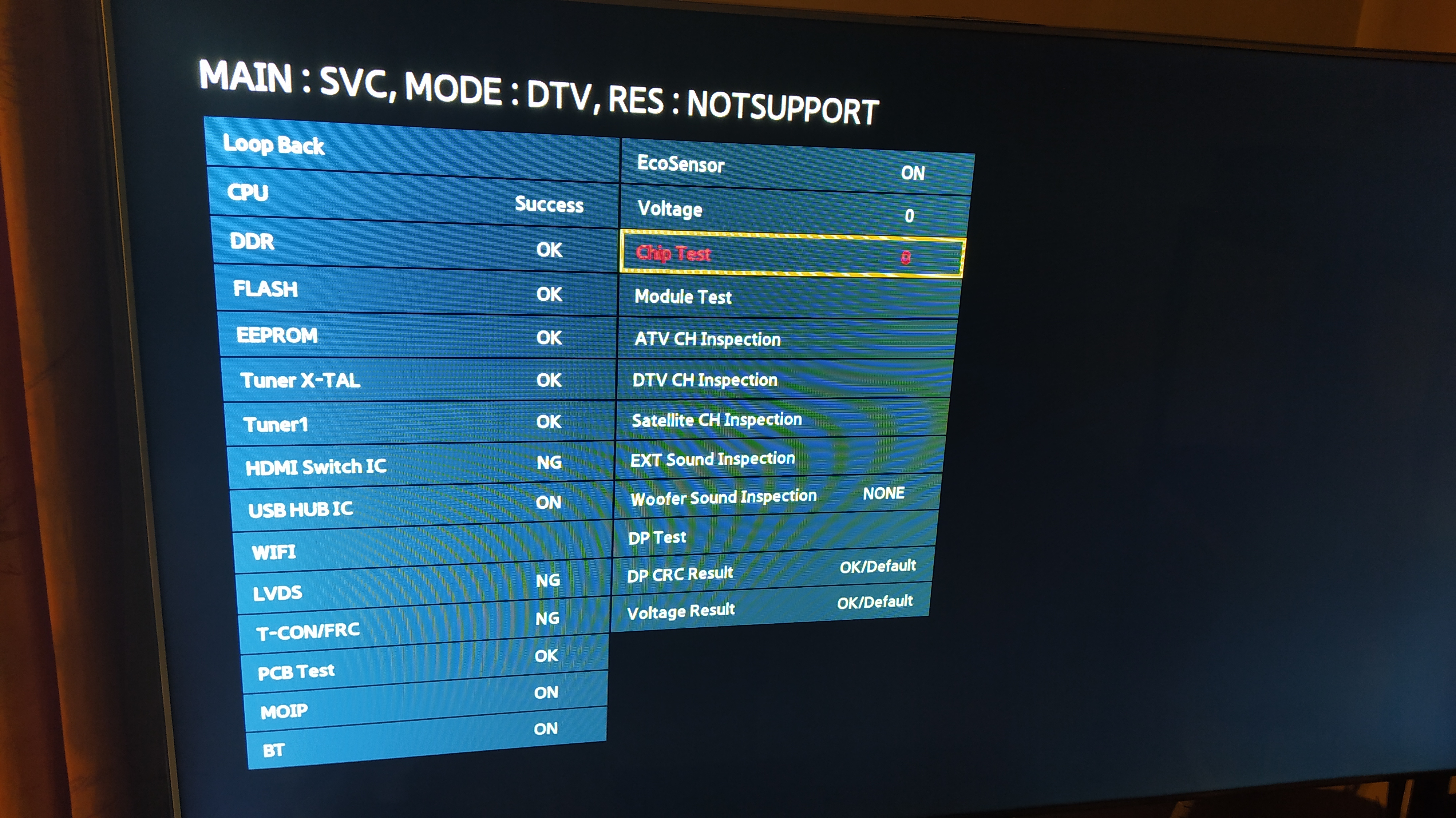

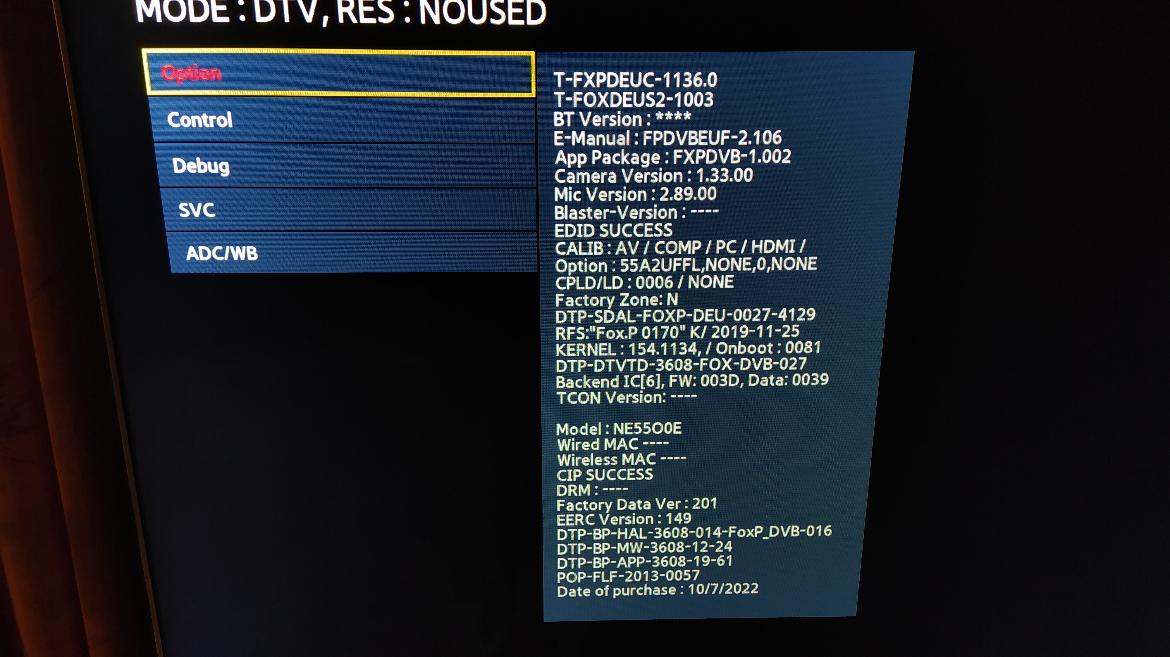

Mi-K-LParticipantAu secours!!! help me!!!!
Je suis à la recherche d’expert en réglage TV Samsung vie le menu caché
J’ai fait une mauvaise manip (avant d’apprendre qu’il ne fallait pas faire n’importe quoi dans le menu caché, toutes mes excuses),
Résultat ma tv est considéré comme un TV d’europe de l’est, impossible de changer le language, lorsque je la réinitialise depuis le menu classique je n’ai qu’une dizaine de langue proposé, est c’est seulement de langue des pays de l’est (république tcheque, pologne, etc) impossible d’avoir le francais ou anglais ni d’autres langues d’ailleurs.
Le reset factory du menu caché ni change rien
Marque :Samsung
Model : UE55F7000 SLXZF
ecran led/3D
Défaut : langue étrangère, dérèglement du menu caché
Ah oui et ducoup lorsque je démarrais la TV il était inscrit :
» Please go into service mode and setup below option – type, local set, front color option »
Dans l’idéale j’aurais soit besoin d’un expert ou alors de quelqu’un qui à la même TV est pourrait m’envoyer des photos de tout les paramètre par défauts, de manière a ce que je remette tous d’origine. (car j’ai pu remarquer que la réinitialisation et le reset factory en réalité ne remettait pas TOUS les réglages d’origine)

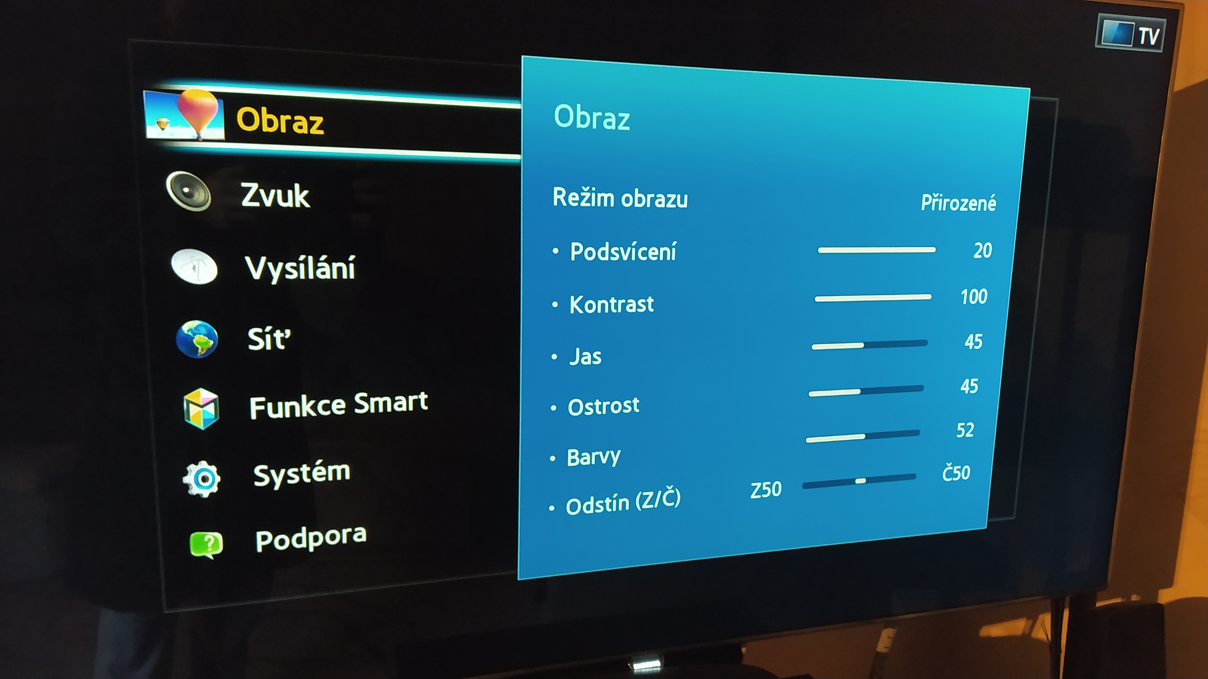

Mi-K-LParticipantSalut Rocky, milles merci pour ta réponse et ta réactivité,
oui ducoup ma tv fonctionne toujours, elle s’allume, sauf qu’apres les modifs et le reset factory, j’ai voulu rechercher les chaines, et ducoup les chaines sont dans le désordre, elles n’y sont pas toutes, sont a moitié en francais et langue étrangère, et ducoup toutes les écritures de la TV sont en langue étrangère de l’est.
J’ai déja testé de faire un MAJ via le menu classique en me souvenant de mémoire ou c’était est tout est à jour.
Et j’ai le message « Please go into service mode and setup below option – type, local set, front color option qui s’affiche quand j’allume la TV »
Je vais mettre des photos ce soir ou demain

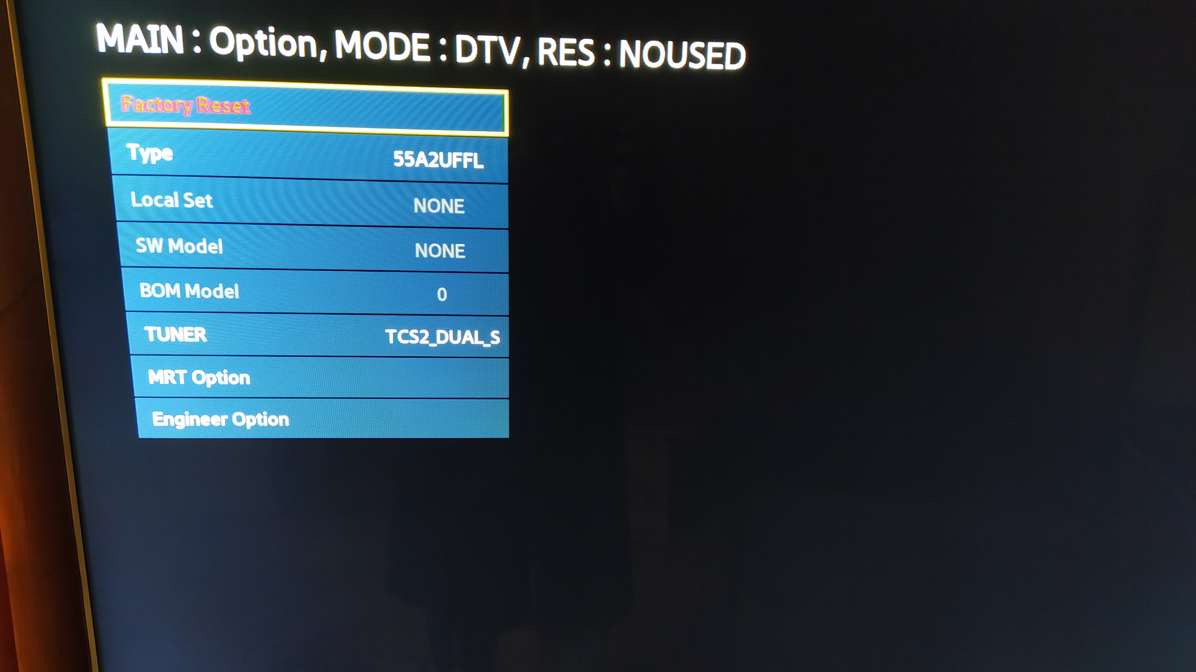

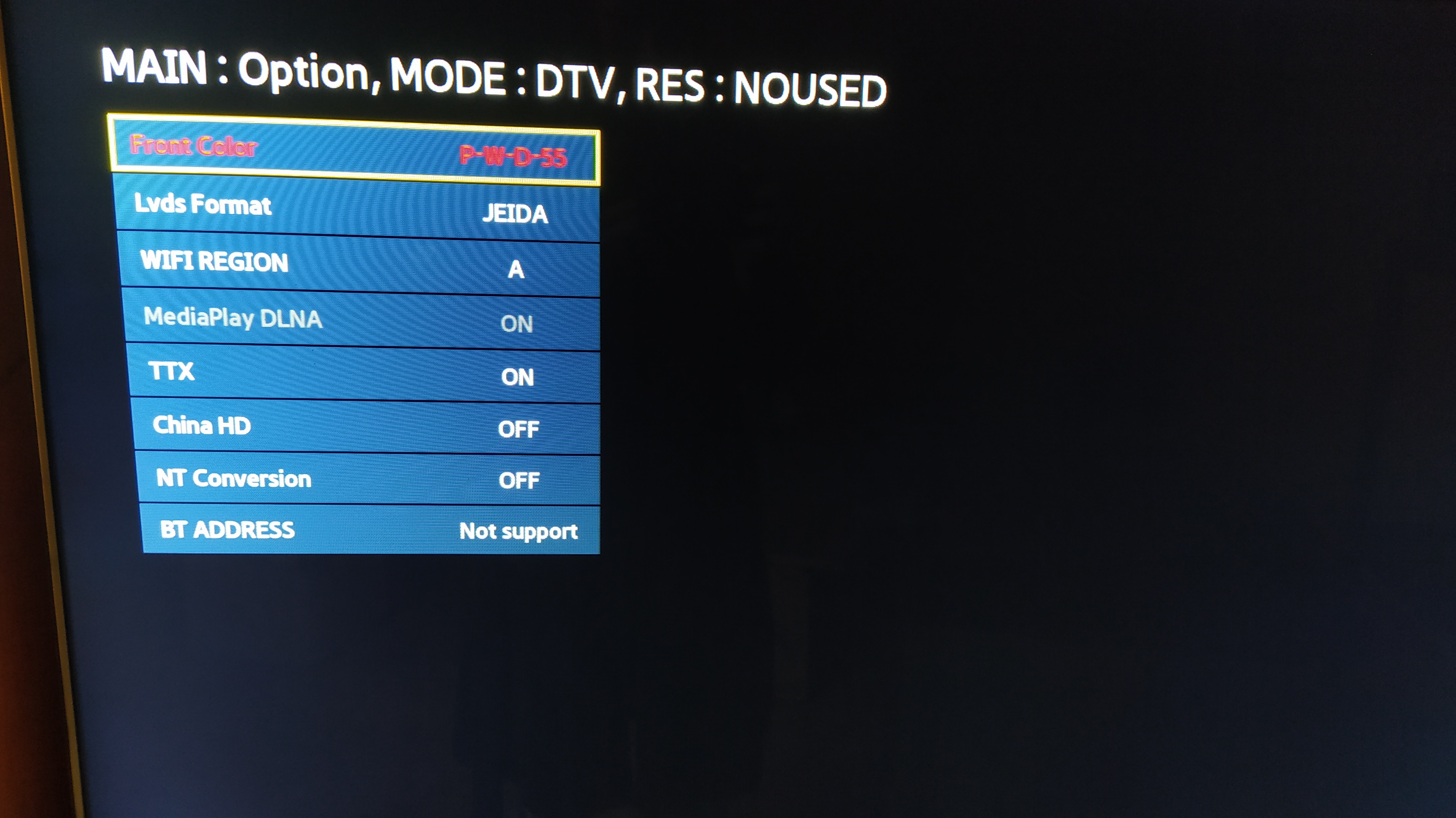

rockyMaître des clésPlease go into service mode and setup below option – type, local set, front color option
peut tu mettre une image de ton mode service
menu option et menu factory reset
fenêtre de factory reset
Type:
Local set:
Front Color :
tous ce que tu modifie il faut le noté sur un papier pour pouvoir revenir en arriere si ce n’est pas cela
8 octobre 2022 à 9 h 21 min #13502

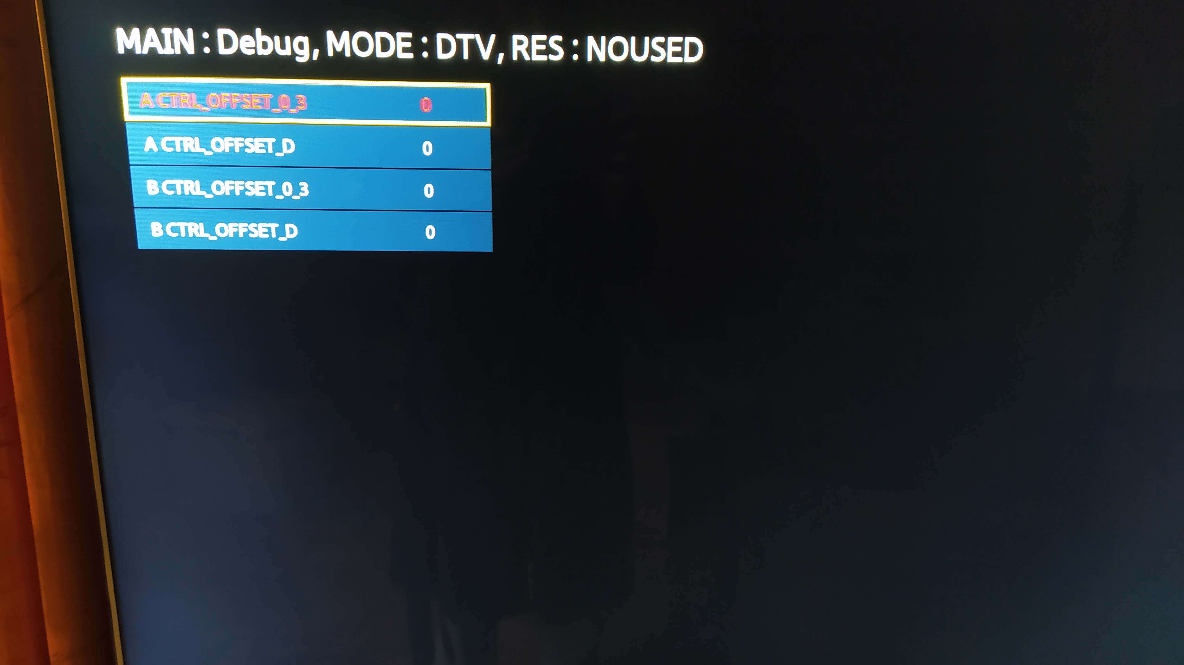

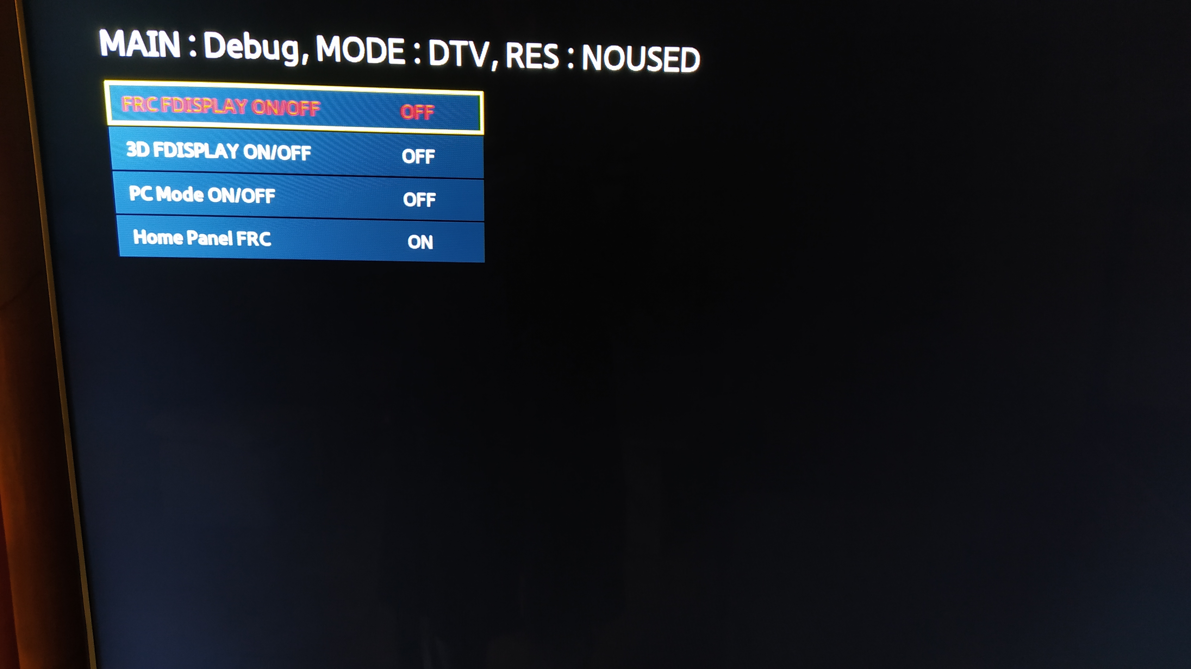

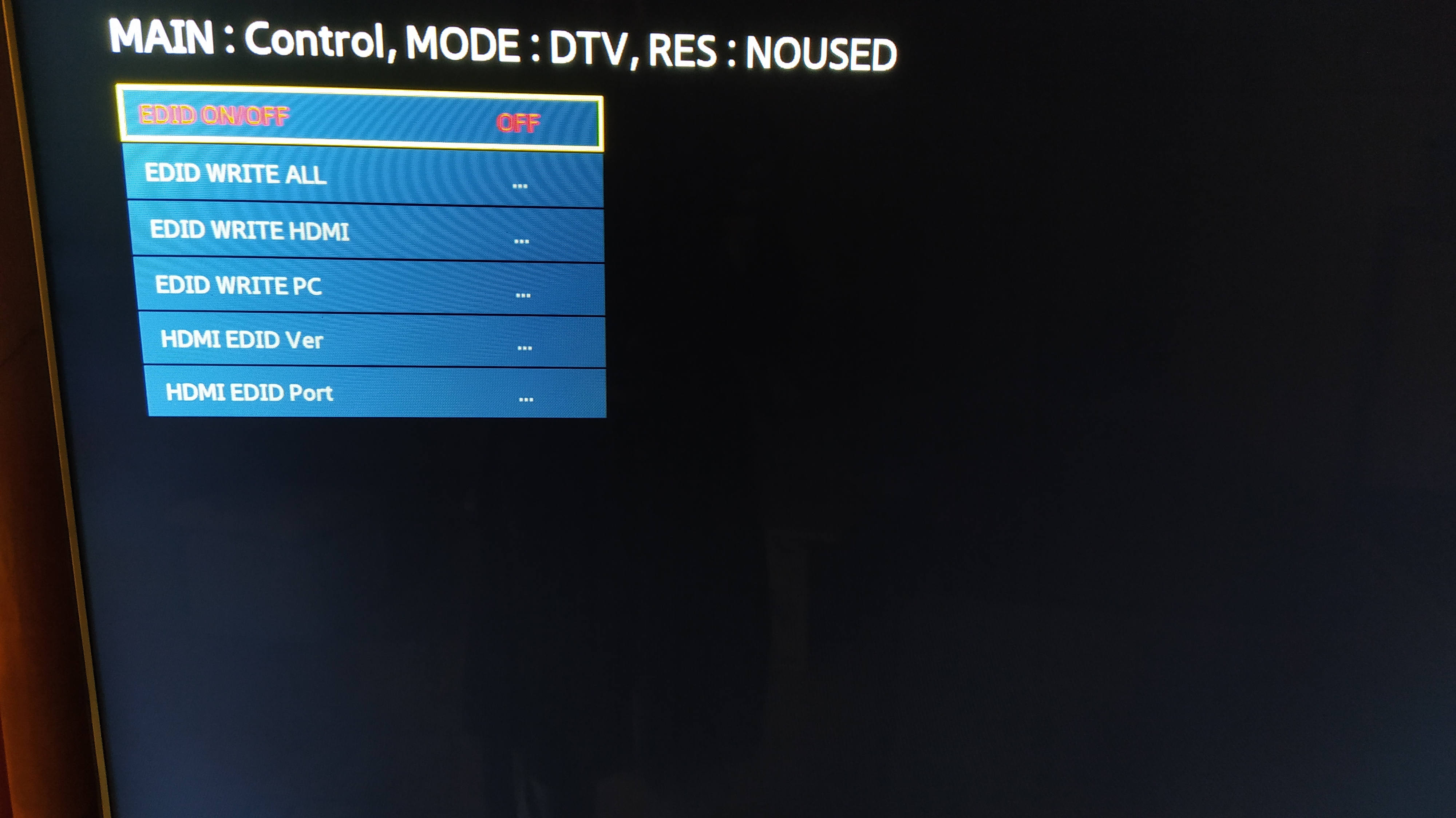

Mi-K-LParticipantoui effectivement c’est tellement du bon sens, je m’en veux vraiment de ne pas avoir pris en photo les menu ou noter, avant de faire des modifs.
J’ai fait l’erreur une fois, et ca me sert bien de lecon, ca ne se reproduira plus.
Je vais t’envoyer toutes les photos du menu que j’ai prise
8 octobre 2022 à 9 h 30 min #13503
Mi-K-LParticipant
