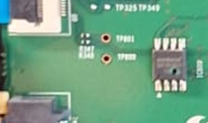

8 septembre 2024 à 8 h 24 min #19520
EddyParticipanthello
j’ai la télé chez moi je l’ai tester et elle s’allume puis au bout de 2 min elle s’éteins toute seul, ont peut la rallumer mais pareil au bout de 2 min elle s’éteins.
la personne a qui elle appartiens ma dit que lui avais du male a l’allumer mais une fois allumer elle fonctionnai mais il n’arrivais plus a l’allumer.
voila les photo des cartes
carte d’alimentation
carte de gestion avec câble de raccordement du boitier déporter
autre carte de gestion.

13 septembre 2024 à 7 h 48 min #19607
carte mere :BN41-02116B il y a de forte chance que le problème de l’eMMc ( KLM4G1FE3B-B001)
13 septembre 2024 à 15 h 55 min #19616
EddyParticipantoui je pense qu’il y a un souci aussi sur une puce, donc je pense que ce n’est pas réparables sans le matériels adéquate ?
j’ai trouver sa,
13 septembre 2024 à 17 h 55 min #19619
rockyMaître des cléssi tu a le programmateur TNM tu peut le faire en JTAG ,sur les pin , D0,CKL CMD ,GND ,3V3 ,1V8
