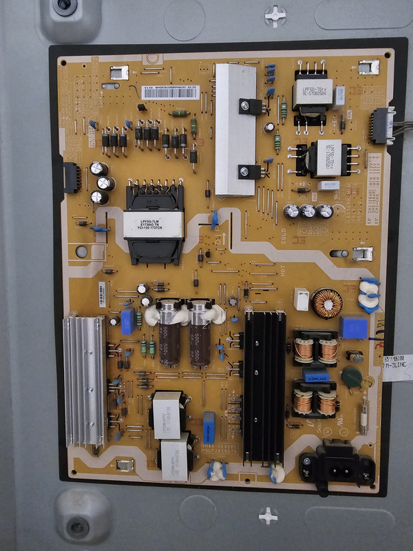

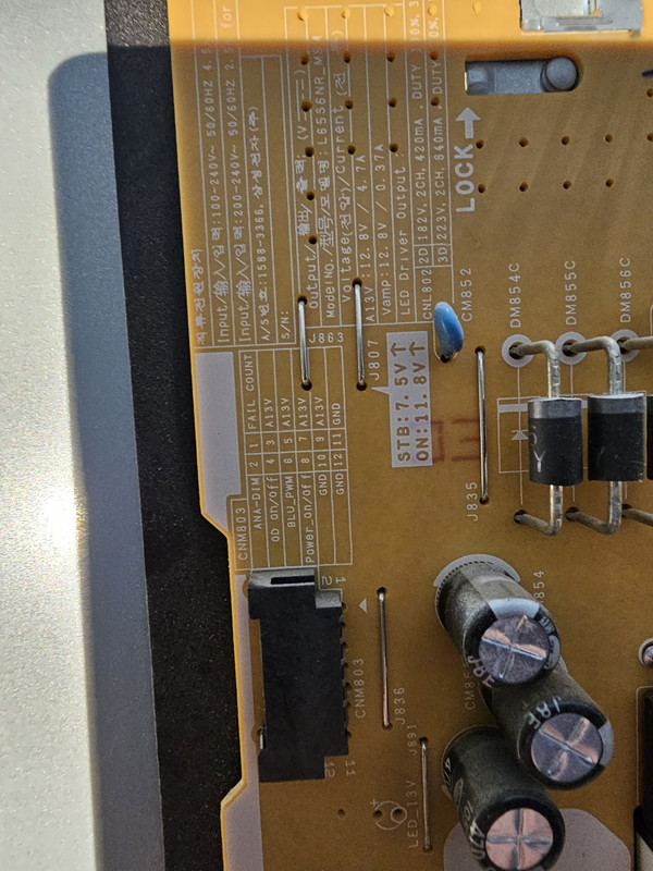

Bonsoir,
Suite à des coupures de courant, ma TV ne s’allume plus ni le voyant rouge de veille.
En découvrant ce forum, j’ai déjà testé de débrancher la carte mère de la carte d’alimentation et le rétroéclairage s’allume bien.
Les premières mesures sur la prise CNM803 donne:
1 = 3V (mais étrangement coupe le rétroéclairage que je mets mon multimètre sur calibre 10 au lieu de 50)
2= 3V
3= 13V
4= 4V
5= 13V
6=3.5V
7=13V
8=4.5V
9=13V
10/11 et 12 = 0V

quelle est la reference de la carte mere BN41-XXXXXX
ton alim doit être bonne,possible que ce soit le logiciel qui a du ce crasher et a perdu c’est paramètre vu que c’est suite a des coupure de courant

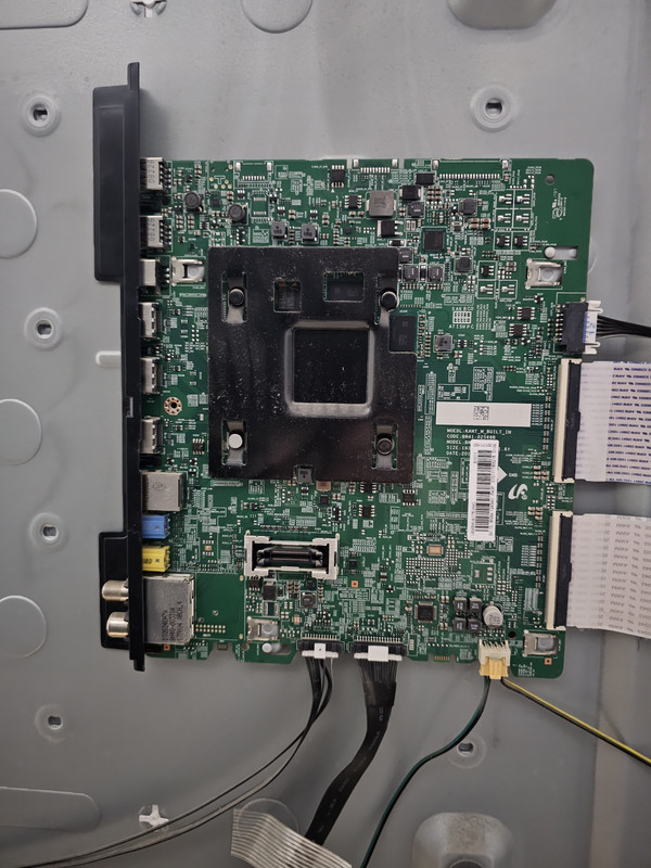

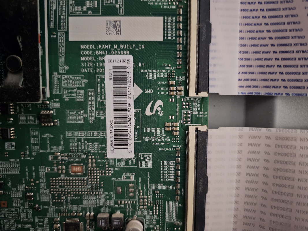

LanyarParticipantSalut,
Merci pour ce retour, la CM est une BN94-12434C.
Ça se recharge un logiciel?

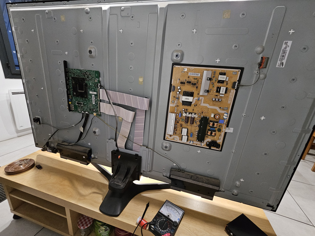

Ci après les photos:

LanyarParticipantAu temps pour moi, je me suis planté de numéro plus haut, la CM est une B41-02568B

26 novembre 2023 à 12 h 48 min #17405
rockyMaître des clésdébranche une des deux nappes uniquement qui part de la carte mere et qui va au t-con ,si toujours idem alors problème sur CM
verifie sur la CM tu a des mini fusible cms possible que l’un eux soit hs
le flash a reprogrammé doit etre IC1604 (W25Q40) ou IC1603 (W25Q80)
