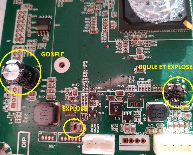

    La télé ne s’allume plus, seul le voyant rouge s’allume et passe au vert à l’aide du bouton de la télé. La télé ne réagit pas à la télécommande. Après vérification il y a 2 condos (C56 et CS20) qui sont gonflés sur la carte d’alimentation. Après le remplacement pas d’amélioration. En continuant l’inspection il y a une carte qui alimente la T-Con noté A.20.20A08—13-0X qui a différents problèmes. Le condo CE47 est gonflé. Deux condos SMD (C2196, C2197) sont fendus. Et le pire il y a plusieurs composants dont 3 condos SMD (C16, C13, C14) totalement brulés et les pistes sont cramées aussi. Il doit y avoir d’autres composants HS. Je vous joins des photos de la carte.
    Je vous demande donc en premier si quelqu’un vend cette carte ou qui connait un site ou il serait possible de la commander sans que les frais d’expédition soit supérieurs à la valeur de la télé. Eventuellement un schéma pour voir si cela peu se réparer car je n’ai aucune référence ni valeur des composants HS.
    En vous remerciant d’avance, je vous souhaite une bonne soirée. Cordialement.

    si cela a cramer comme cela le processeur a du recevoir,il te faut absolument une autre carte
    voici une carte mais elle porte le numero : A.20.20A08—11-0X ,a voir
    https://www.tvpartstoday.com/AE0140364-A1-RCA-Converter-Board-A-20-20A08-11-p/ae0140364-a1.htm
    ou
    A.20.20A08—13-0X
    https://m.bunjang.co.kr/products/160970518?q=20.75%EC%9D%B8%EC%B9%98&ref=%EA%B2%80%EC%83%89%EA%B2%B0%EA%B3%BC

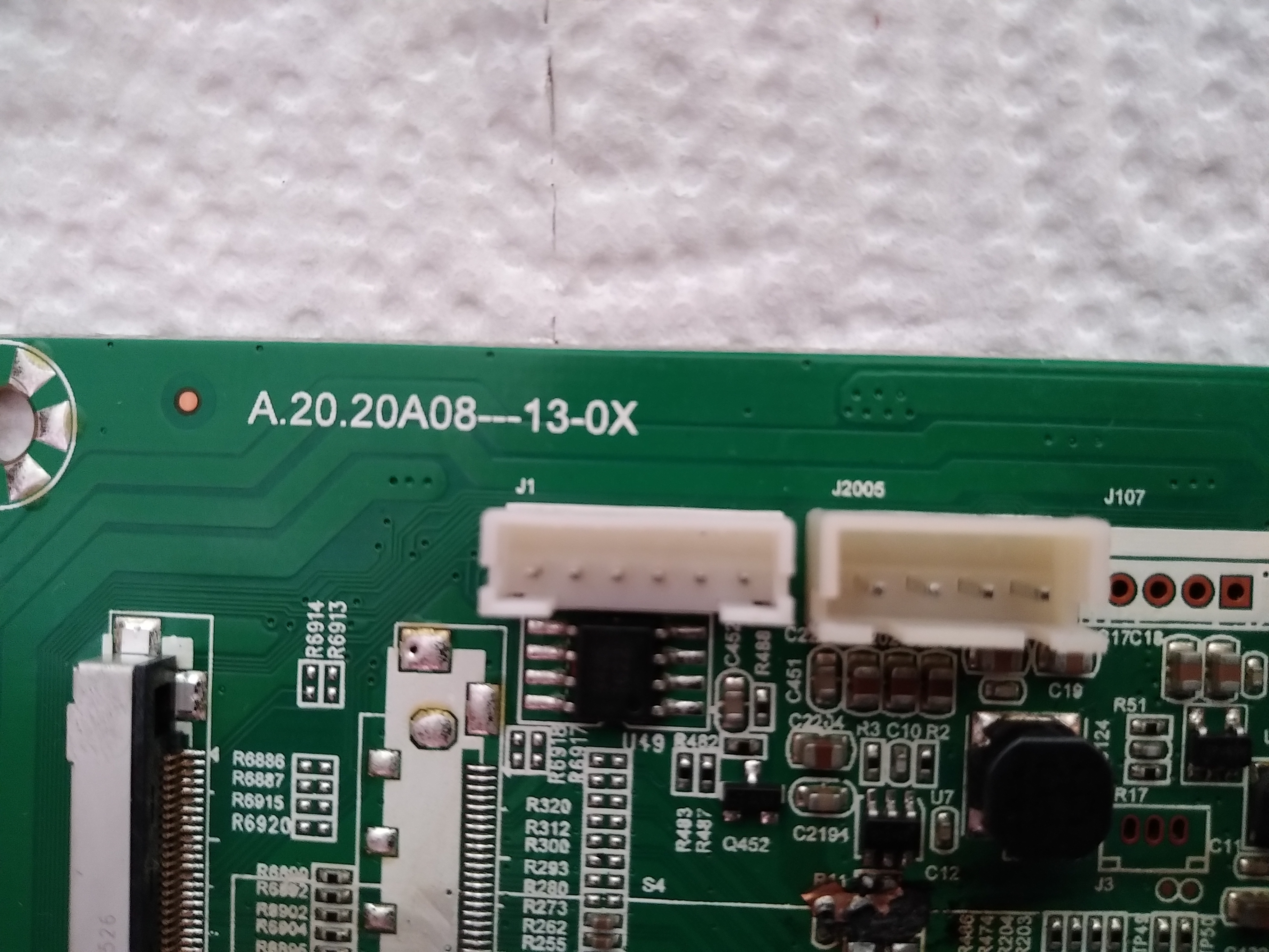

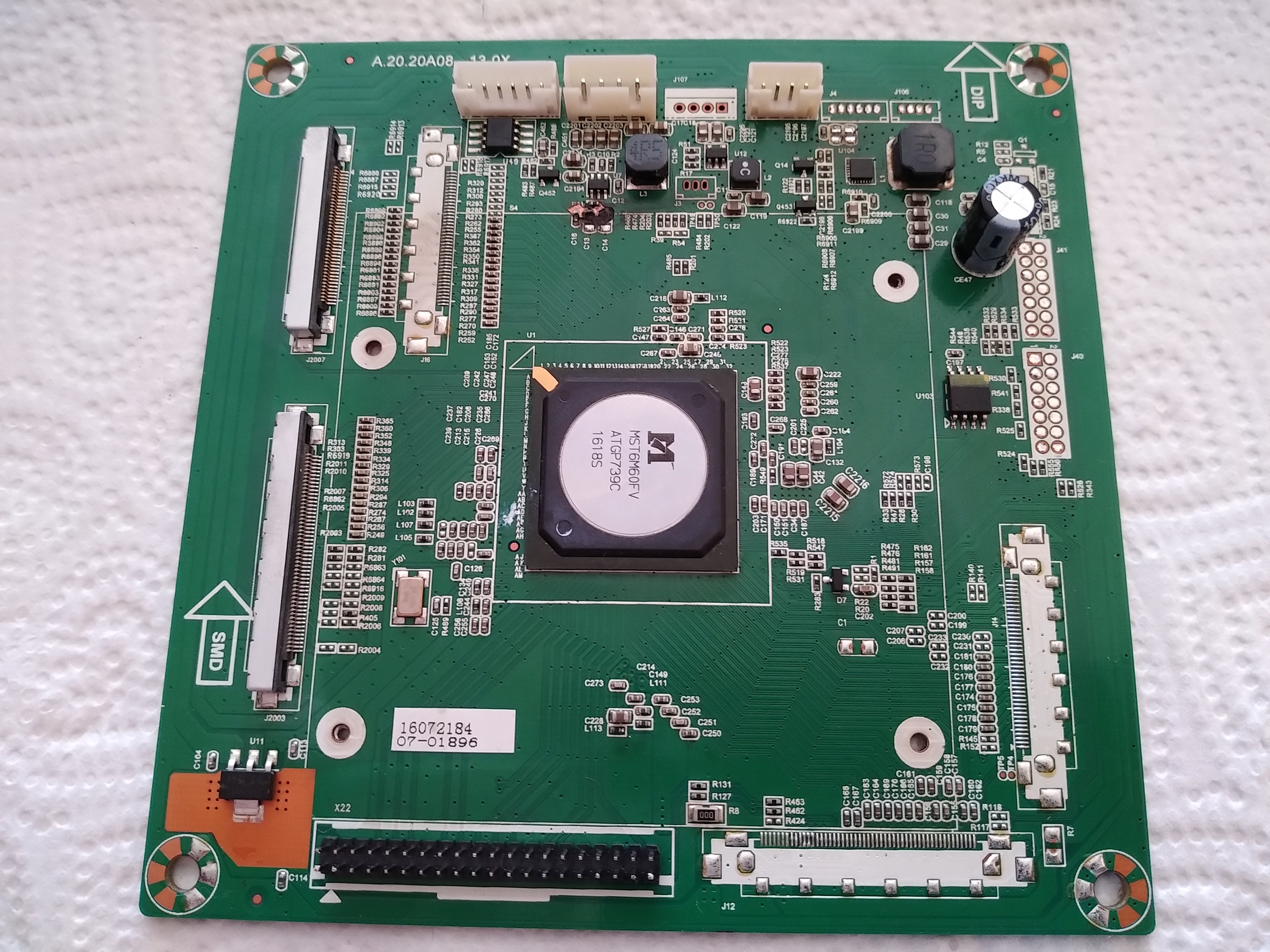

    J’ai changé la carte A.20.20A08-13-0X et après avoir changé une led j’ai maintenant la télé qui s’allume mais je n’ai que le rétro éclaire qui fonctionne et toujours pas d’image. Donc je ne sais pas trop si problème provient de la carte mère ou de la carte A.20. Je voudrai donc savoir quels tests me permettraient de déjà trouver la carte qui me cause le problème et après savoir comment la réparer.
    Bonne soirée à tous. Cordialement
