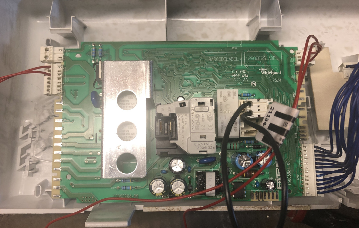

    Lors d’un démenagement, la tableau de commande de ma machine a laver PROLINE PTL1155 a été arraché.
    J’aimerais le cabler à nouveau. Qui peut me dire a quoi correspondent ces fils volant?
    [url=https://postimg.cc/gn4nHn8j][img]https://i.postimg.cc/mgWCR9rY/IMG-0144.jpg[/img][/url]

    Voir dans « tutos » J’ai mis un sujet Lave Linge whirlpool AWOD2850 pages 5 même carte L2524
