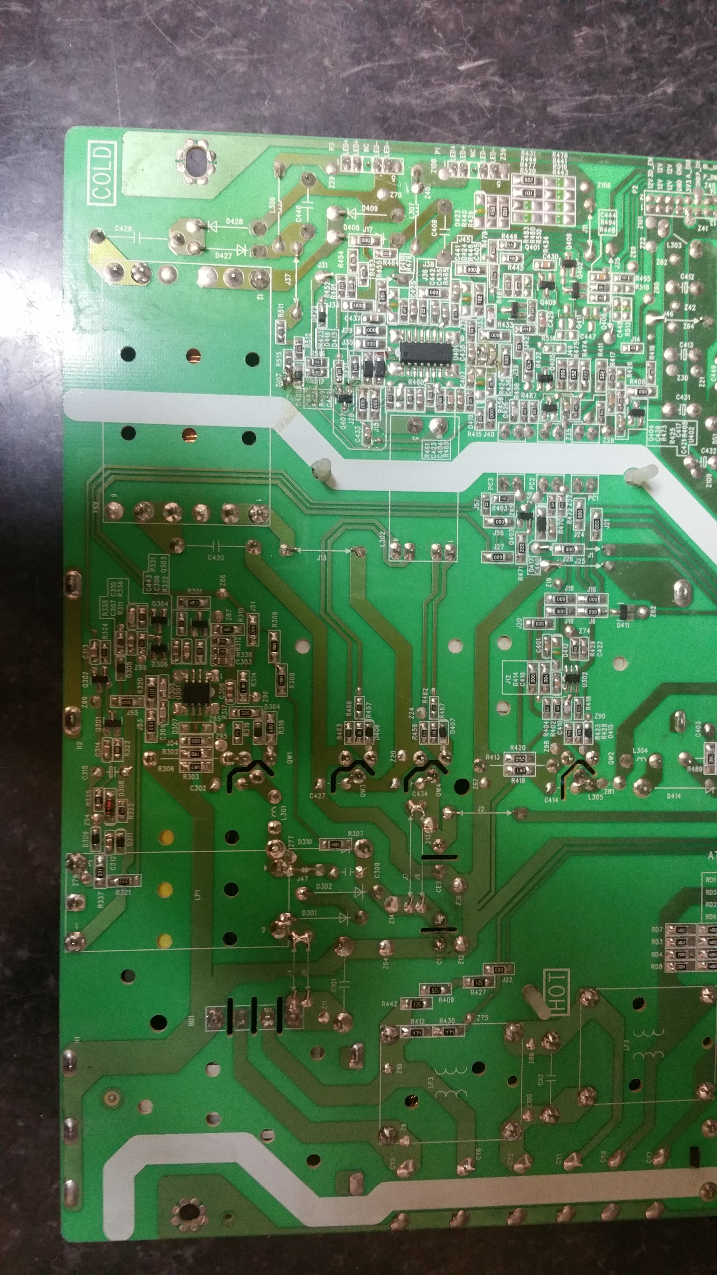

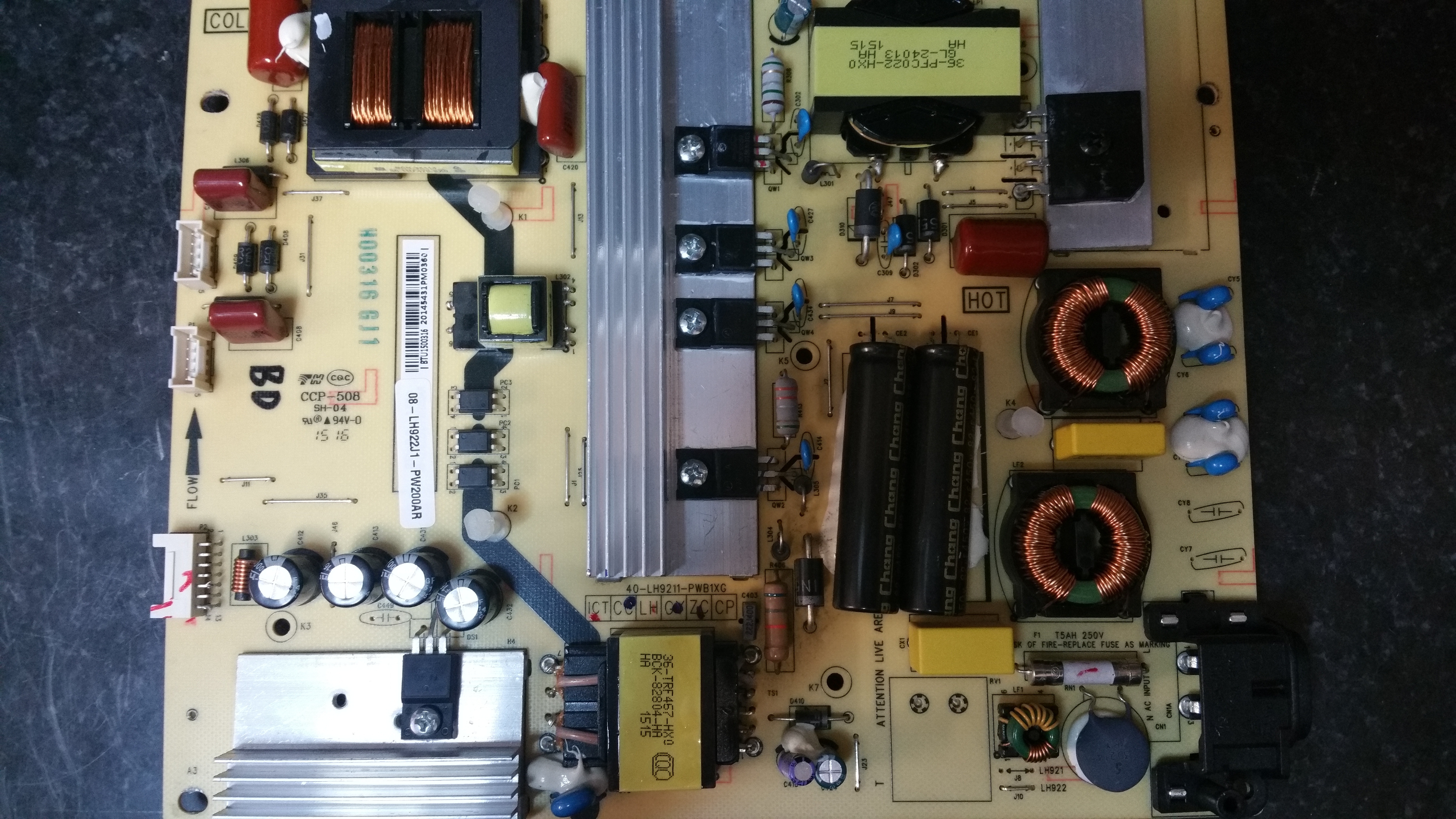

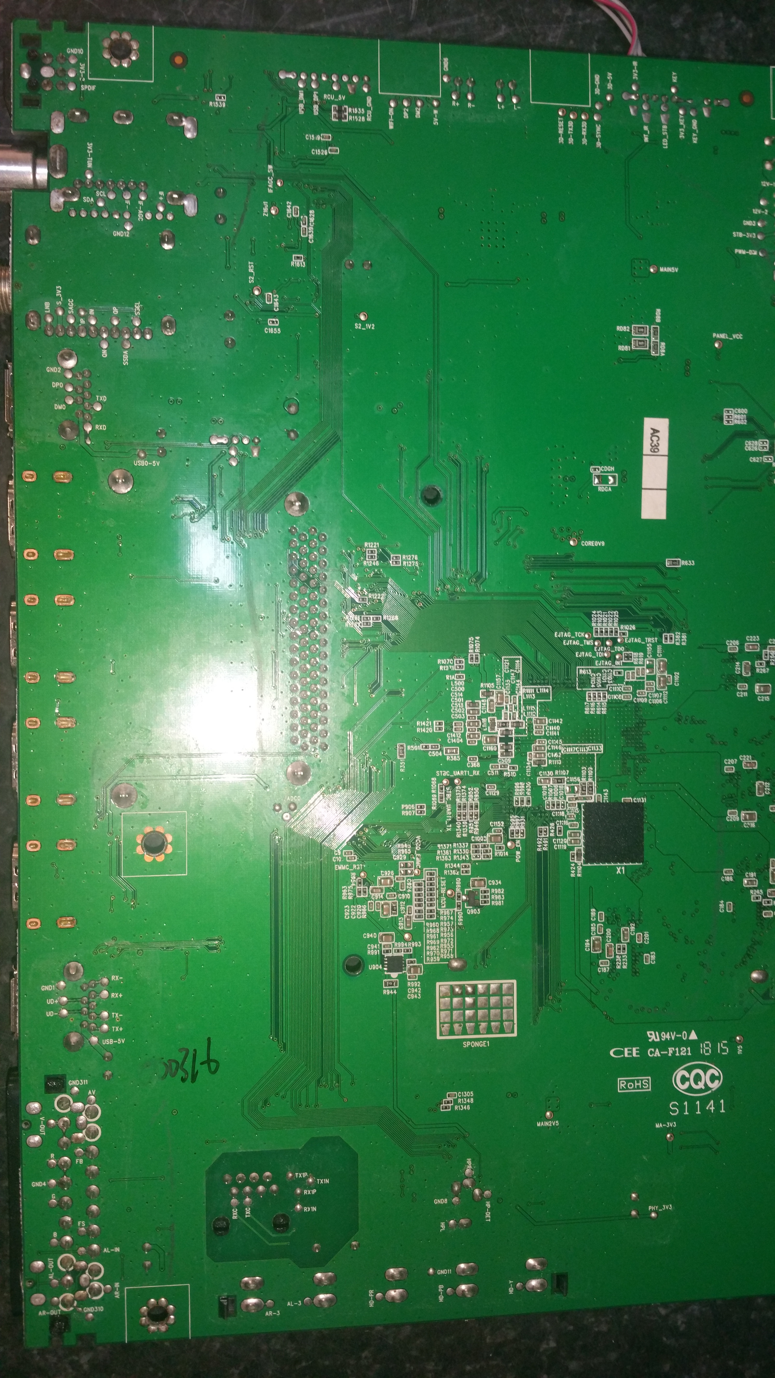

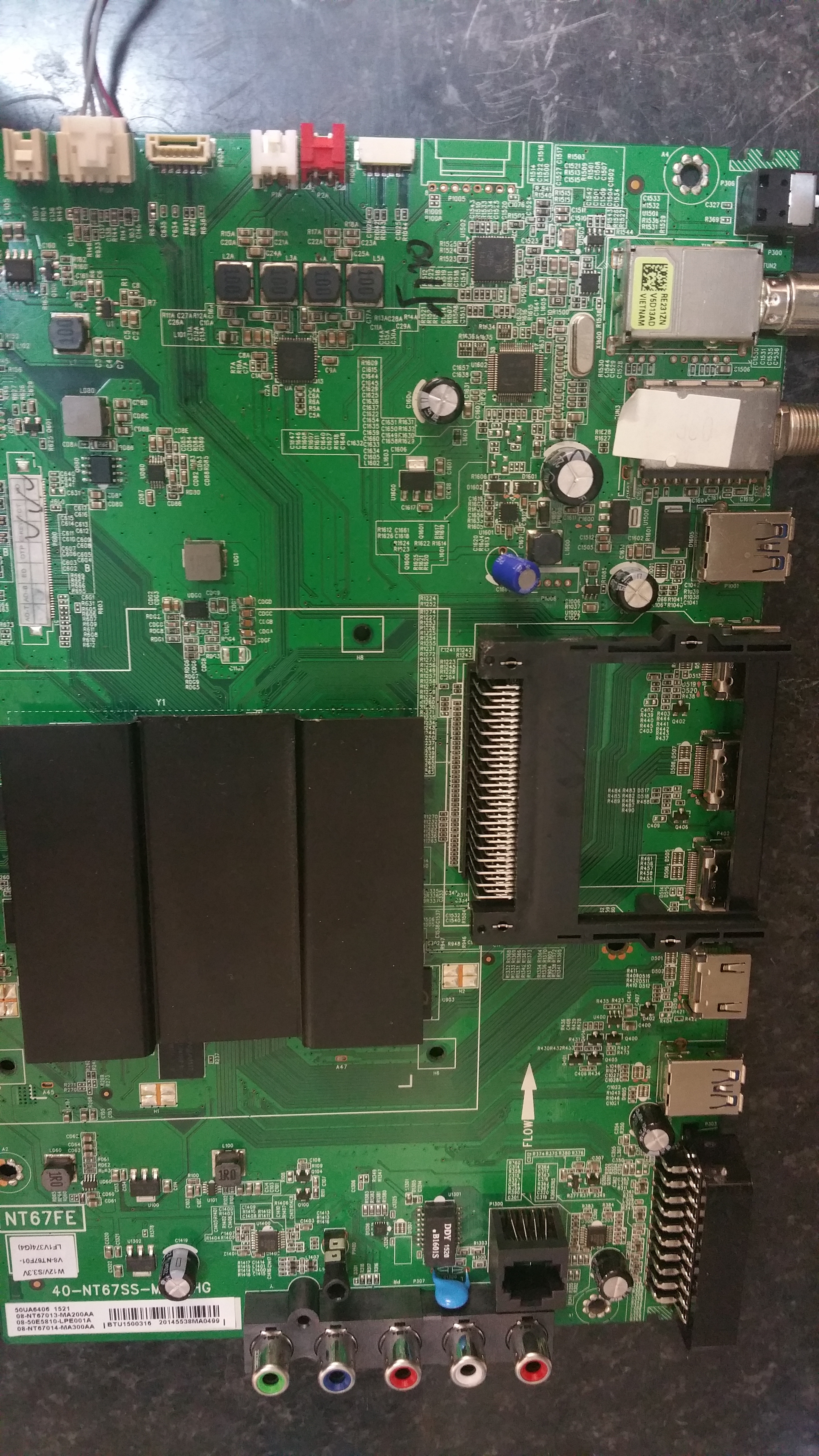

29 avril 2022 à 7 h 27 min #12452
Alimentation : 08-LH922J1-PW290AA/ 40-LH9211-PWB1XG
Carte mère :40-NT67SS-MAD4HG
ton alim doit etre bonne vu que tu a la led allumer et que le rétroéclairage aussi

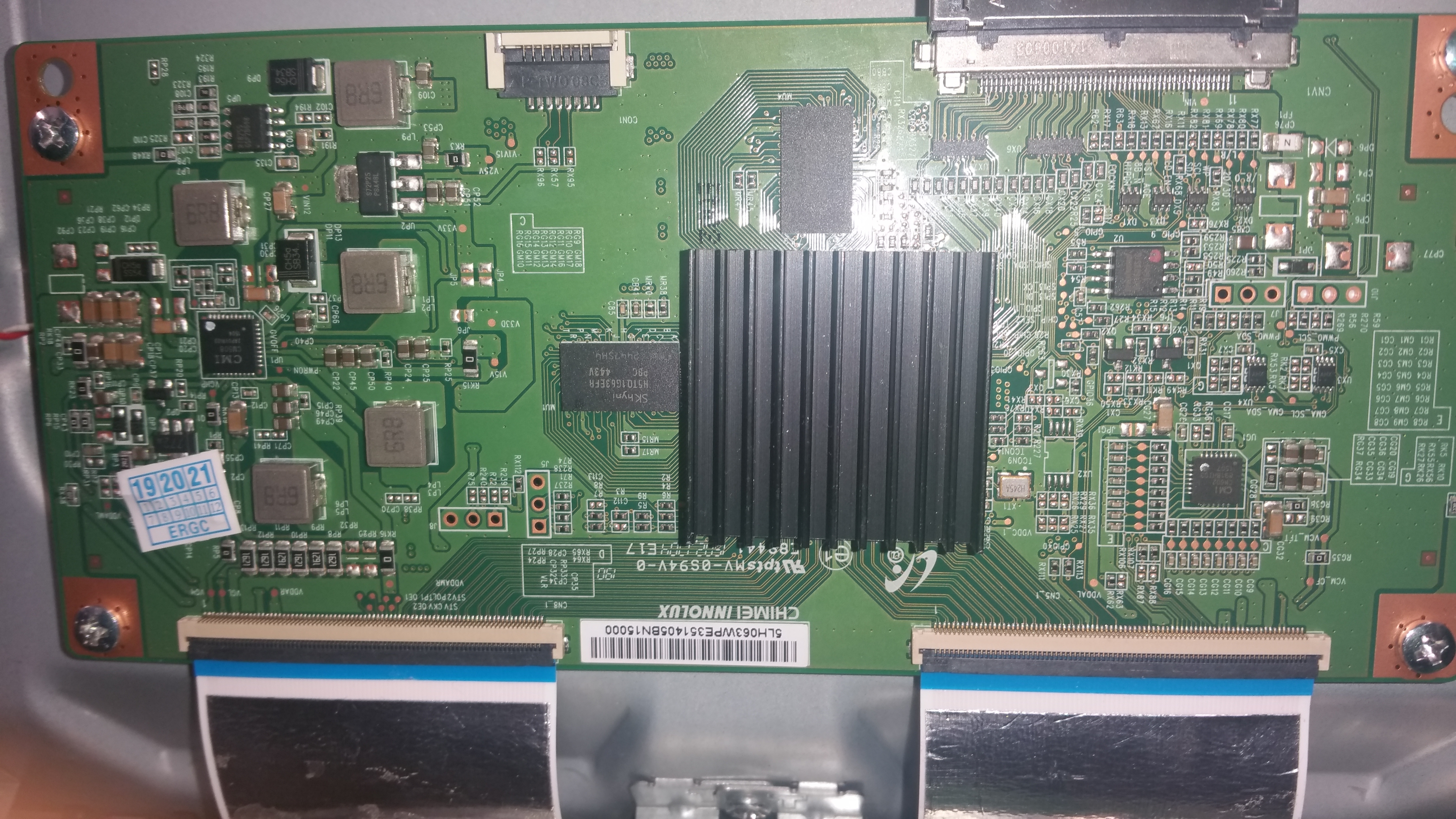

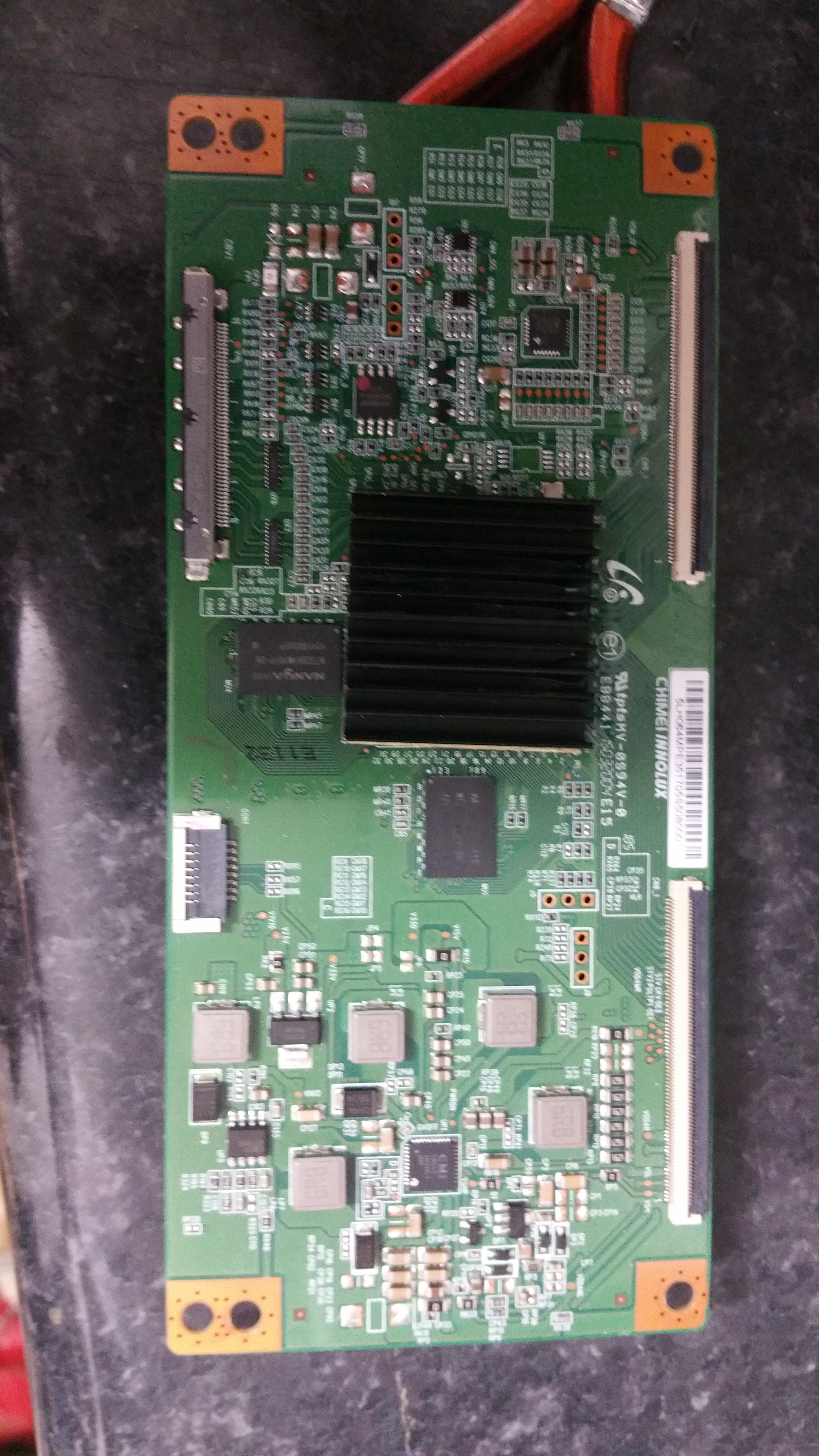

verifie sur le t-con le 12v sur le mini fusible des deux coté ,voir aussi les points de controle ton image est flou ont voie rien

30 avril 2022 à 18 h 24 min #12469
c’est bon pour les images n’en rajoute plus,
tu n’a pas répondu quelle tensions sur fusible t-con FP1 des deux cotés

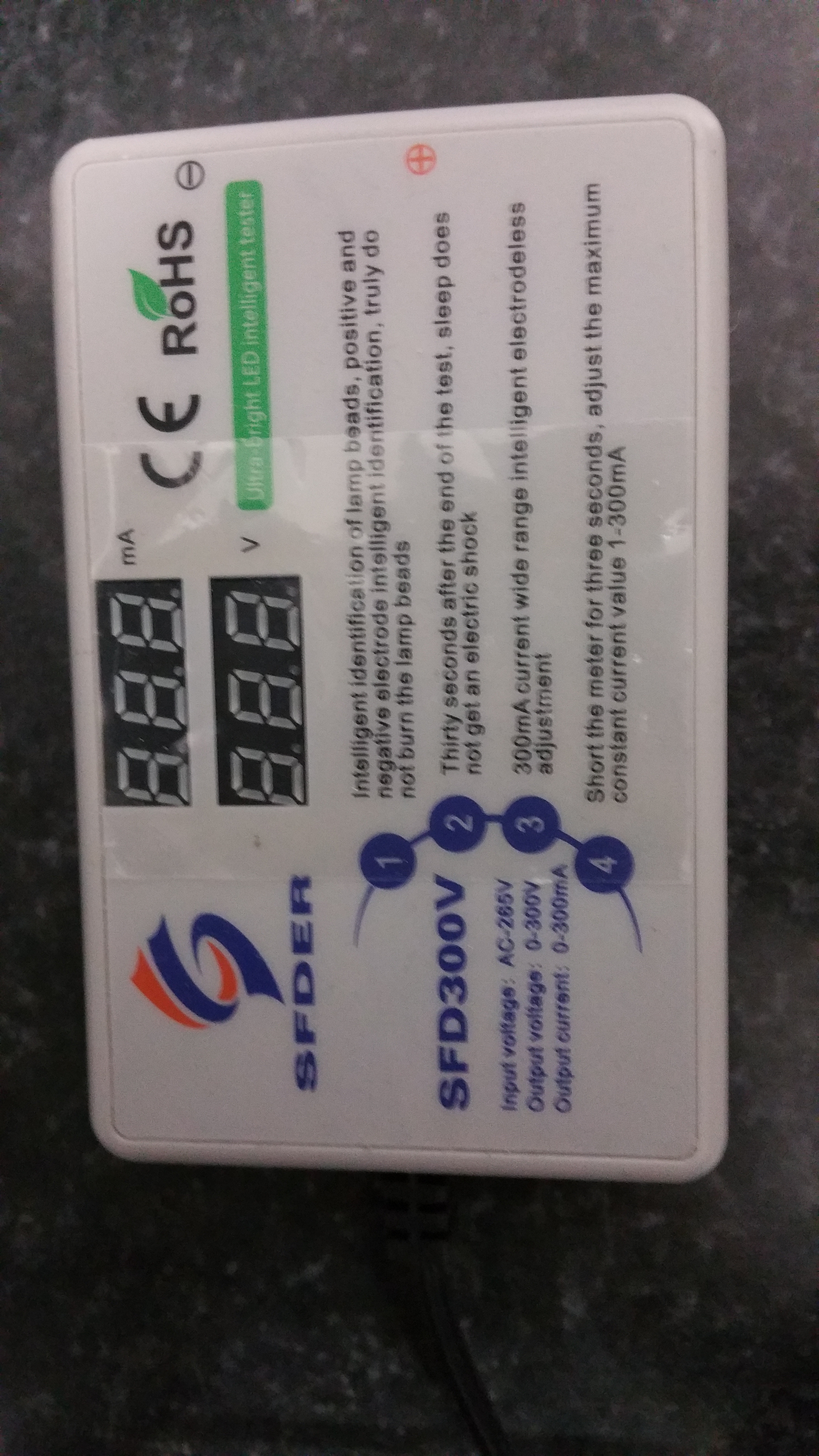

ait0554ParticipantSalut
pas de tension sur fusible fp1 de T. CON (0v)
vu que l’allumage est fugitif Jai voulu être sur du fonctionnement de rétroéclairage on utilisant cet appareille (sfd300v) du coup je n’est plus de rétroéclairage et la led de veille ne s’allume plus mais tension de 3,3v existe
tensions existantes sur connecteur P2( pin1=12v/pin3=12v/ pin5=12v/pin9=3,3/pin4=12v/pin6=12v/pin 12=3,3)
cordialement
elomari
