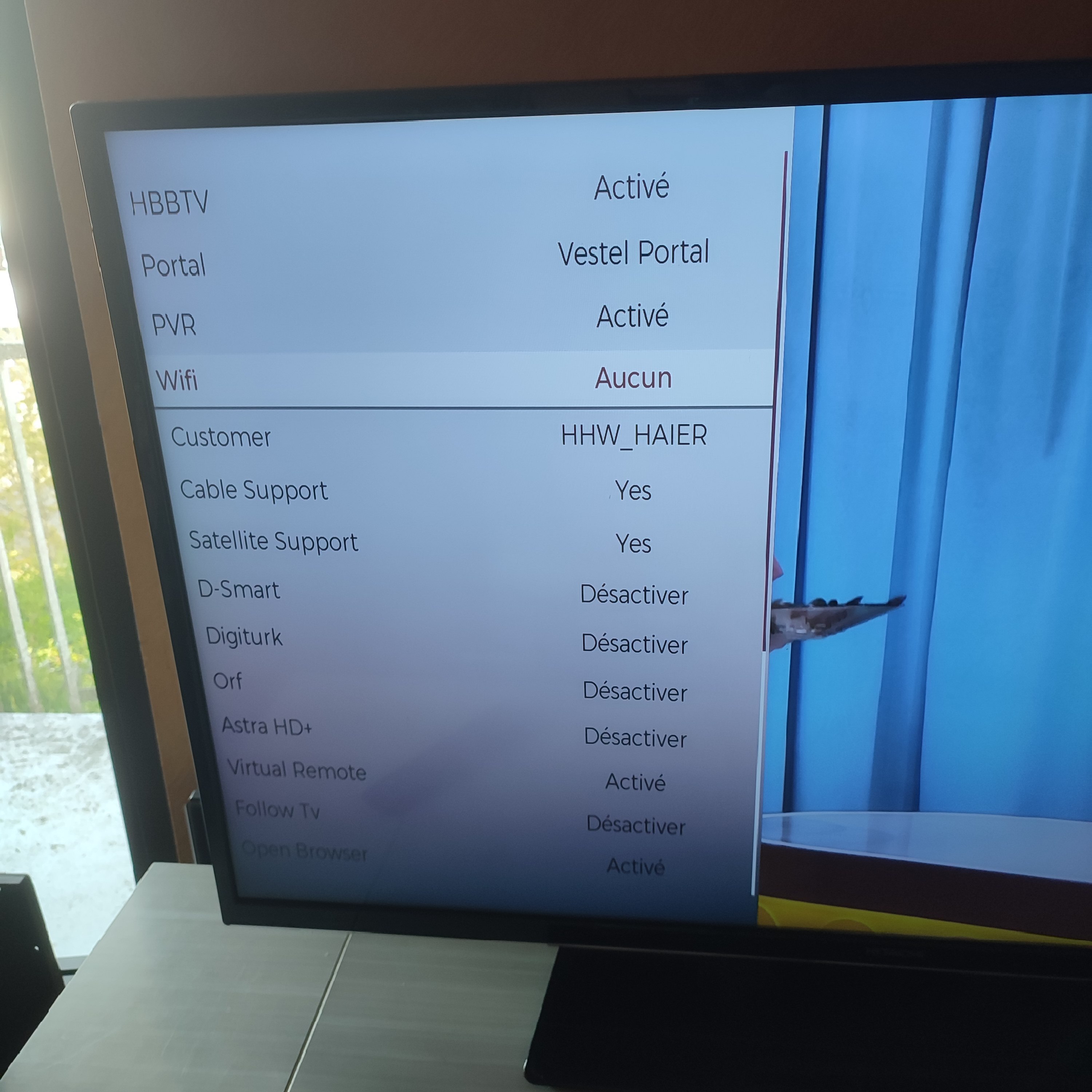

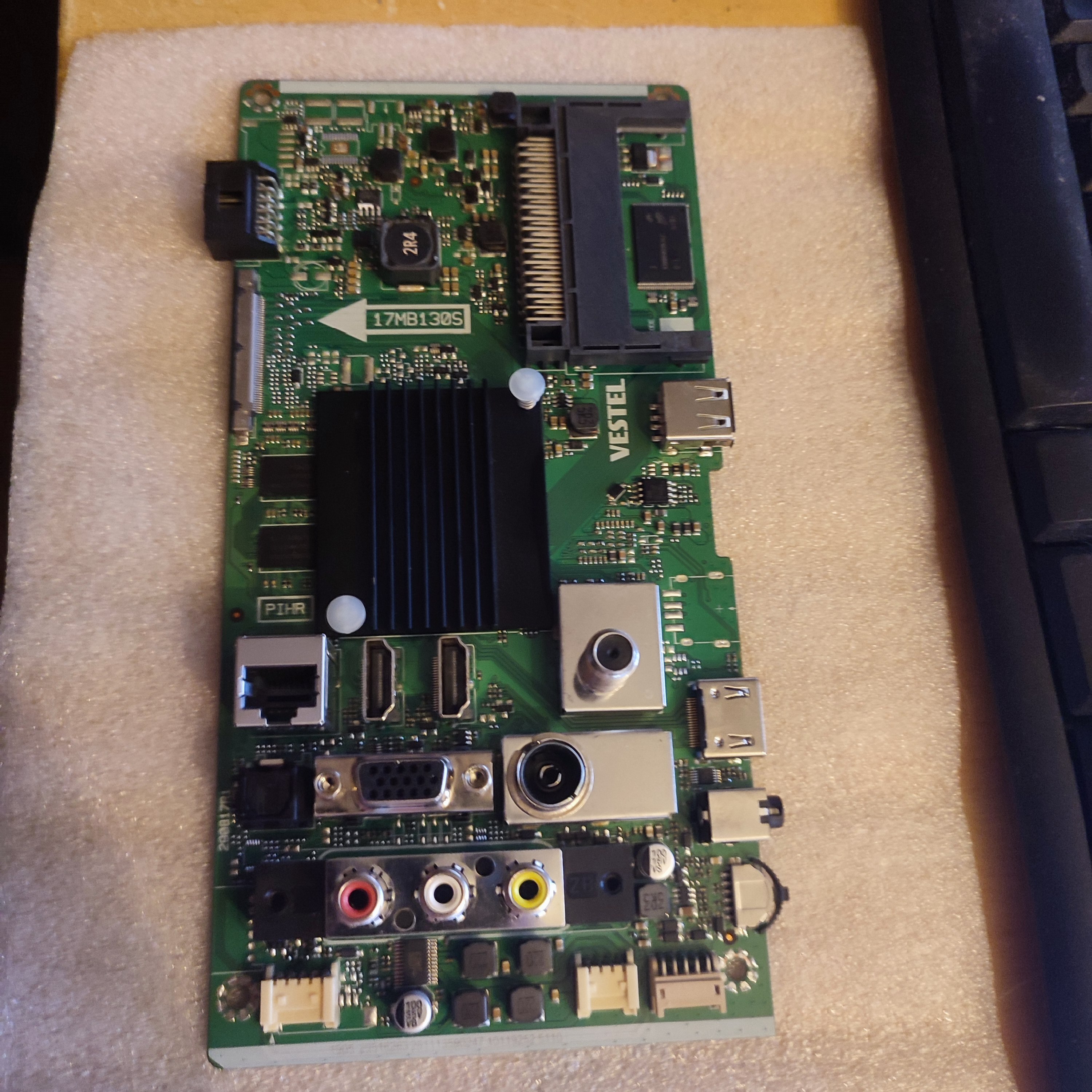

    J’ai une télé HITACHI 43F52MK6000 dont la carte mère avait des condos CMS d’explosés et les pistes étaient cramées. J’ai donc remplacé la carte mère. référence de la carte mère 17MB130S et carte alim 17IPS72. La nouvelle carte n’est pas tout à fait identique (1 port USB en plus et le connecteur wifi différent). J’ai remplacé le connecteur pour le wifi et supprimé le port USB.La télé fonctionne et a une belle image.

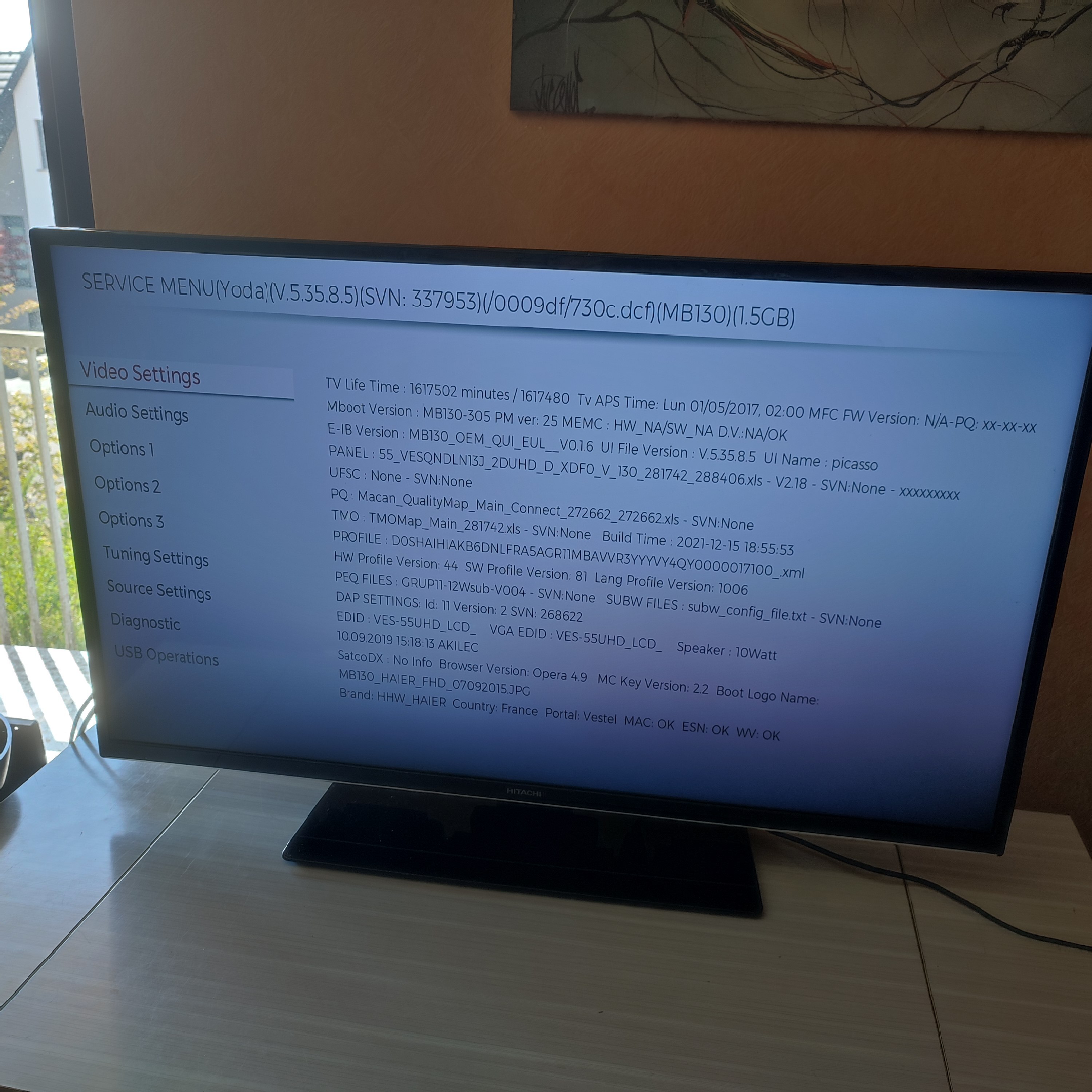

    Mon problème c’est la connexion réseau en filaire pas de problème mais le wifi n’est pas présent dans le menu. Je suis allé dans le service menu et la le wifi est sur Aucun et je n’arrive pas à l’activer (voir photo). Si j’appuye sur OK rien ne se passe, j’arrive à naviguer dans les menus mais c’est tout. J’utilise le code 4725. Me faudrait-il un autre code pour faire les modifications. Est-il possible de remplacer à l’allumage de la télé le nom HAIER par HITACHI ?
    Si quelqu’un à une solution je suis preneur. Bonne journée à tous . Cordialement.

    salut blondi
    dans le MS c’est tous ce que tu a comme le montre l’image?
    apres il est possible de modifier le flash eeprom ou SPI a voir il faut recherché  HAIER puis le remplacer par HITACHI

    Salut Rocky et merci pour ta réponse très rapide.
    Non J’ai dabord  ce menu et dans l’option 3 il y a la paramètre du wifi.
    Je pourrai aussi intervertir le composant contenant l’eeprom comme cela ma carte aura la même configuration que l’ancienne. Mais je ne sais pas ou se trouve ce composant sur la carte.
    Porrais tu m’indiquer ou il se trouve ? Merci d’avance

    oui tu peut intervertir le flash et tu aurai Hitachi
    tu a le flash spi KH25L1606E
    KH25L1606E
    tu peut aussi créez une clé usb en sélectionnant usb
    usb
     clé USB formatée en FAT32, crée une partition de données vide à la racine de la clé USB nommée DownloadProfile.mb130 , branche
    la clé sur le téléviseur, accède au menu  service =Menu + 4725
    sélectionne l’option USB, attends que le téléviseur écrive tous les profils sur la clé, puis crée
    un fichier zip contenant toutes les données .
    a tu aussi essayer de faire une réinitialisation  d’usine

    Salut Rocky et bonjour à tous les autres.
    J’ai enfin réussi à faire fonctionner cette télé correctement. J’ai a nouveau remplacé la carte mère car tout a coup elle ne s’allumait plus (plus de tension STBY) par une Vestel 17MB170 que j’ai retrouvé en cherchant autre chose. Cette carte fonctionne très bien et n’a que 117 jours d’utilisation. Elle provient d’une Toshiba mais je ne connaît pas le modèle la carte ne me donne pas le renseignement. J’ai du faire quelques modifications car cette carte a des connecteurs en plus (1 HDMI + 1 USB). Finalement j’ai décidé de la garder pour moi. Ce n’ai pas trop glorieux comme dépannage mais seul le résultat compte.
    Bonne journée et merci a toi. Cordialement
