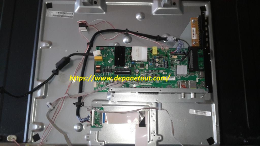

    bonjour
    reste en veille ,led rouge

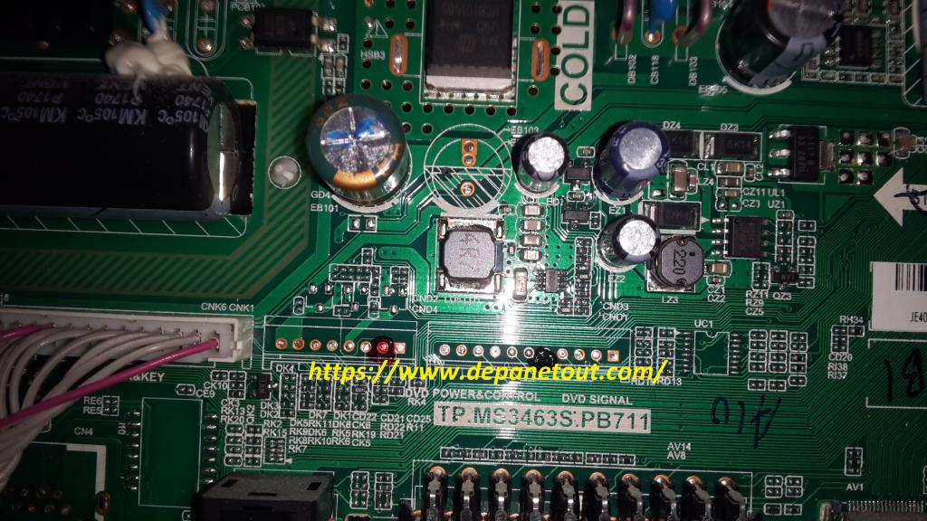

    alim/gestion: TP.MS3463S.PB711

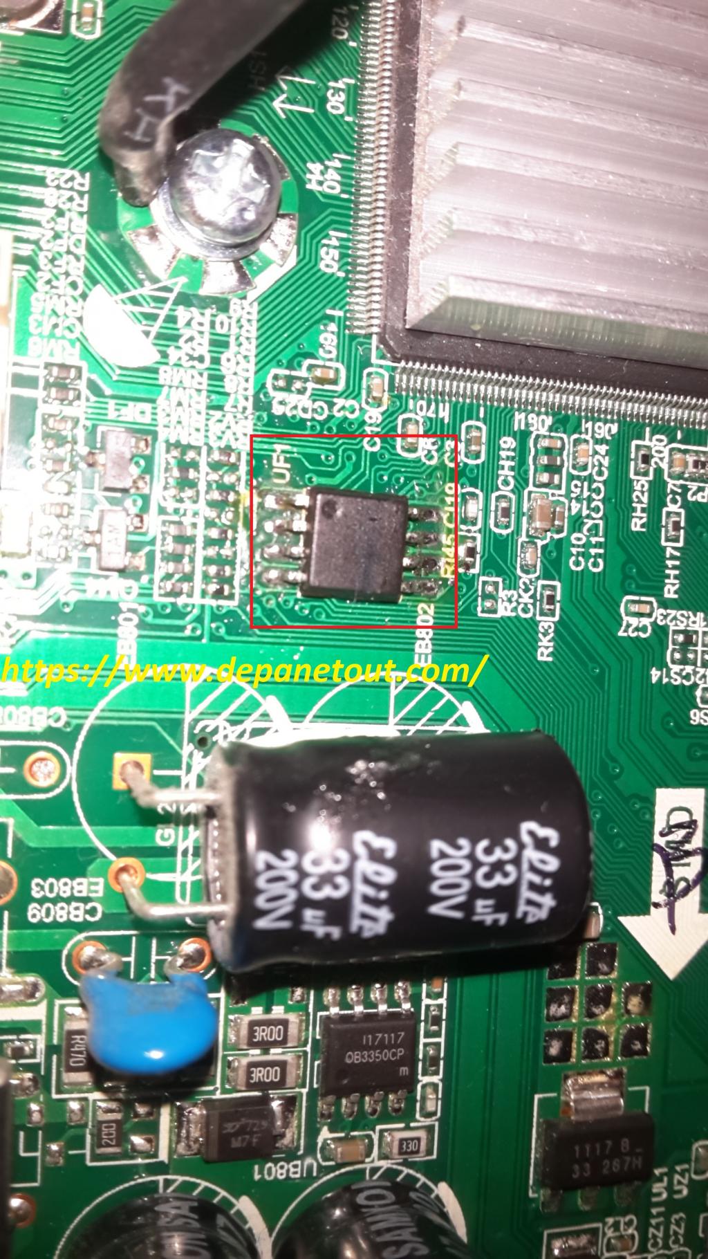

    reprogrammer le flashspi UF1 (GD25Q64)
