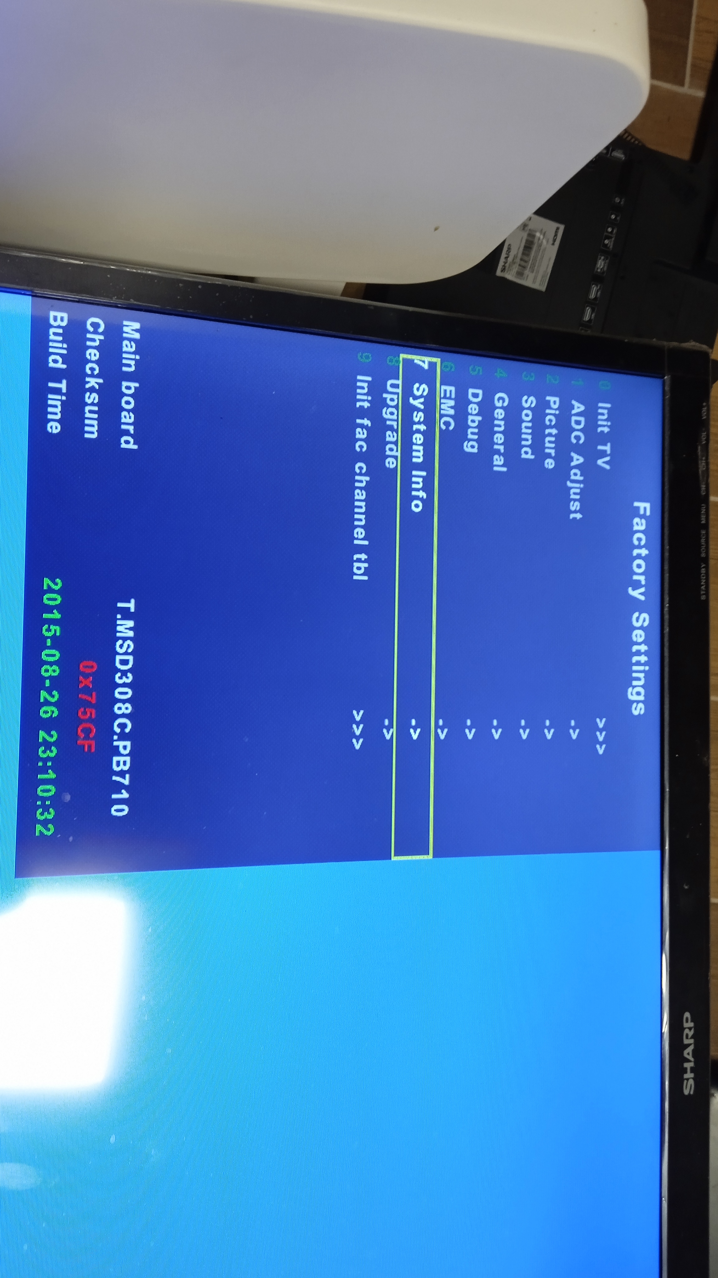

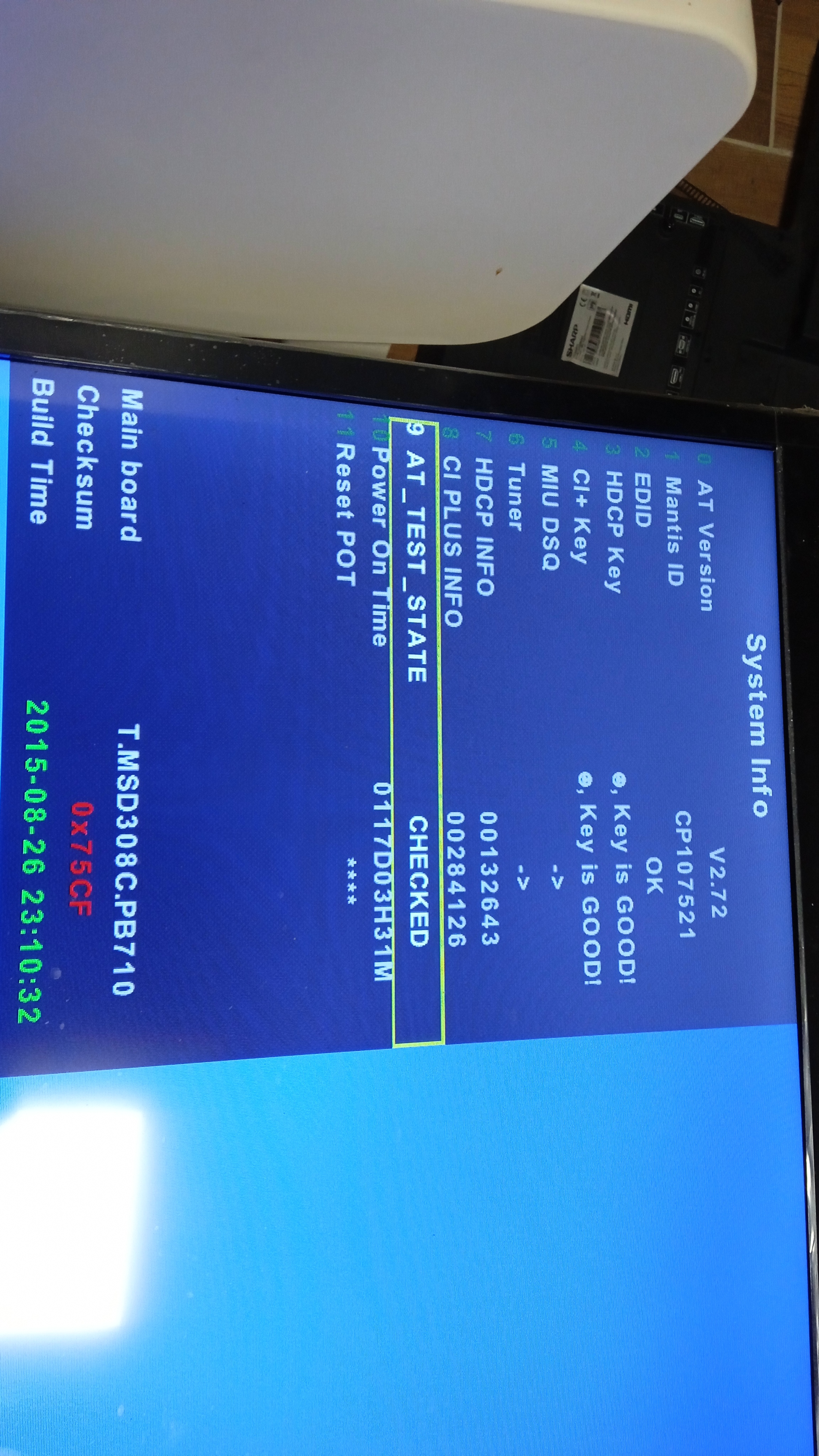

    #11039
    MATTE
    Bonsoir
    pour rentrer dans le mode service ok
    pour le reste c est pas top j ai mis des photos pour mieux comprendre
    je me suis balader un peu partout mais j ai rien trouve
    en attente d une reponse
    merci et a plus
