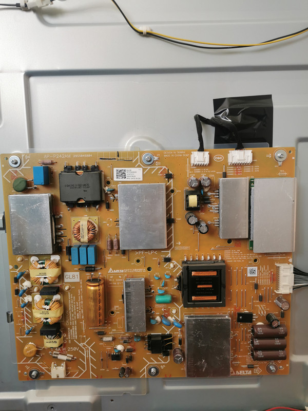

La carte est la AP-P242am B – elle ne montre pas de défaut visuels (de mon oeil non expert) Et le fusible présent juste derrière l’alim à l’air OK.
Acheté un câble d’alim de remplacement > Rien changé
Acheté une carte d’alimentation pièce détachée mais j’ai reçu la AP-P242am A
(soit-disant compatible, mais il y a une différence au niveau des 3 condensateurs marrons (s’il s’agit bien de condensateurs!) en bas à droite – sur la A:uniquement 2 condensateurs, sur la B (la mienne) 3 condensateurs – donc pas installée, et pas essayée)J’ai acheté un multimètre pour faire des tests, mais je suis, de toute évidence, trop néophyte pour savoir quoi faire, quoi vérifier, ou comment m’en servir.

combien a tu sur le condo d’alim C800A,ensuite voir les optocoupleur sur pin 1 :PC903, PC904 ,PC601
verifie cette diode possible quelle soit hs dans mets notes je l’avais remplacer
il faut mesuré les tension de sortie d’alim combien trouve tu sur les 3 condo ,et sur le connecteur d’alim, voir aussi les tension retroeclairage connecteur CN6801/02

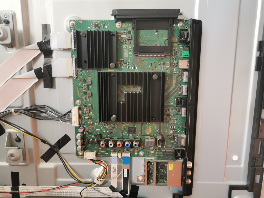

Un problème de carte mère peut il justifier que plus rien ne s’allume? je pensais qu’il y aurait au moins des défauts d’affichage, ou des LED visibles.
Je rajoute une photo de la CM si diagnostic visuel possible.

rockyMaître des clésDans un premier temps tu va contrôler la diode que je t’ai encadré en rouge hors tension tu ne branche rien mets moi une image de ton multimètre
