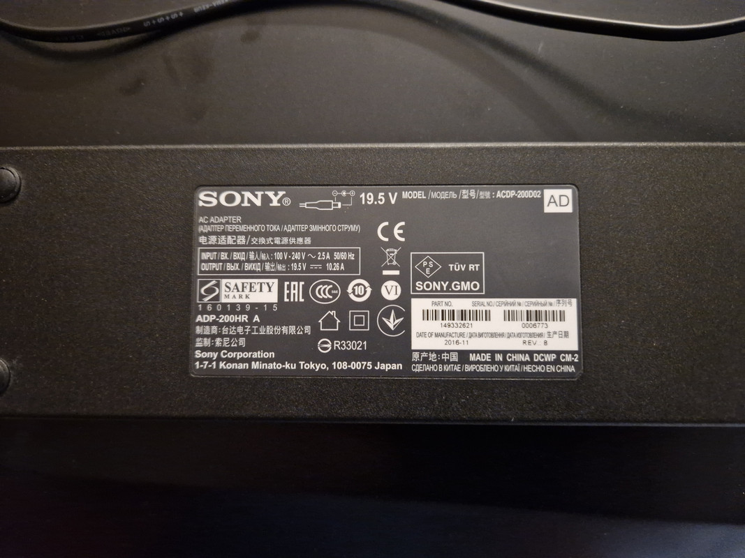

rockyMaître des cléspeut tu mettre une image du tv complet, ton alim est alimenter par un transfo

Alex078ParticipantOui, c’est une alimentation séparée comme sur la photo :
