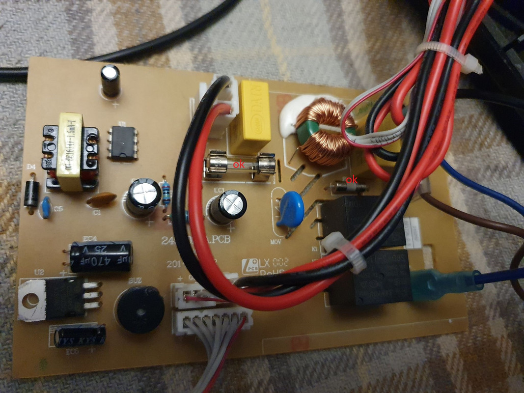

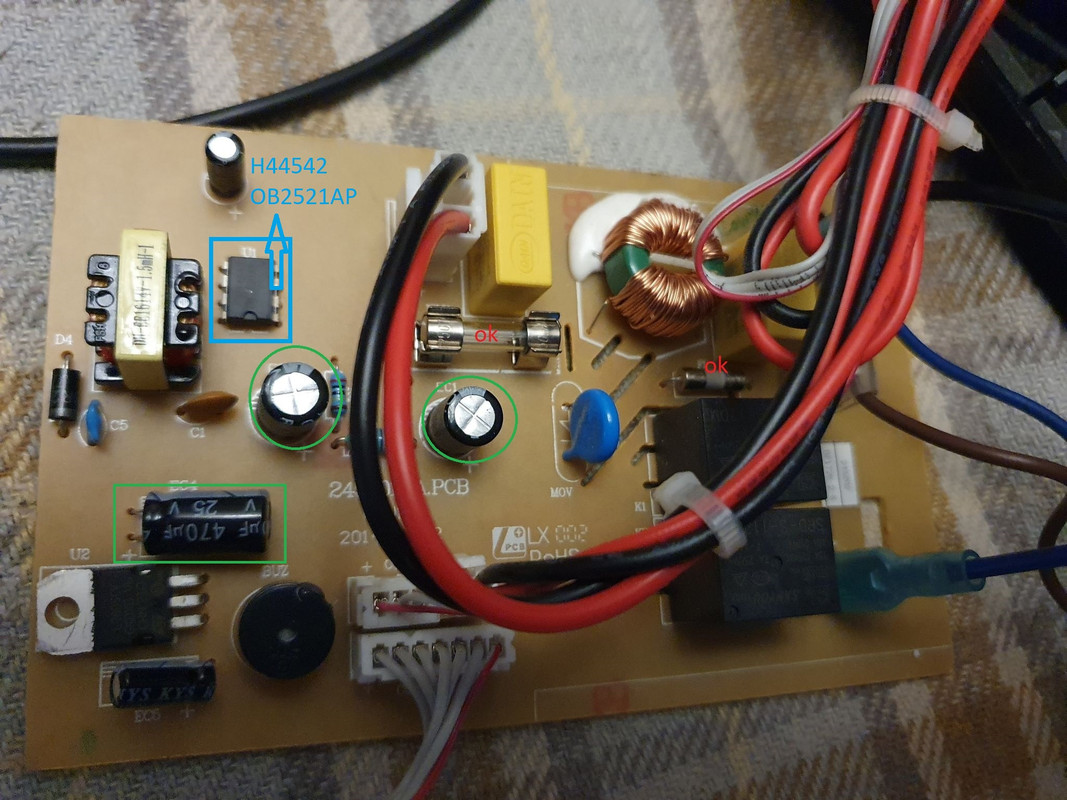

On m’a refilé une sorbetière Proline ICM16.
Je n’ai plus du tout de jus.
Qu’est ce que je pourrais commencer a controler ?

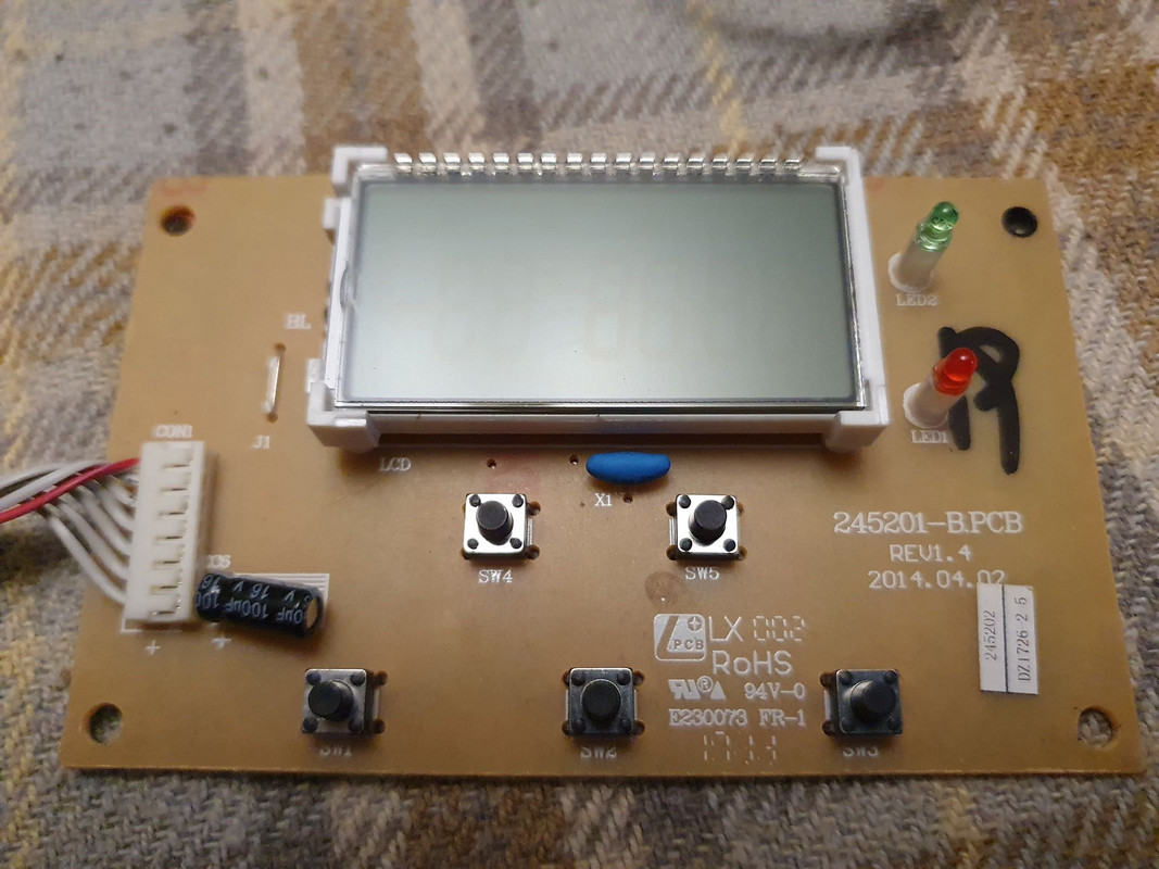

Voici la carte d’alimentation:
Et la carte de controle:
Merci d’avance

a tu verifier si tu a une tension sur les condos,a tu verifier L’IC a 8 pattes quelle est ça reference

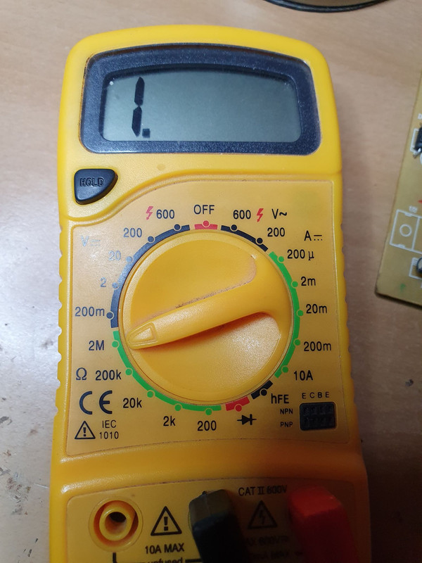

AnonymeInactifsalut
j ai dessoudé ces 3 condos
et testés au multimètre, je n ai rien sur les 3 (1)
Pour le circuit imprimé, voici la référence:

rockyMaître des clésSalut
tu n’a pas mesuré de tension avant de dessouder les condos,sinon remplacer cela ne fera pas de mal
pour les condos il te faut un compteur ESR pour les mesuré
une chose a faire lorsque tu mets en route est de tapoter sur les deux relais
pour l’IC OB2521AP mesure la tension sur la pin 1

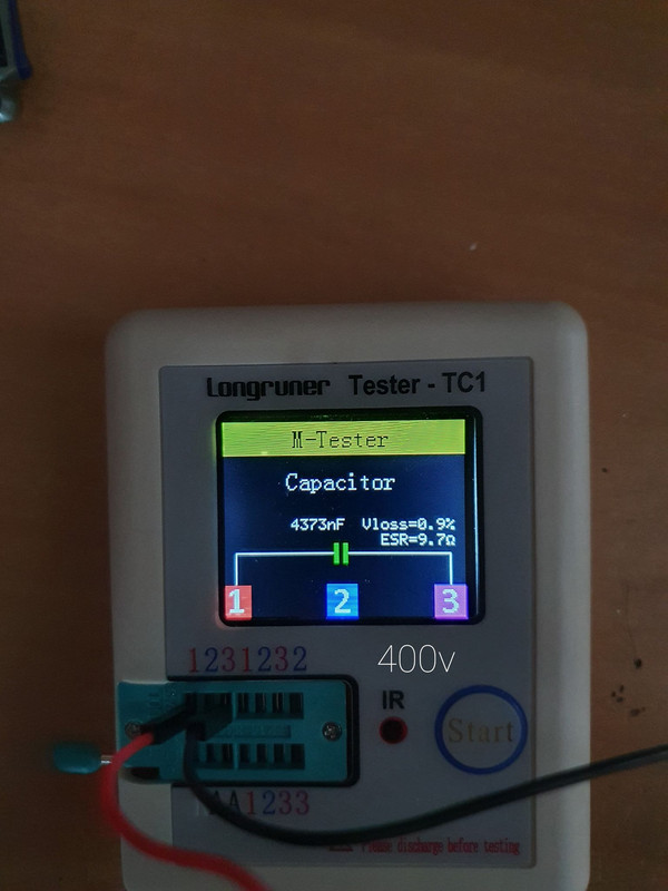

30 décembre 2020 à 12 h 23 min #7851
AnonymeInactifsalut
Voici pour le condo 25v 470µF
et pour le 400v 4.7µF
D
J’ai aussi testé ça:

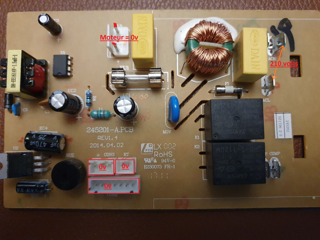

Carte alimentation, coté cuivre:
6 janvier 2021 à 18 h 11 min #7917
rockyMaître des clésil faut que tu verifie quelle tension arrive sur les deux connecteurs blanc

AnonymeInactifre
Sur ces 2 connecteurs ? (en rose/mauve)

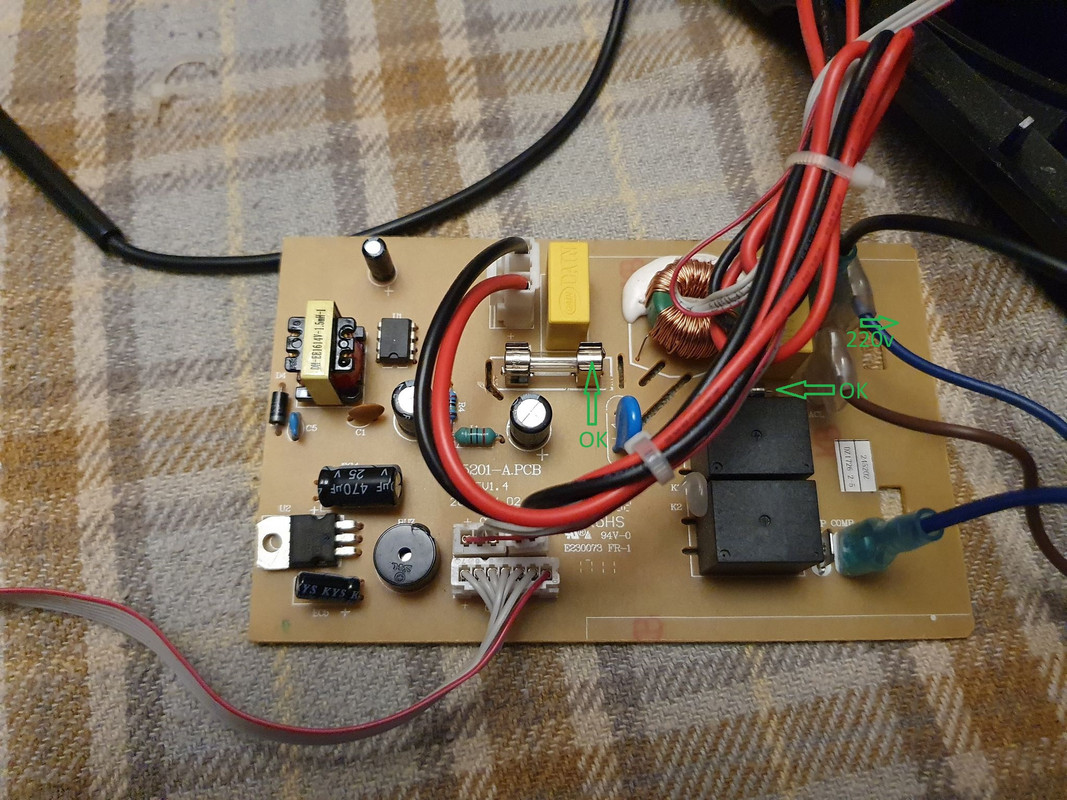

7 janvier 2021 à 20 h 43 min #7926
AnonymeInactifsalut
Alors, ca n a pas l air d etre beaucoup alimenté …………………
7 janvier 2021 à 21 h 11 min #7928

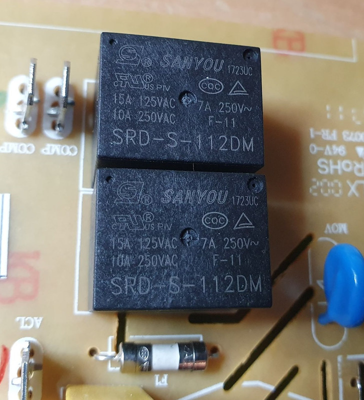

rockyMaître des clésverifie tes relais,lorsque tu mets en marche es-ce qu »il claque,si non dessoude les et test les ,avant de les dessouder vérifie s’ils sont identique
8 janvier 2021 à 15 h 41 min #7931
AnonymeInactifNon, ils ne claquent pas. C’est bien les 2 memes.
Je ne sais pas comment et avec quoi, il faut les controler ?
8 janvier 2021 à 15 h 55 min #7934
rockyMaître des clésje ne voie pas combien de volts il font
dessoude les et si c’est du 12V avec une plie de 9V tu peut les faire réagir
