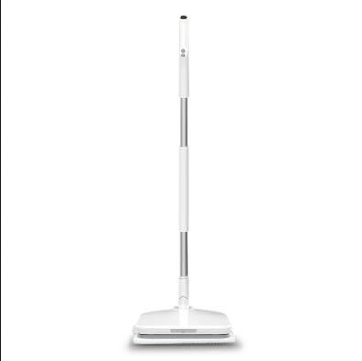

    on m a demandé de regarder une laveuse SWDK D260.
    Elle démarre, les leds devant s’allument bien et elle vibre.
    Seulement ca dure 5 secondes et elle s’arrette. Je la coupe et la remets en route, ca recommence pour 5 secondes.
    Je l’ai démonté et rien de spécial.
    J’ai rechaerché une batterie (12V 2000mh) sur le net, mais impossible d’en trouver une.
    Après sur la carte, c’est tellement petit que je ne vois pas trop quoi regarder.
    Si des fois, vous avez déja eu ce problème ou si vous avez des idées…..
    Merci
