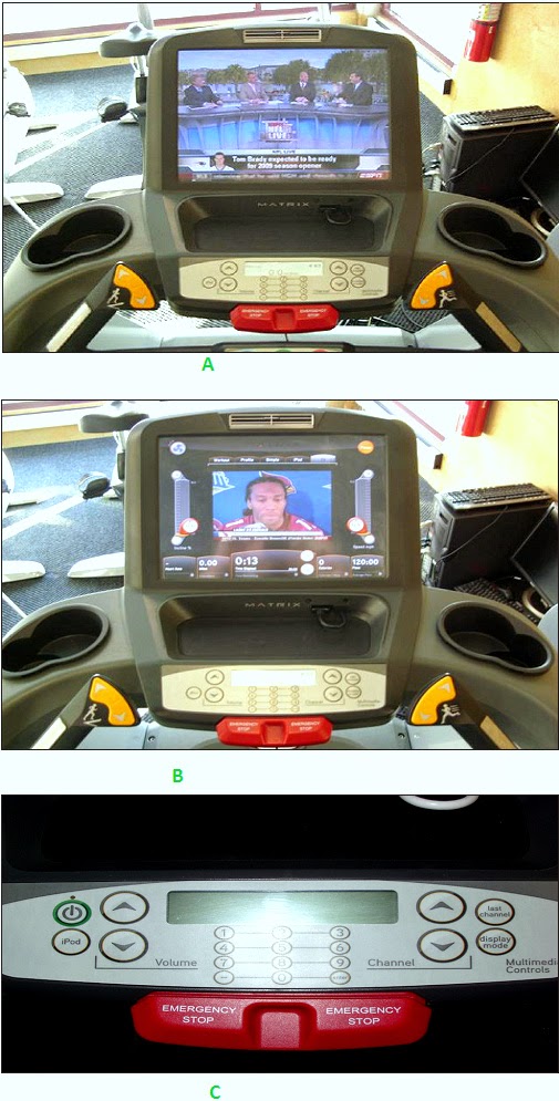

    DIVERTISSEMENT  DÉPANNAGE
    Vérifiez que votre téléviseur est un appareil de marque Matrix. Comparez votre TV pour les téléviseurs dans les figures A et B. Comparez votre contrôleur à la figure C. Si votre équipement est différent Matrice de contact ou le fabricant de votre équipement TV si elle est connue.
    Pour Matrice produit et équipement monté, vous pouvez utiliser les informations présentées dans cette section pour vous aider avec tous les problèmes de connexion et d’alimentation que vous pourriez avoir. Si vous avez des questions qui sont spécifiques à la télévision (seuls les réglages, la programmation, les options de menu, etc.) se il vous plaît voir le manuel du propriétaire divertissement.
    IMAGE floue ou manquant
    L’utilisation d’un bon morceau de câble coaxial vérifié, retirer la console couverture arrière et brancher le câble coaxial directement à la prise TV. Cela évite les connexions internes de votre machine.
    Vérifiez vos câbles internes et les accessoires à l’intérieur de votre machine à la console et au-dessous du couvercle du moteur. Assurez-vous que vous avez aucun dommage (écrasements, coupures, etc.) et pas de fils errants ou raccords pauvres sur les extrémités des câbles. Raccords doivent regarder connecteur propre et pas de brins d’aluminium errants touchant le conducteur central. Remplacer ou réparer les câbles suspects.
    Si aucun dommage peut être trouvé sur les câbles, les raccords ou connecteurs commencer à remplacer les câbles et les connecteurs avec de bonnes pièces connues jusqu’à ce que la partie endommagée se trouve.
    TV NE TOURNE PAS SUR
    Si vous avez pas d’image du tout, vérifiez si vous avez des voyants d’état de votre commande (lumière du contrôleur est à côté de bouton d’alimentation). Le voyant d’état doit être rouge lorsqu’il est éteint ou en mode veille, et vert lorsque le téléviseur est allumé.
    Déposer la console arrière (Figure A) et vérifier les connexions électriques pour la télévision
    Après avoir vérifié tous les branchements et le problème persiste vérifier la puissance à la sortie. Si la prise est pas sortie 120 volts, vérifier l’alimentation de la chambre.
    Si les connexions électriques internes sont bien ,, et la sortie est restituent 120 Volts, le problème est probablement avec la TV, le contact Matrix.
    QUESTIONS DE CONTRÔLEUR
    Si vous avez un voyant d’état sur ​​le contrôleur, mais le bouton On / Off ne donne pas de réponse, débranchez et rebranchez l’alimentation du tapis roulant de la paroi. Tentative d’allumer le téléviseur à l’aide du bouton Marche / Arrêt.
    Si la télévision ne fonctionne toujours pas sous tension, retirer la console et vérifier les connexions du contrôleur à la console.
    Si le téléviseur ne se met pas après les connexions du contrôleur sont remis à zéro, le question, il est probable que le téléviseur lui-même, avec Matrix.
