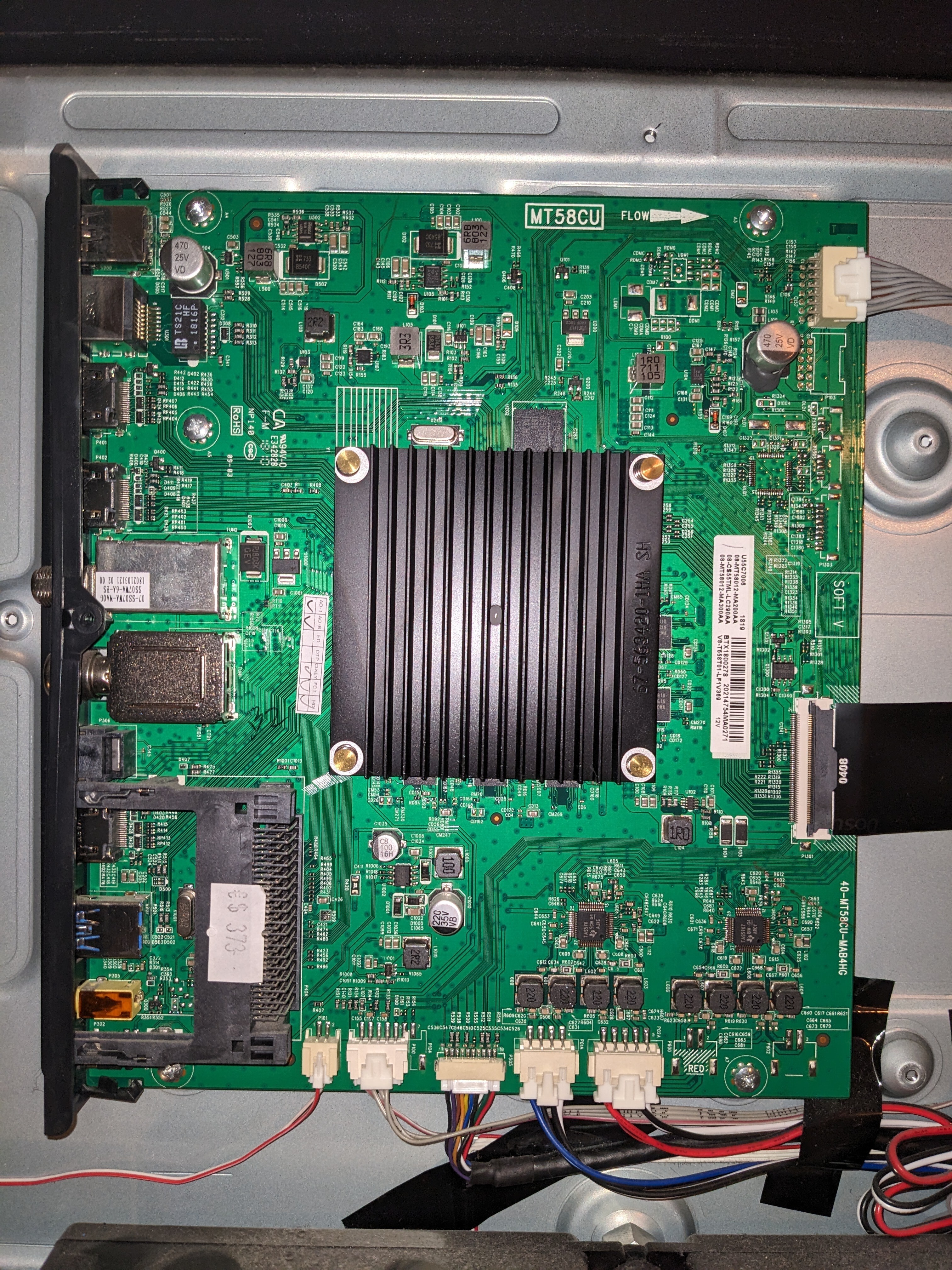

AhlfredoParticipant19 mai 2024 à 16 h 18 min #18933

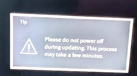

AhlfredoParticipantJe crois que j’ai réussi à lancer la mise à jour par contre j’ai ce message sur ma tv
https://zupimages.net/up/24/21/qz7o.jpg
Est ce normal ? Combien de temps ça va durer ?
21 mai 2024 à 8 h 10 min #18941
il te mets simplement qu’il ne faut pas éteindre pendant le processus de téléchargement
mais le téléchargement ne ce lancé pas
essaye de le laisser avec cette fenêtre pendant plusieurs heures peut être que la mise a jour ce réveillera et commencera a télécharger

AhlfredoParticipantJe crois que je vais devoir changer de carte j’ai laissé plu de 4h sur le processus de téléchargement sans succès.

J’avais déjà vue ce site mais je ne sais pas trop encore par contre j’ai trouvé cette carte sur ce site.
http://connect-prod.fr/pieces-deatchees-tv/1631-40-mt58cu-mab4hg-carte-mere.html
Quand penses tu crois tu que je devrai essayer de la commandé et essayer bon j’ai vue quelle n’était pas pour une u55c7006 mais peut être avec le mode service je pourrai essayer de la régler pour ma TV ?
La carte en elle même correspond mais bon pas terrible la photo fourni je l’ai contacté par mail mais toujours pas de réponse et puis l’intitulé correspond MT58CU et dans la description non MT58DU alors je sais pas trop quoi faire.

23 mai 2024 à 7 h 53 min #18951
oui le problème est la carte mère, la plupart qui ont ce model ont le même problème
