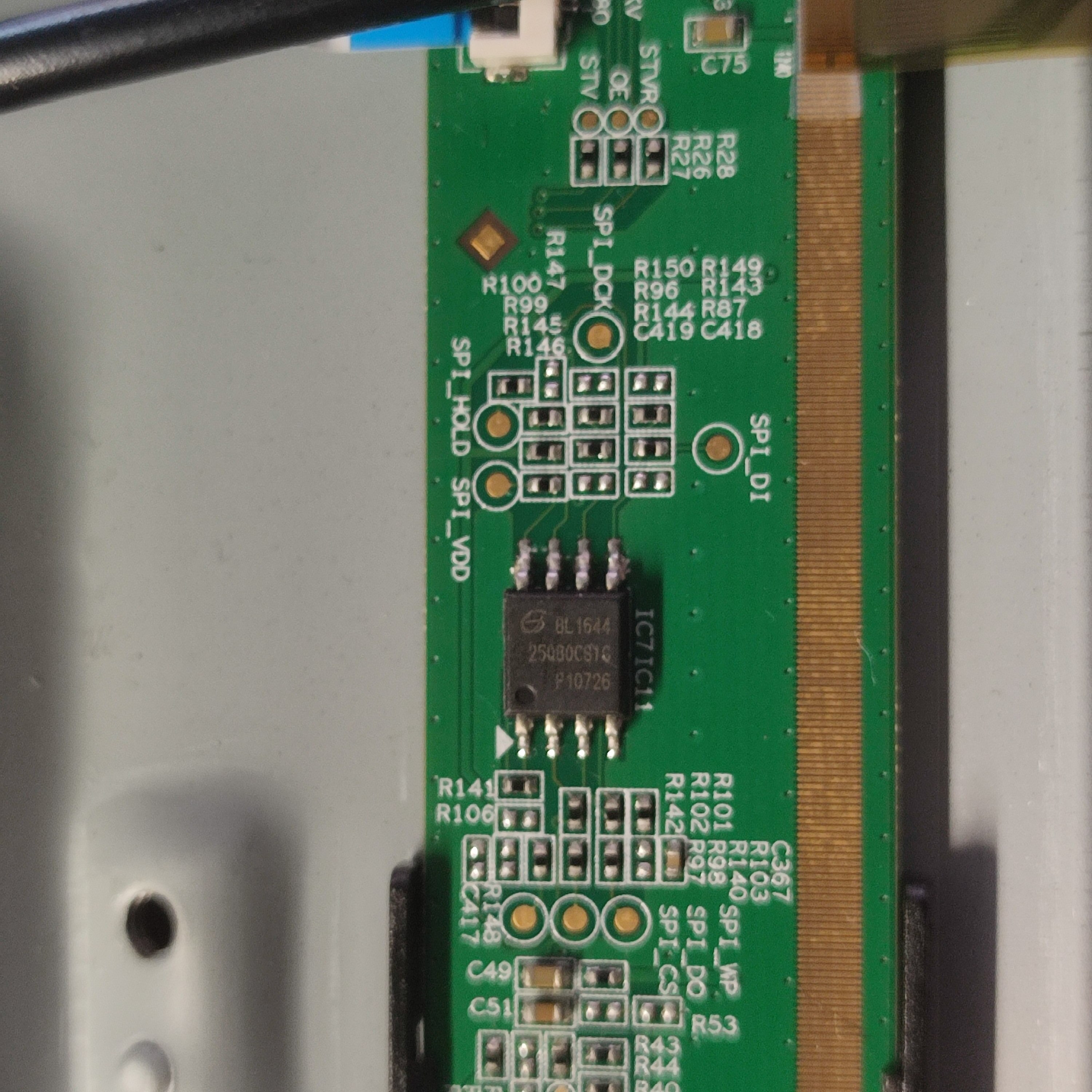

    Salut Rocky et bonjour à tous les autres.
    Télé TCL U55p6006s carte mère V8-T658T01-LF1V101, carte d’alimentation 40-LE9216-PWA1WG ou 08-le921A6-PW220AA, carte T-Con ST546D04-1-C-7
    Cette télé à du rétro mais pas d’image, après vérification c’est le buffer droit qui cause le problème. Si il est connecté à la carte T-Con il n’y a plus aucune tension sur la T-Con. J’ai testé tous les petits condensateurs du buffer pour voir si j’en trouvai un en C/C. Il y a une EEPROM 25Q80CSIG pourrait-elle être à l’origine de cette panne ? et as-tu le fichier bin pour la reprogrammer ?

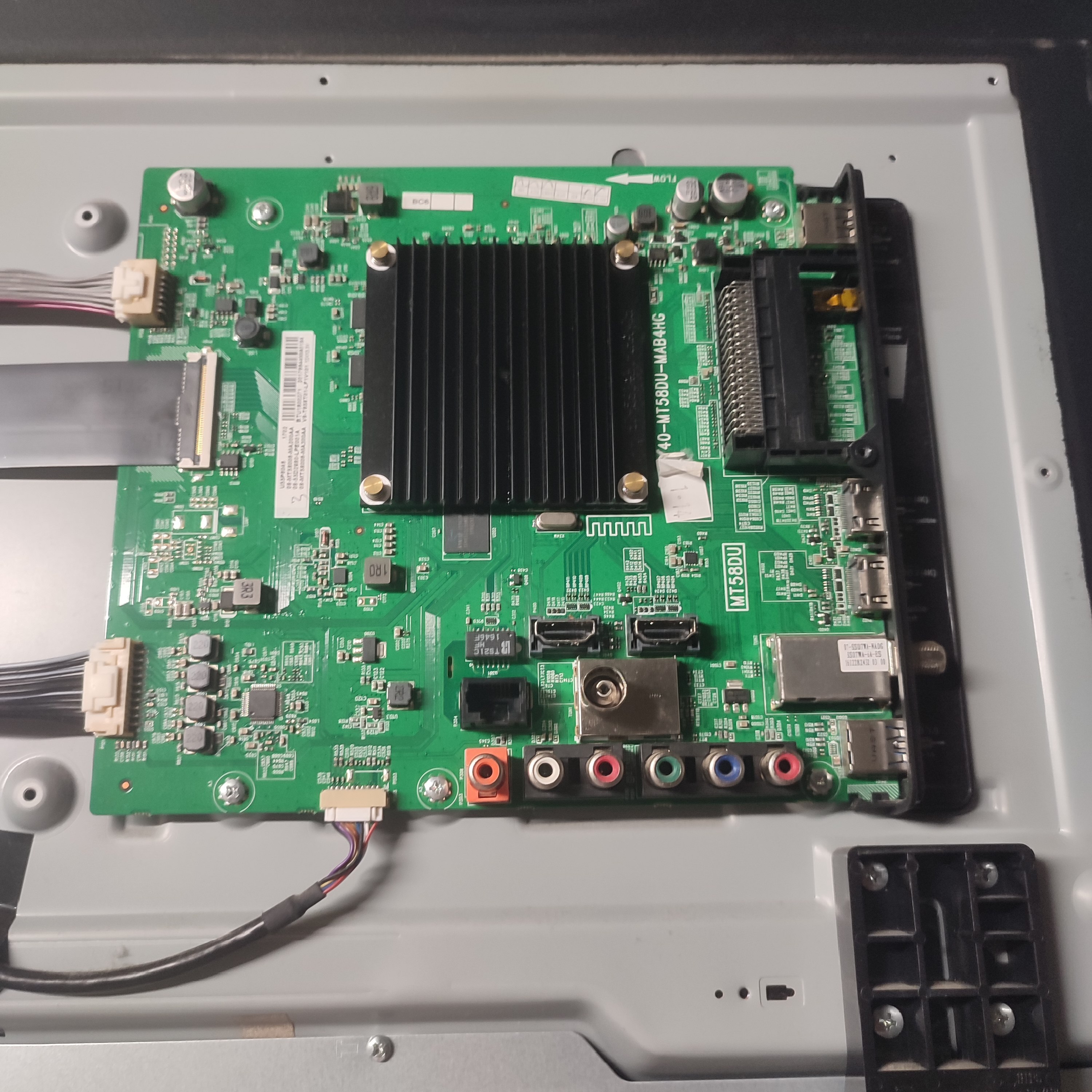

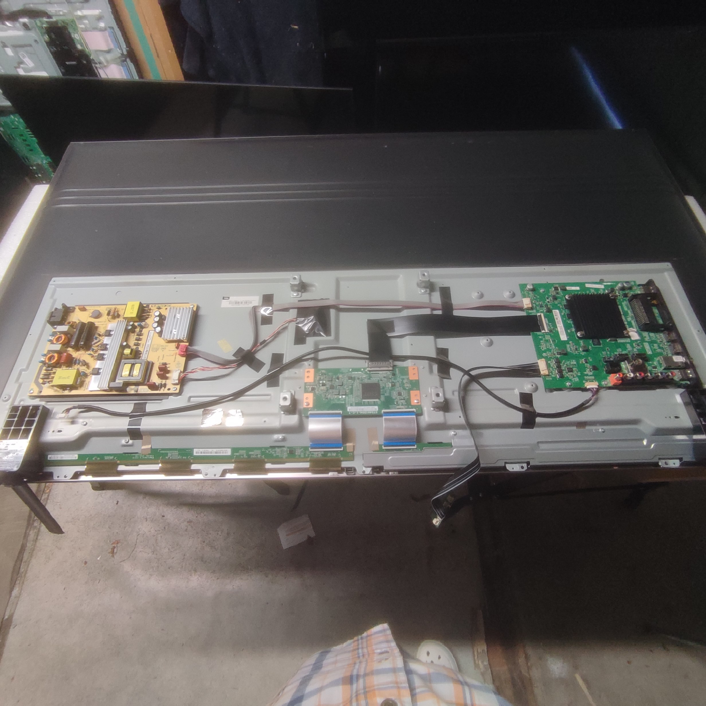

    salut blondi
    peut tu mettre une image du tv avec toutes les carte connecté
    V8-T658T01-LF1V101 c’est la version du logiciel ,la carte mere serai 40-MT-XXXXXX-XXXXXX

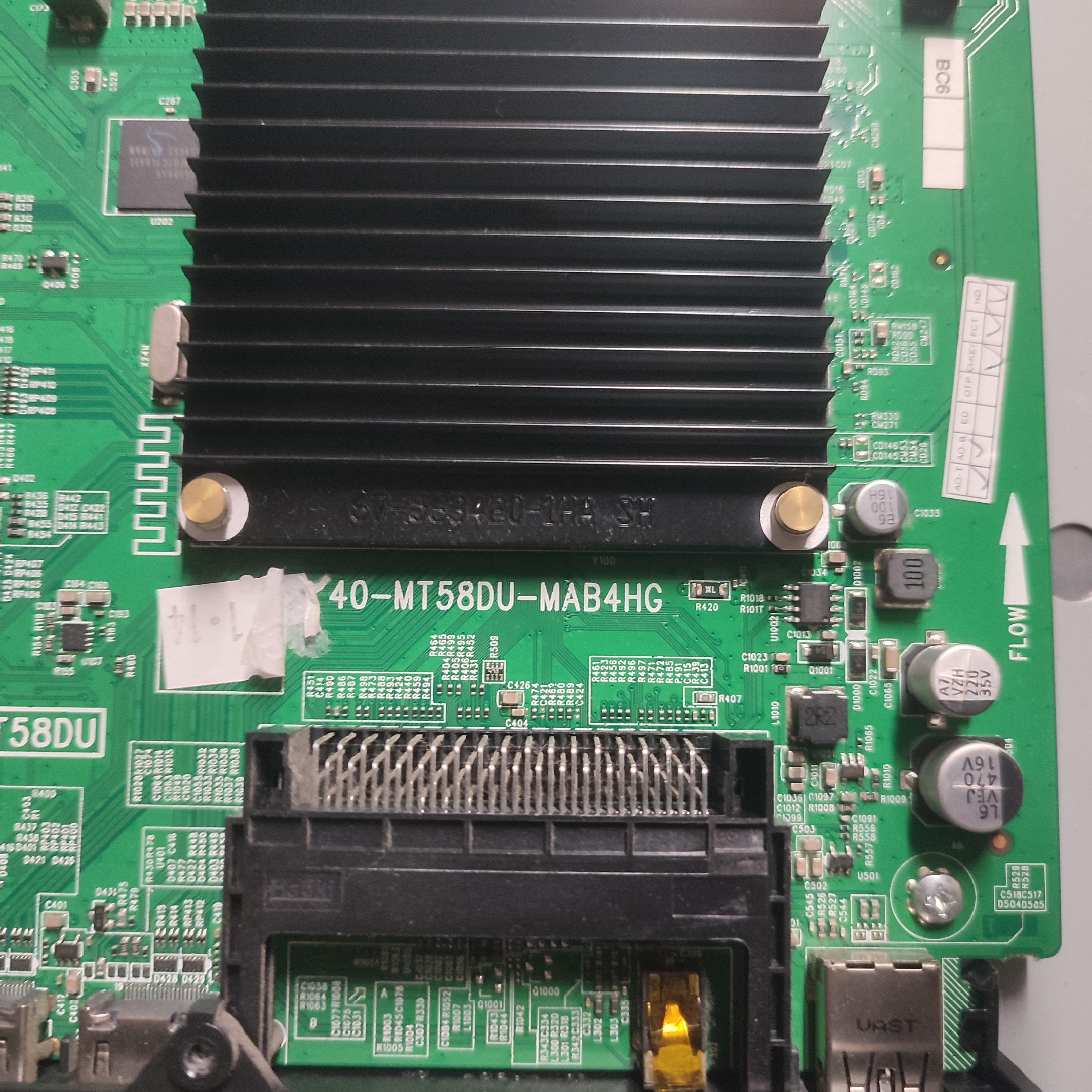

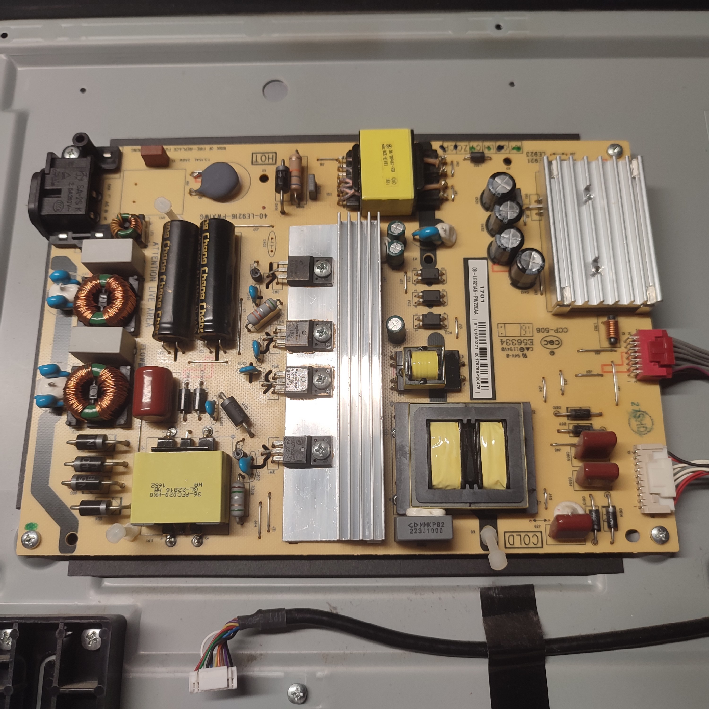

    Je te répond avec un peu de retard, éffectivement la référence de la carte mère est 40-MT58DU-MAB4H. Je te joins aussi différentes photos, dont une photo complète de la télé.

    salut blondi
    apparemment sur ta carte mere tu a uniquement U202 (KLMAG1JETD-B041) qui est eMMc c’est lui qui gere tous et qui tombe souvent en panne
    https://remont-aud.net/dump/lcd_pdp_tv/tcl/tcl_uxxp6046_shassi_main_board_40_mt58du_mab4hg/370-1-0-125428
    soit la dalle au quel cas il faut isoler quelques pins avec du papier entre le connecteur et la nappes a essayer
