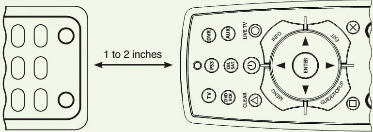

1: Alignez Blu-Link avec la télécommande que vous voulez pour «apprendre» à partir de, en tête à tête environ 10 cm de distance sur une surface solide.Apprentissage et enseignement Set-Up Méthode

5: Appuyez sur la touche de l’autre télécommande que vous souhaitez Blu-Link ™ à apprendre. Après environ une seconde sur le bouton de l’appareil clignote une fois pour indiquer un apprentissage réussi ou 4 fois pour indiquer qu’il n’a pas appris la clé.6: Répétez l’étape 4 jusqu’à ce que vous avez appris toutes les touches que vous souhaitez enseigner. Vous pouvez sortir de l’apprentissage, soit en attendant 20 secondes ou en appuyant sur une autre touche de l’appareil pour quitter.
