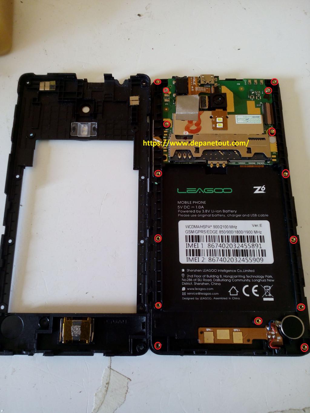

    démontage écran tactile leagoo Z6

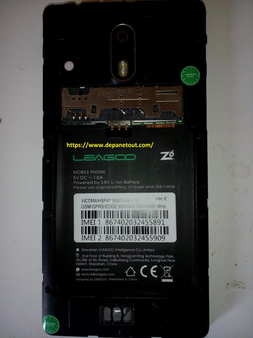

    retiré la coque
    retiré les 15 vis

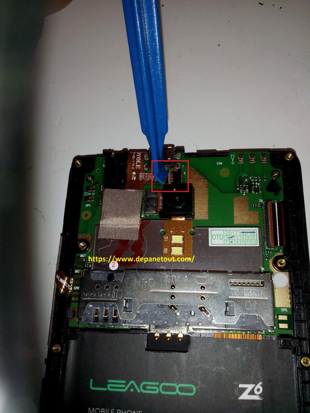

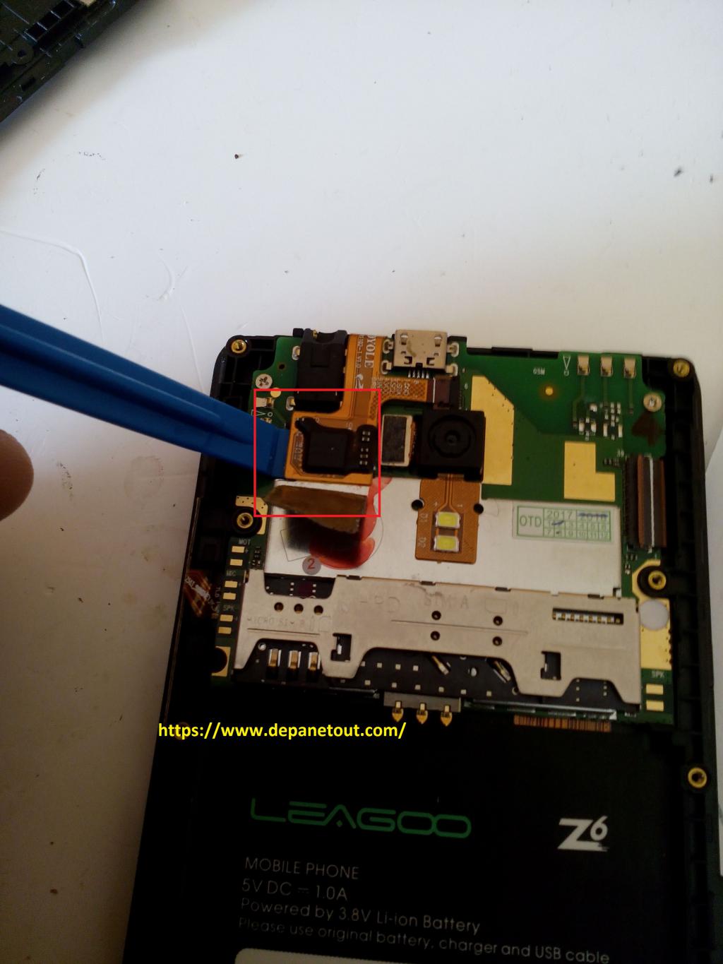

    déclipser l’ecran LCD

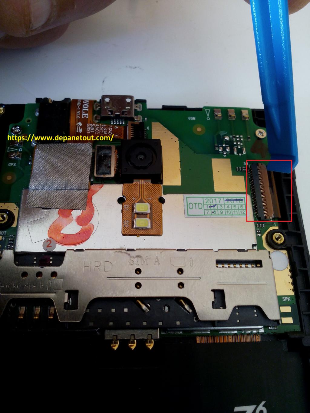

    Déclipser lécran tactile
    décoller la nappe

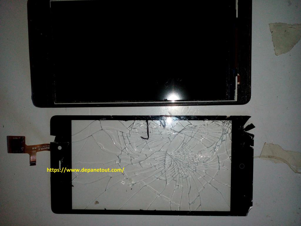

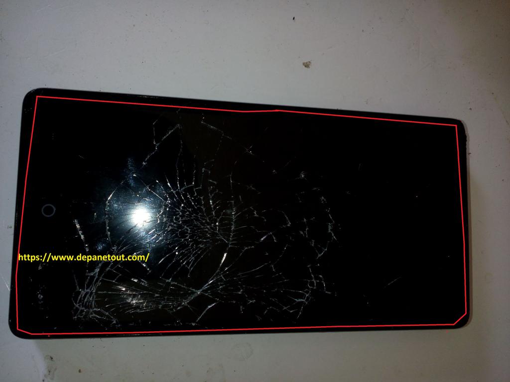

    chauffé tous le contour en rouge avec un décapeur thermique et a l’aide de l’outil plastic décollé l’écran tactile
    l’écran retiré
