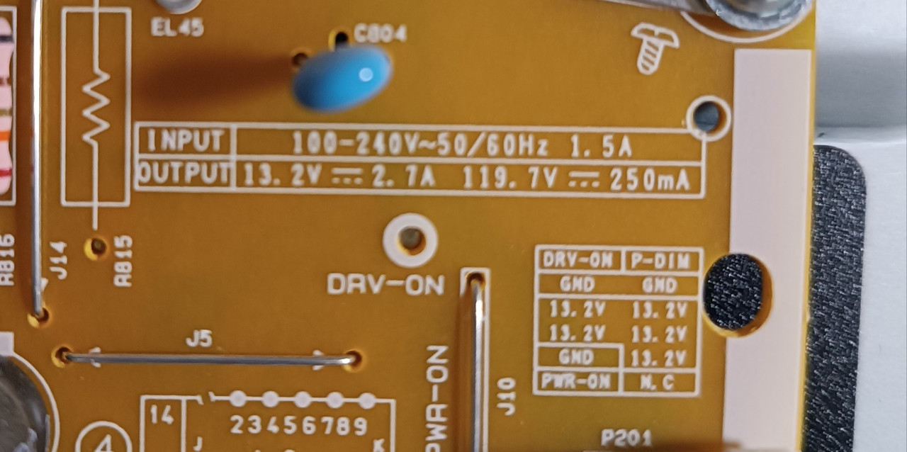

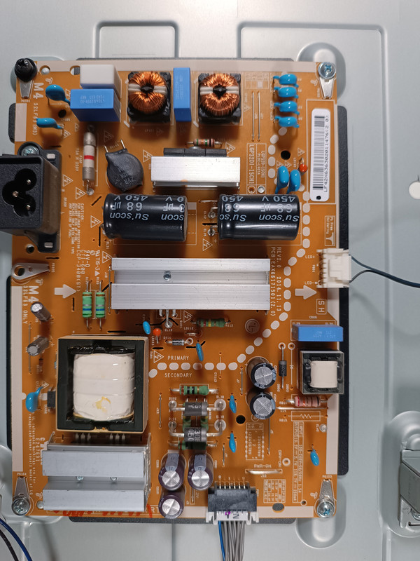

    La tension de sortie au niveau de la carte d’alimentation des leds mon contrôleur passe de 0.00 au repos à I ??
    #16617
    ligorski

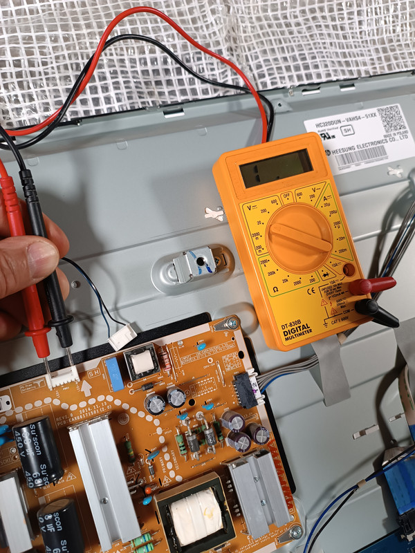

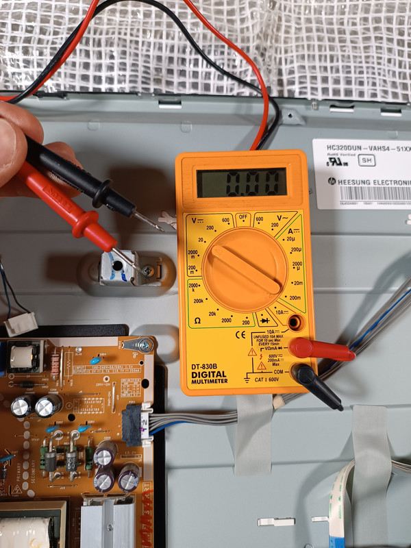

    Voilà mon multimètre en position avant le test du connecteur sur la carte mère.
    #16630
    ligorski
    #16631
    ligorski
    Et la prise de mesure sur le connecteur télé allumée !

    #16633
    ligorski
    Quand je prends le moins sur le châssis et le plus sur le plus connecteur côté carte d’alimentation je trouve 220volts
    Je pense qu’il y a un problème sur la carte d’alimentation ??
    #16634
    ligorski
    Sur le connecteur des barres de leds
