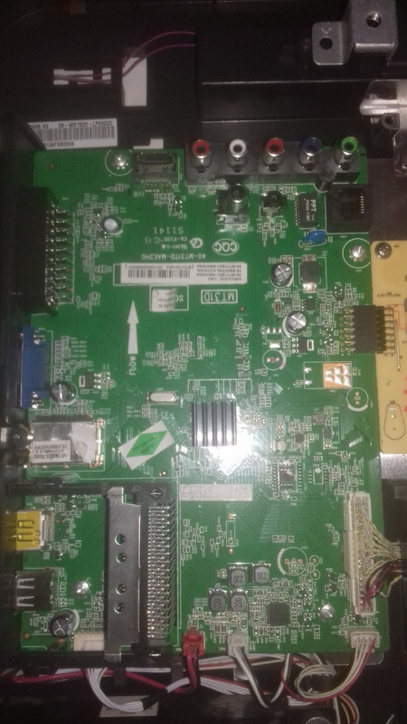

    Le TV est en veille ,passe a éteint a la demande mais rien ne ce passe impossible de le rallumer .
    Jais forcer l’allumage par le 3.3v sur dl-on dim-on     ce qui  a permi l’éclairage des LED   OK
    Cela semble donc provenir de la Main Board   08MT31D01-MA300AA  La réparation de cette carte est elle possible
    Merci d’avance
    #7883
    je pense qu’il faut reprogrammer le flashspi ;UG02 /W25Q64
    verifie sur la carte si tu a cette ref: 40-31D1TI-MAB2HG

    Sur ma carte J’ai  40-MT31TD-MAE2HG  peint sur le ciccuit
    #7885
    alors tu doit avoir la puce U700 a réecrire a tu un programmateur si oui tu trouvera surement le flash a ecrire sur le net;sinon tu peut acheter la puce deja programmer

    donne moi exactement la reference de la puce et son emplacement

    peut tu m’envoyer la puce je te la programmerai ,je te garantie pas que cela fonctionne mais cela ne lui fera pas de mal et si cela fonctionne c’est gagné

    Bonjour .Je reviens sur mon problème ,après avoir changer l’ eeprom il y a un progrès la télécommande fonctionne le rétroéclairage aussi mais il reste un souci l’écran reste noir.
    Je recherche donc le Soft  correspondant à mon TV  un lien serai bien venu .
    Merci de votre aide
    #8327
    verifie sur la carte qui est associéé a la dalle ou sur t-con que tu retrouve bien les 12V de chaque coté du mini fusible
