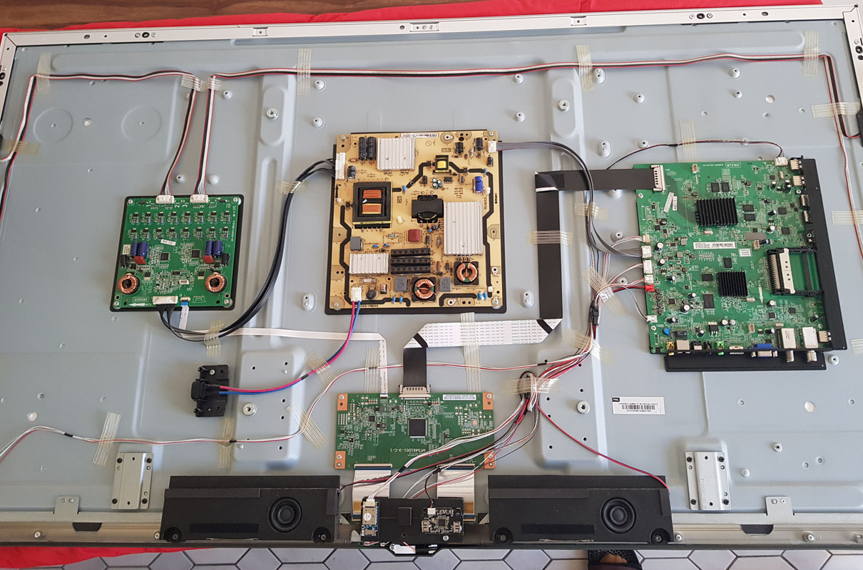

    On a ouvert le truc en mettant sur un carton les vises a leur emplacements pour s’en souvenir une fois la manip finit.
    Televiseur ouvert

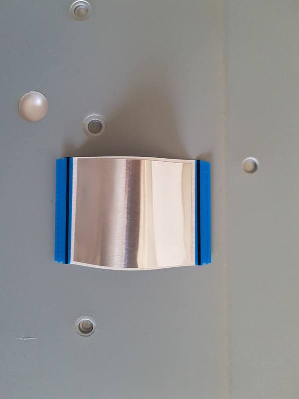

    On a débranché et nettoyé les nappes ( les tites languettes blanche)
    On a remis/revissé le tout. Rebranché la TV.

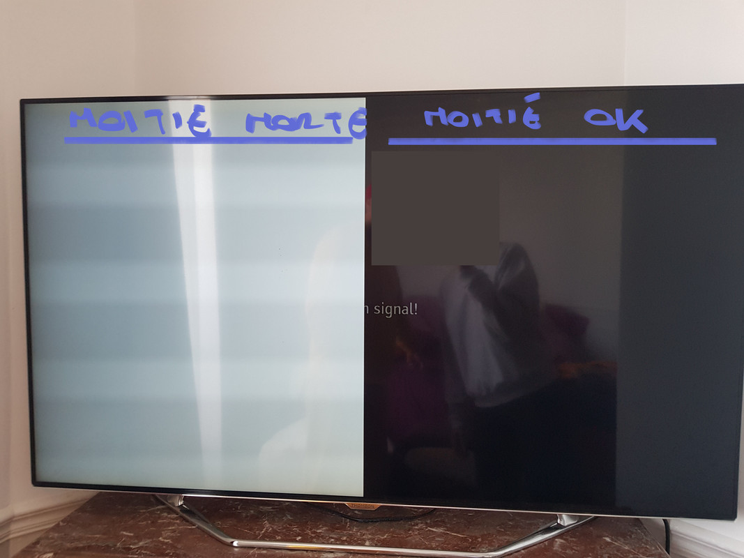

    La nouveauté une moitié a reagit et fonctionne correctement l’autre et toujours HS. Mais on a plus de mire de couleur.
    On a re-devissé le tout et échangé les nappes (les deux languettes blanches) Et la bande morte a changé de coté !
    Donc plutôt cool ! Je vais chercher des nappes T-con pour notre modèle et  voir si on arrive a retrouver un affichage cool.

    avec quoi vous avez nettoyer les nappes
    avant de chercher des nappes bien verifie les pins des nappes ,ou les pins du connecteurs des nappes ne sont pas cassé ,et que les nappes soit bien inseré
    mettre une image bien nette du coté des pins et voir si il n’y en n’a pas une de cassé ou arraché

    Avec une gomme. Oui on a fait ^^
    On est quasi sur que ca vient des nappes. On les a peu etre abimé en route XD
