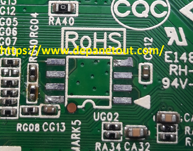

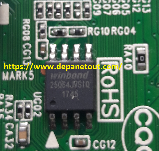

    alim/gestion: 3MT531B0
    dalle : LVW320CSDX E27 V10
    flashspi : UG02 (W25Q64JV)
