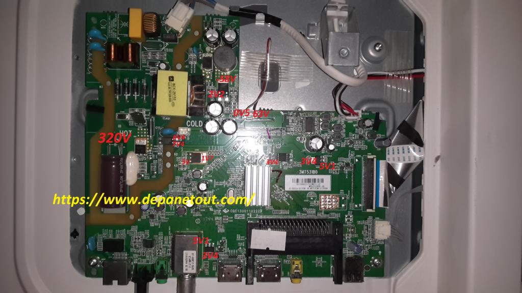

    mesure de tension
    carte alim/mere : 3MT531B0
    Flash spi : UG02 (W25Q64)
