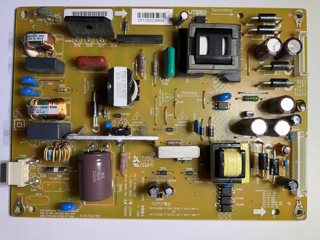

Mets des photos des cartes
15 mars 2025 à 16 h 29 min #21137
lool74ParticipantBonjour Progfury
Merci
La carte est plutôt propre, je vais faire quelques vues, rien vu de suspect…
Mais je ne sais pas dans quel secteur se trouve ce composant PFC (si c’en est un)

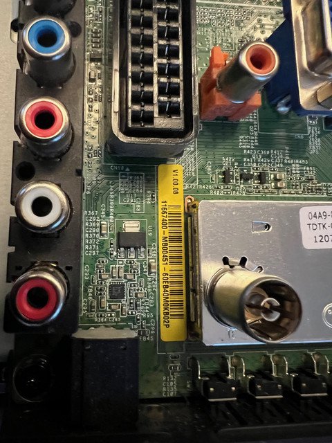

rockyMaître des clésquelle est la version du logiciel c’est ecris sur le CM code barre etiquette jaune
15 mars 2025 à 18 h 15 min #21143
