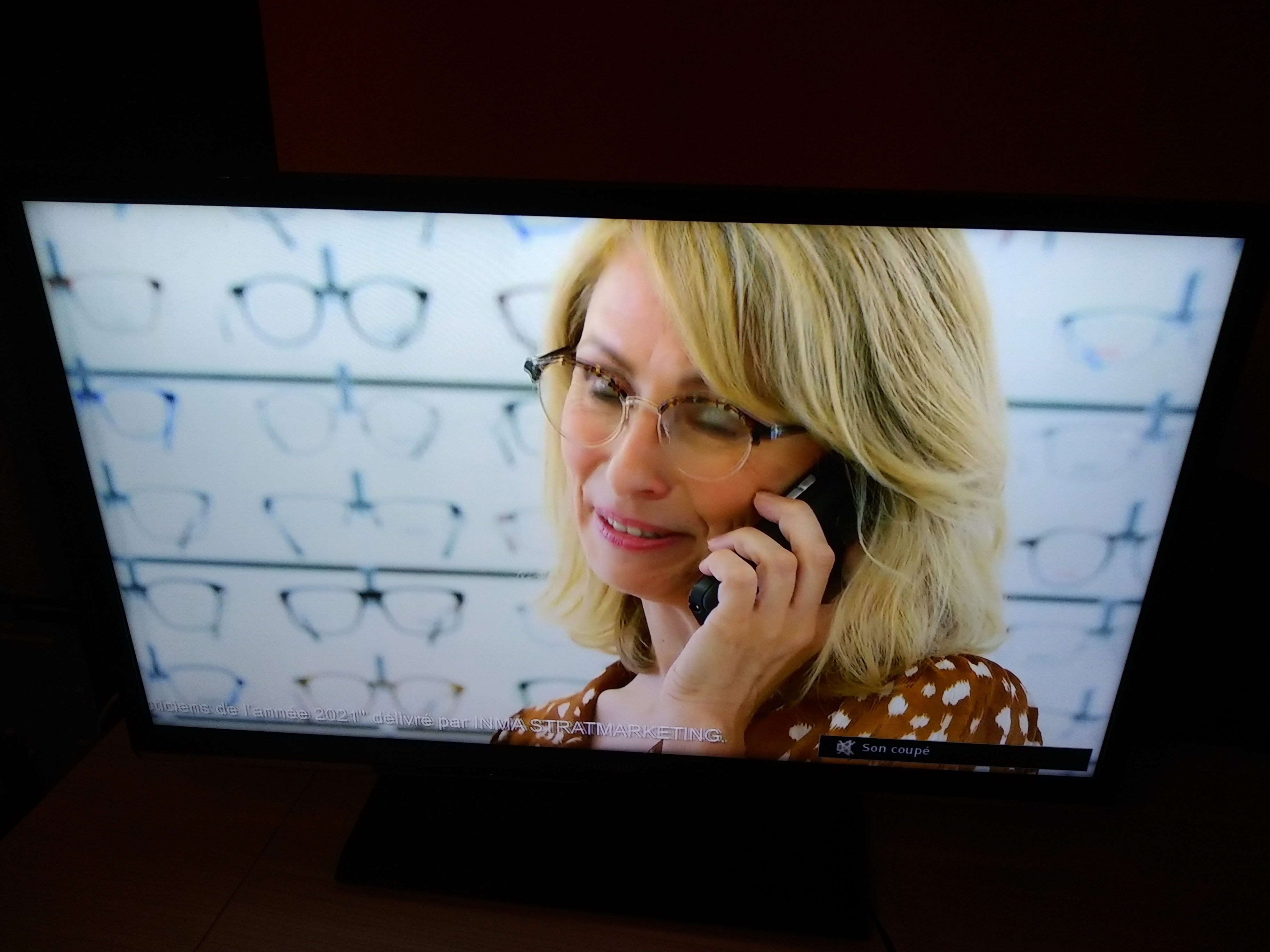

    Voila le problème de cette télé qui me donne des cheveux gris. Au départ il n’y avait qu’une image grise j’ai donc changé la carte T-Con et après le changement la télé avait une très belle image pendant plusieurs heures et après elle se dégradait de plus en plus. Ne comprenant pas d’où pouvait venir le problème j’ai changé la carte mère mais le problème n’a pas disparu. A titre indicatif j’ai racheté une autre carte T-Con pensant que la première avait peut-être un problème mais toujours pareil.
    En fait si la télé n’a pas été utilisée pendant un certain temps, la télé fonctionne très bien entre plus de 24h et 36h après l’image commence à se dégrader. L’image devient pale ou elle a des très verticaux ou il reste des traces de l’image précédente. Une fois que le télé a ce problème il faut de nouveau attendre pour avoir une image tout à fait correcte et plus l’on attend plus longtemps l’image est belle. Je vous joins des photos car je ne sais pas ce qui pourrait provoquer ce problème après autant d’heures de fonctionnement. Il ne me reste que la carte d’alimentation que je n’ai pas changé. Des condos qui déconnent après plus de 24h et qui après ne sont pas déchargés déconnent encore? Je pense que je vais les changer pour voir sans trop d’espoir. Après il ne reste plus que la dalle mais bon.

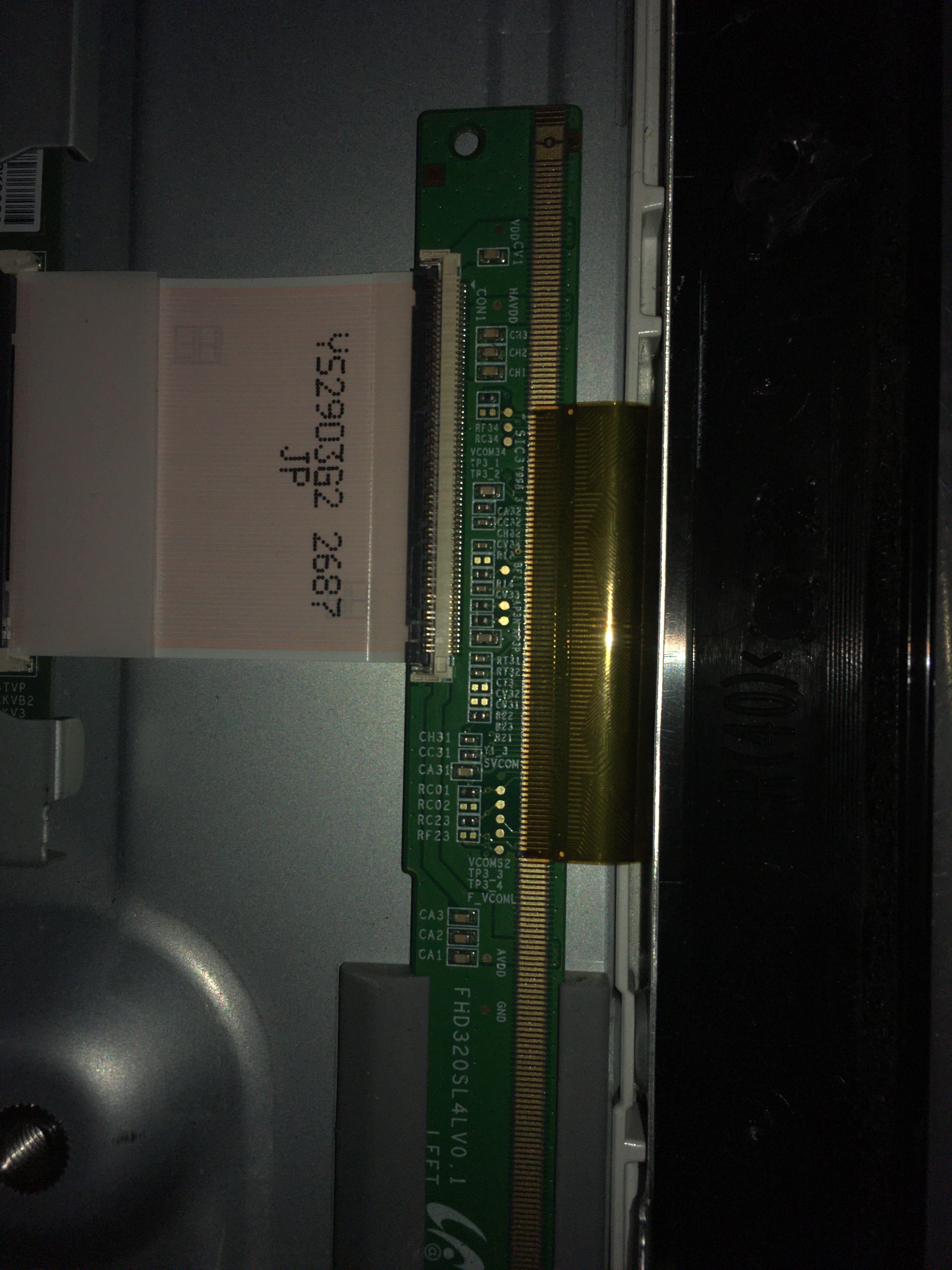

    Je n’arrive pas a trouver sur les cartes les points de contrôles VGH et VGL,
    carte Tcon comme sur les carte liés a la dalle, je me permet de joindre les photos des cartes
    un grand merci a vous et bon week end

    Je vous joint les photos de la carte tcon et de la carte de gauche lié a la dalle

    tes tensions VOFFE et VONE  sont bonnes
    je pense que la dalle a un problème
