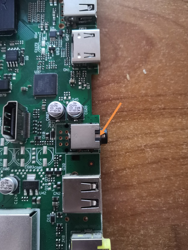

Bon, c’est pas tout ça … mais as-tu vérifié si le jack des écouteurs est correct ?
Car, si le son arrive là, la carte mère est obligatoirement fonctionnelle !Est-ce bien un jack 3.5 mm à trois plots ?
Si oui, il suffit de voir la continuité de son plot « masse’ (le tube le plus proche de l’isolant du jack mâle) et les Haut-parleurs du TV … puis les autres broches (anneau intermédiaire et excroissance au bout du jack mâle) avec l’autre extrémité de chacun des HP ! ! !
C’est plutôt une panne courante le faux-contact des jacks femelles lors du retrait du mâle …Le vieux Tryphon

Romain VaillantParticipantbonjour a tous @Tournesol j’ai fait ce que tu m’as dit j’ai d’abord essayer de brancher un autre hp (d’une autre tv) mais sans succès ensuite pour ce qui et du jack corrige moi si je me trompe photo ci-dessous je crois que c’est la masse(et la je crois que j’ai mal compris c’est mon coter novice)j’ai procéder de cette façon mode bip une pointe sur cette (potentiel) masse et l’autre sur les pines des hp et pas de bip j’avais aussi mesurer la tension au des pin hp j’ai trouver 11,8v sur chaque pin aussi bien écouteur brancher ou non.

Romain VaillantParticipantbonjour @Tournesol afin d’écarter le bénéfice du doute j’ai désouder le jack donc logiquement plus de faux contact mais le problème et que j’en suis toujours au même point pas de son
