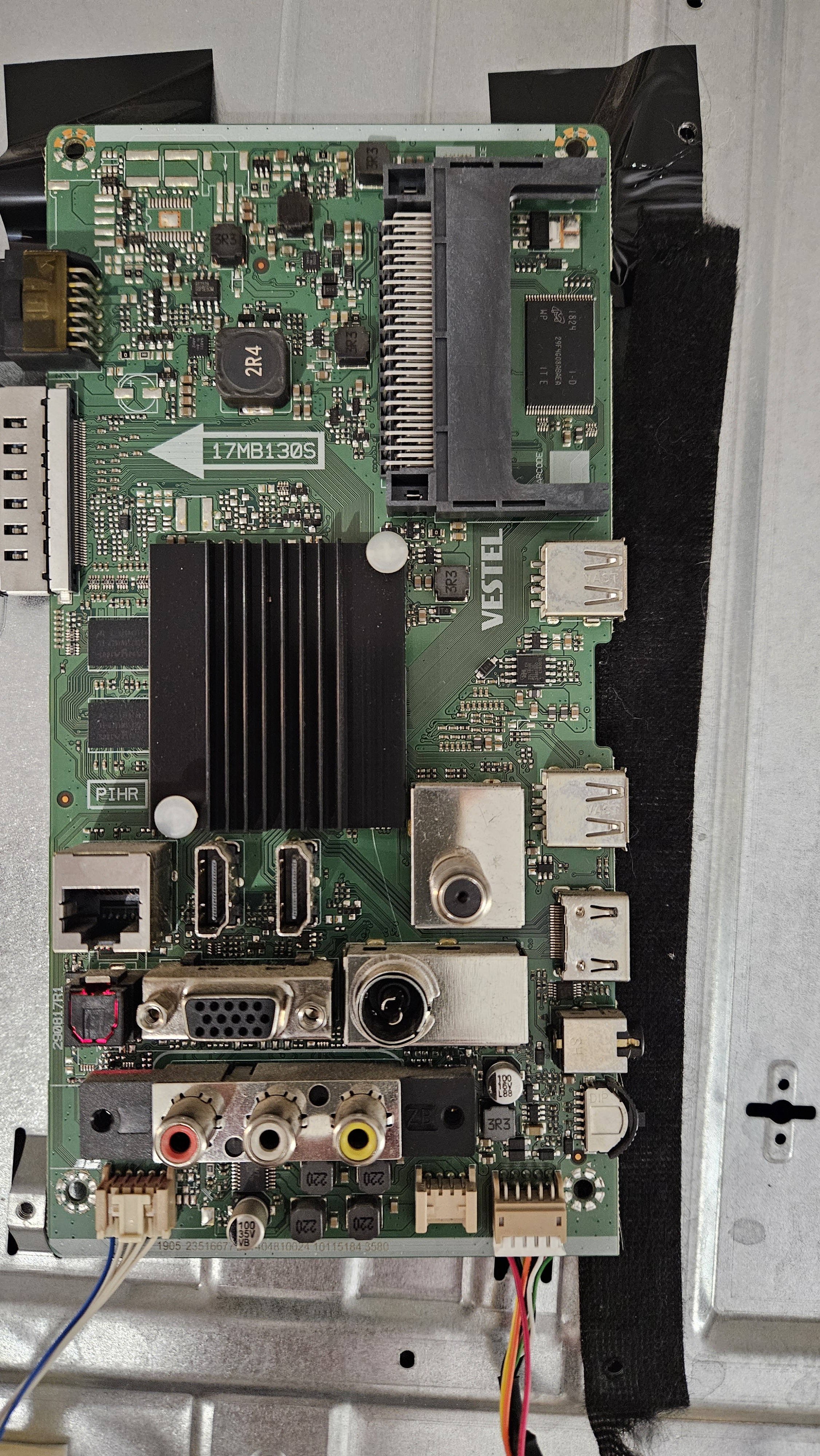

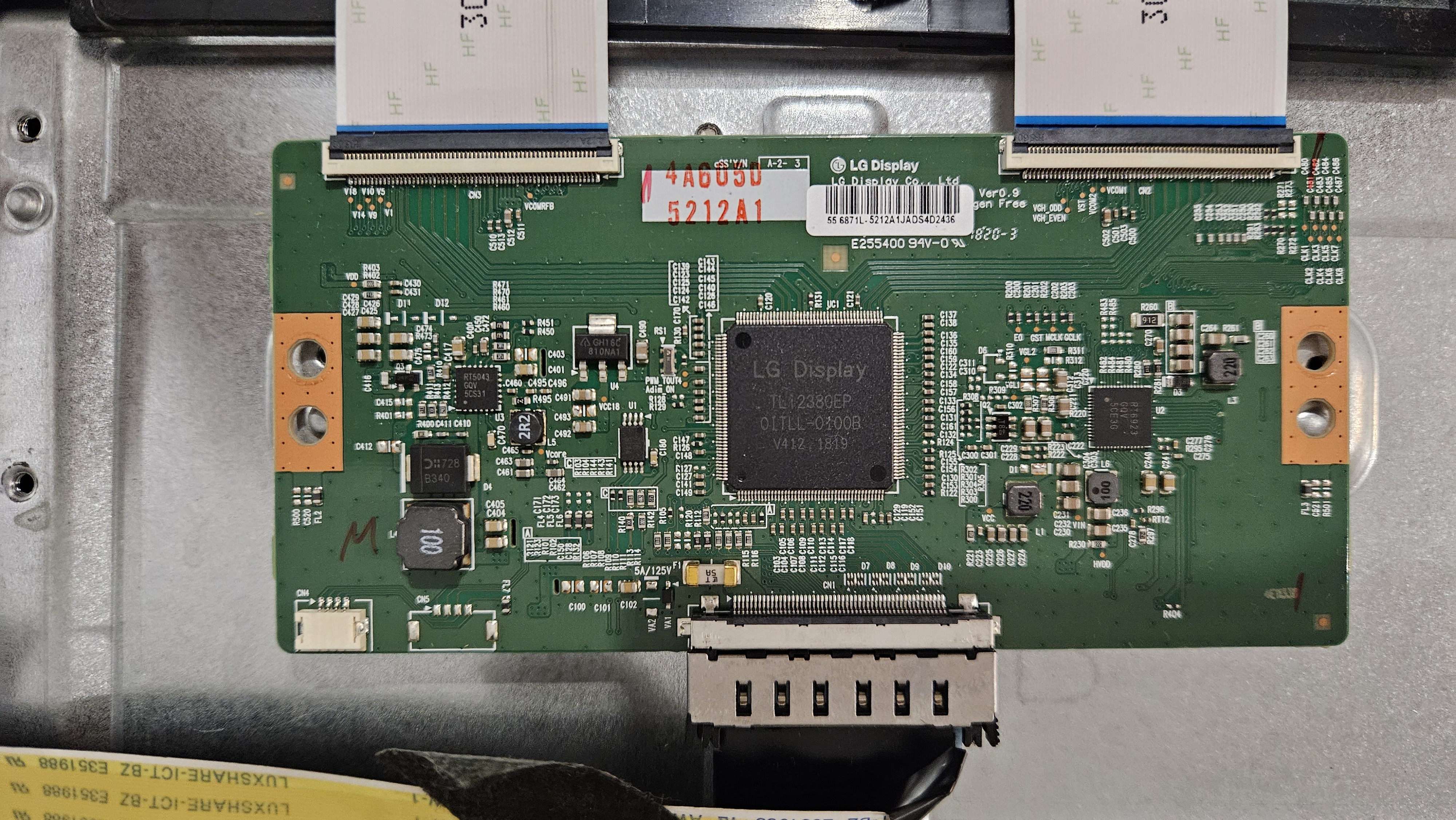

    alim : 17IPS72
    gestion : 17MB130S
    quelle est la reference de la dalle cela commence par VESXXXXXXXX
    c’est soit les bandes leds ,soit un probleme de logiciel,je sais pas pourquoi tu t’es précipité a démonté le tv?
    y a des contrôle avant a faire

    Fute
    https://zupimages.net/up/23/46/gw5w.jpg
    Voilà les photos demandées
