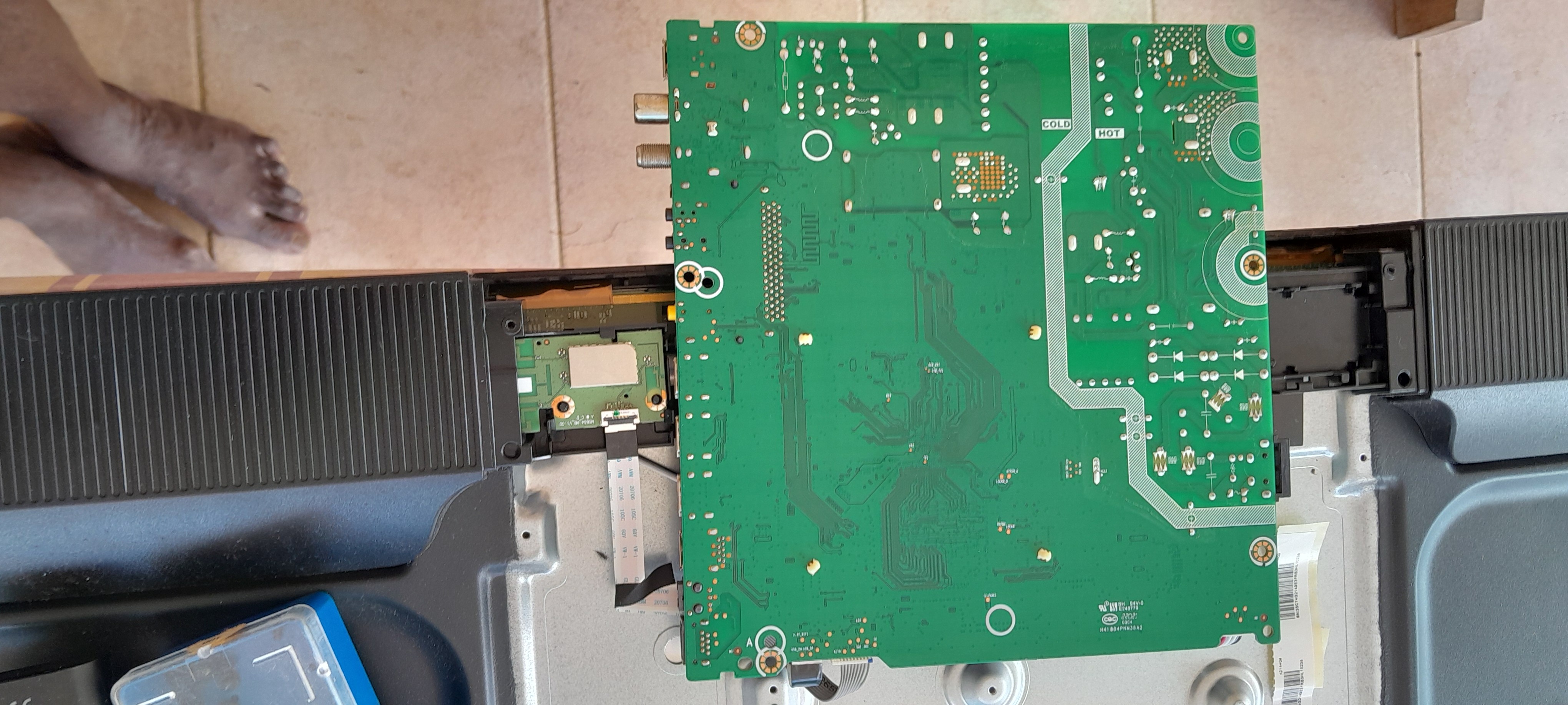

La télé s’est arrêté d’un coup. En appuyant sur la télécommande, la diode clignote 3 fois et s’arrête. Cartes mère et alim intégré RSAG7.82.11932/ROH. Merci de m’indiquer comment avoir le schéma pour comprendre ma panne , en plus, aucune tension est indiquée sur la carte

david1ParticipantBonjour Rocky
La télé est de novembre 2022,donc, plus de garantie. En ce qui concerne la référence de la carte, c’est bien ce qui est écrit. Je t’envoie les images. Je vais essayer de prendre les tensions si la télé ne se met ps en sécurité

rockyMaître des cléssalut david
tu a du oublié le zero, RSAG7.820.11932/ROH
sur ce model lorsque la led clignote c’est soit le logiciel ,soit les bandes leds
voici un schéma
