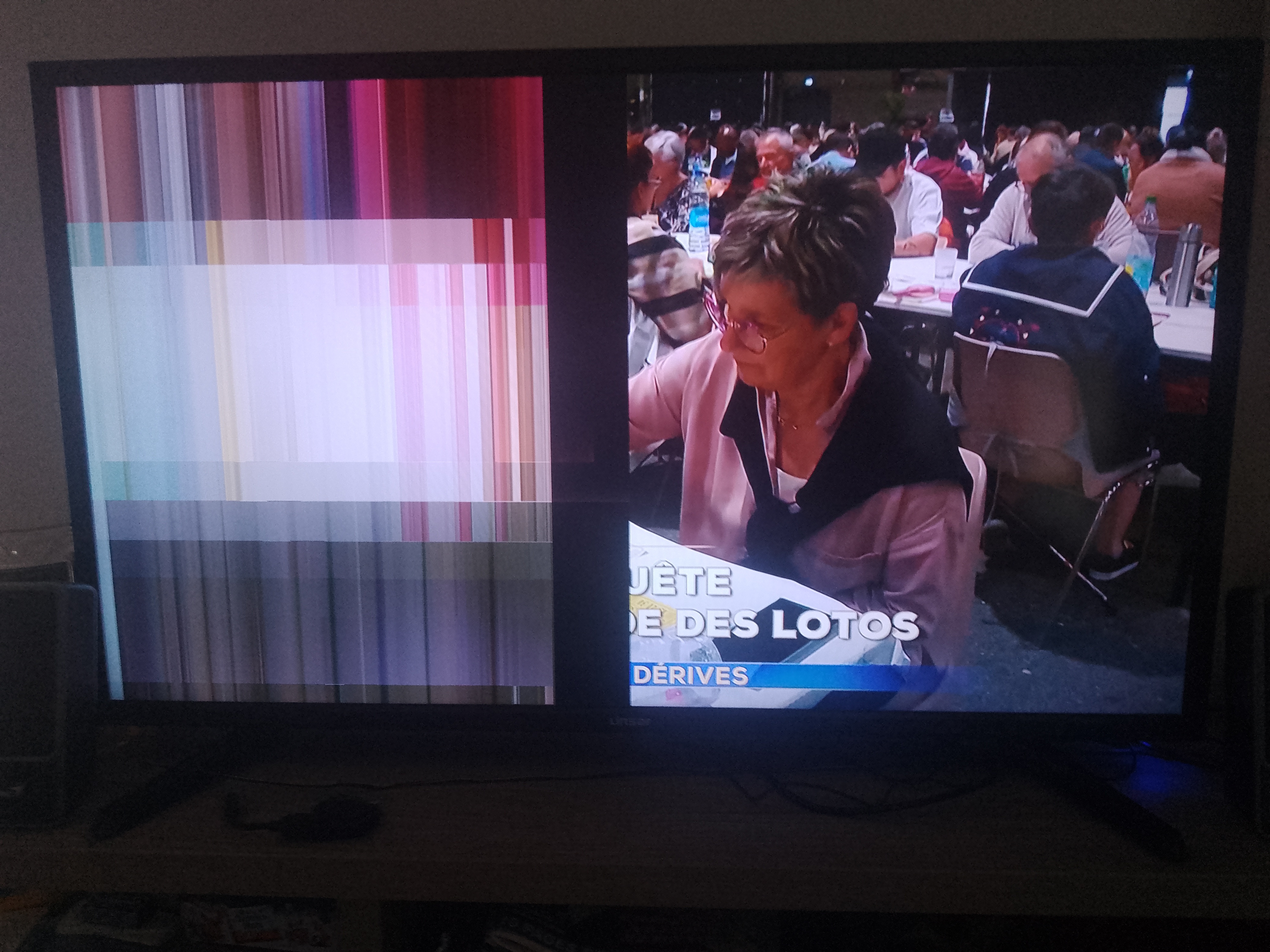

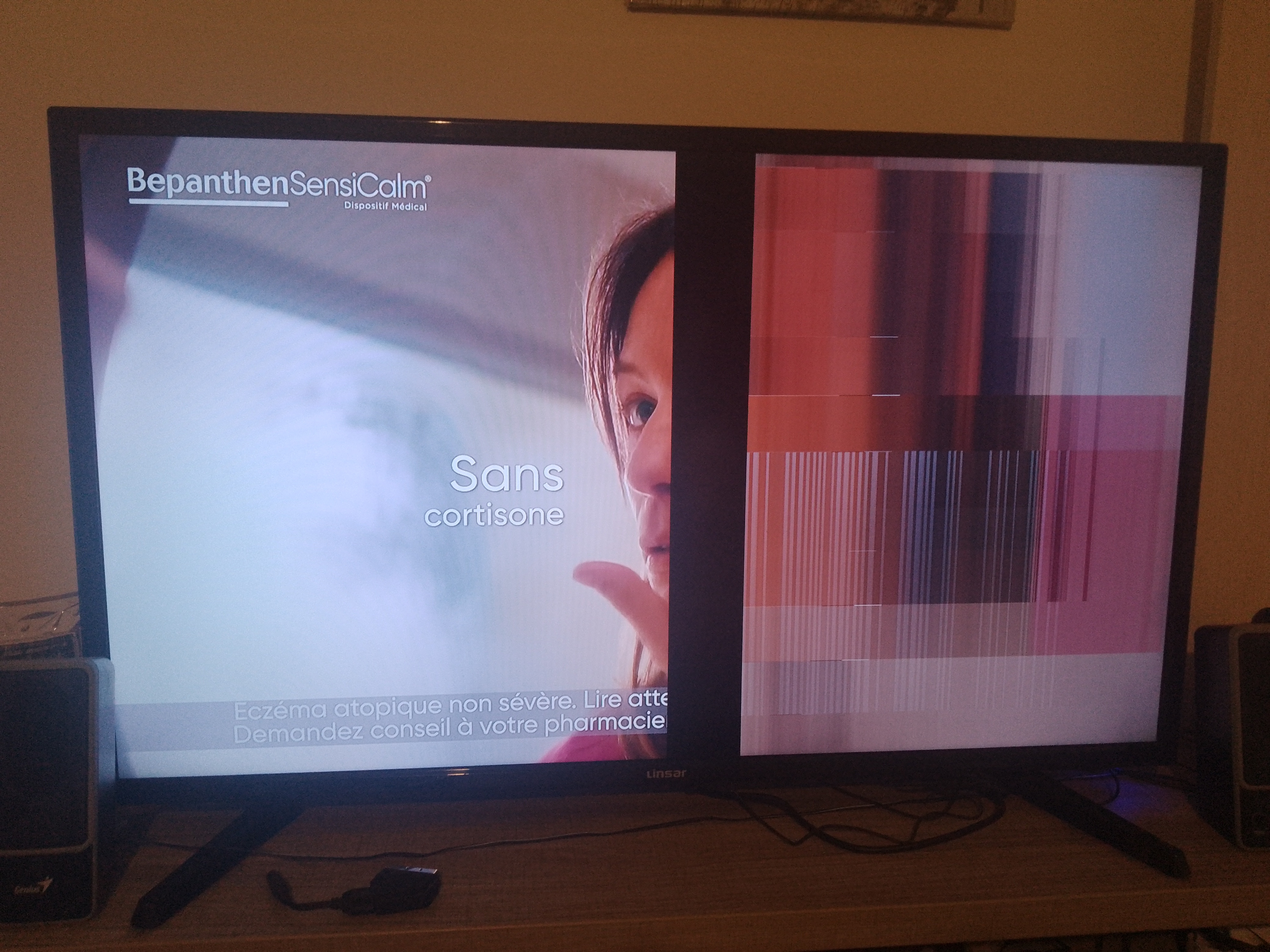

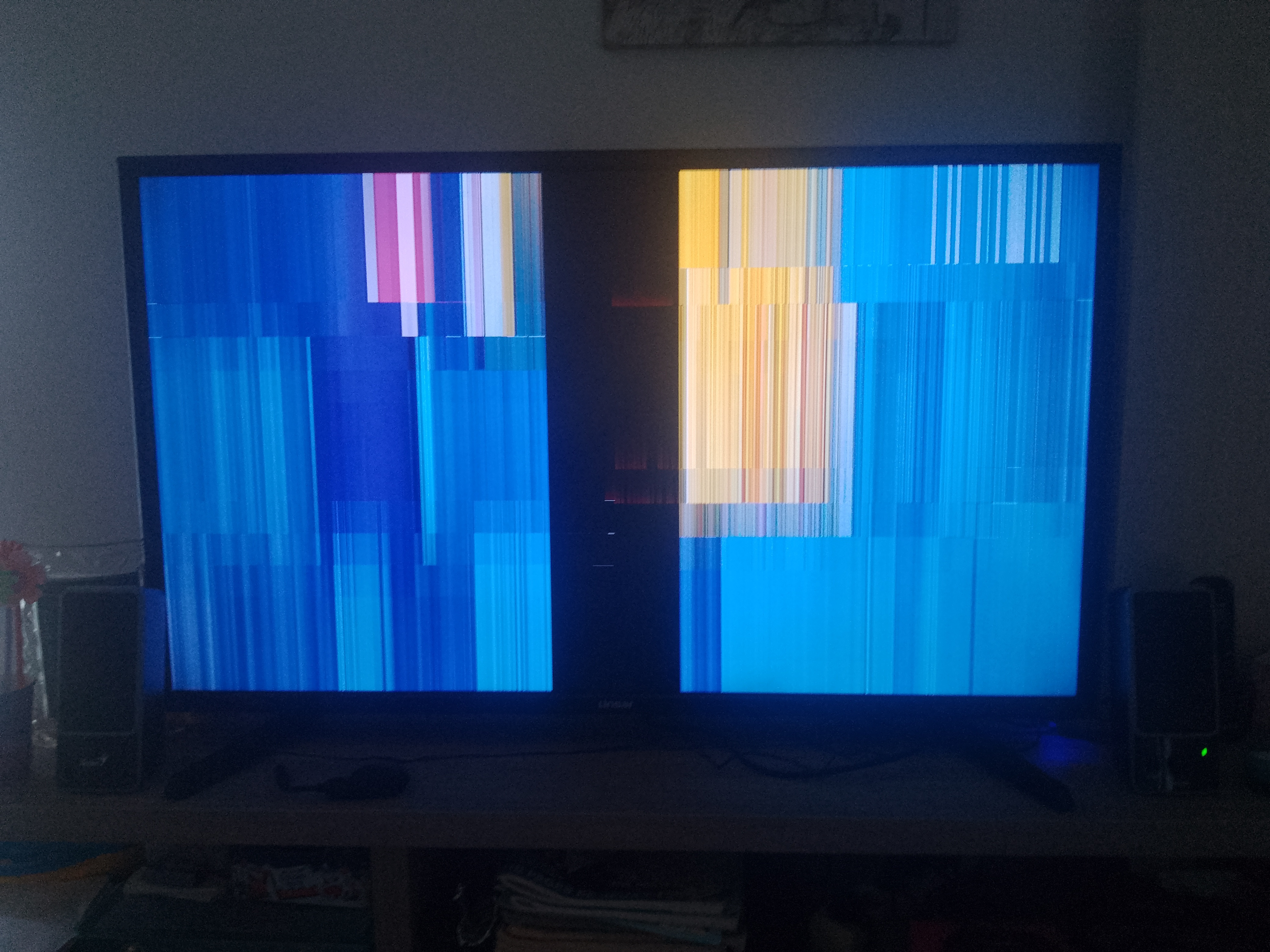

gillse69ParticipantProblème d’ image coupée en deux verticales droite et gauche.
Image correct sur un des deux côtés.
Ou images corrects au départ ou images incorrects dès la mise en route.
Panne intermittente et Finis par être correct dans le temps. Plusieurs heures et ou plusieurs coupures de l alimentation.

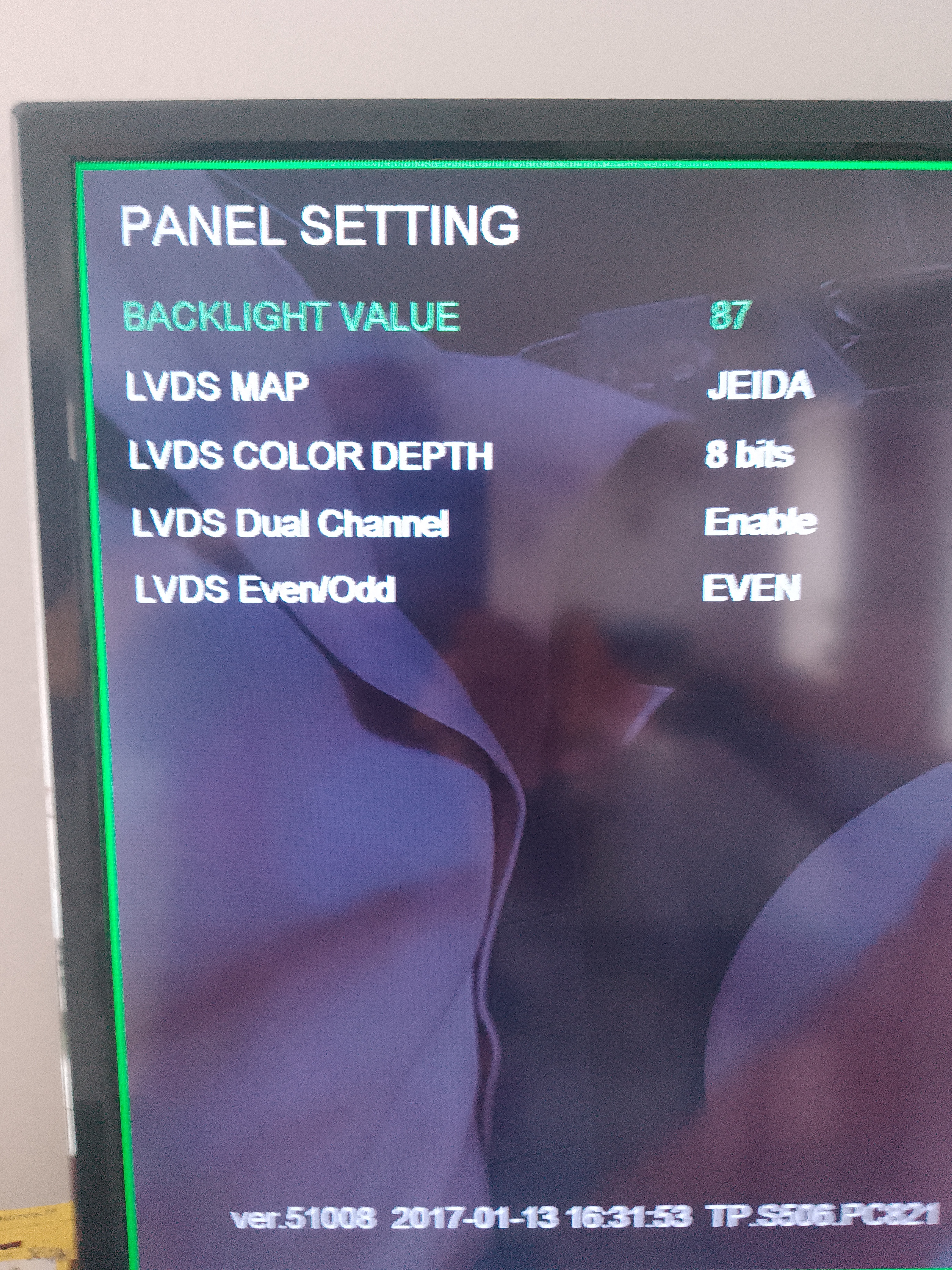

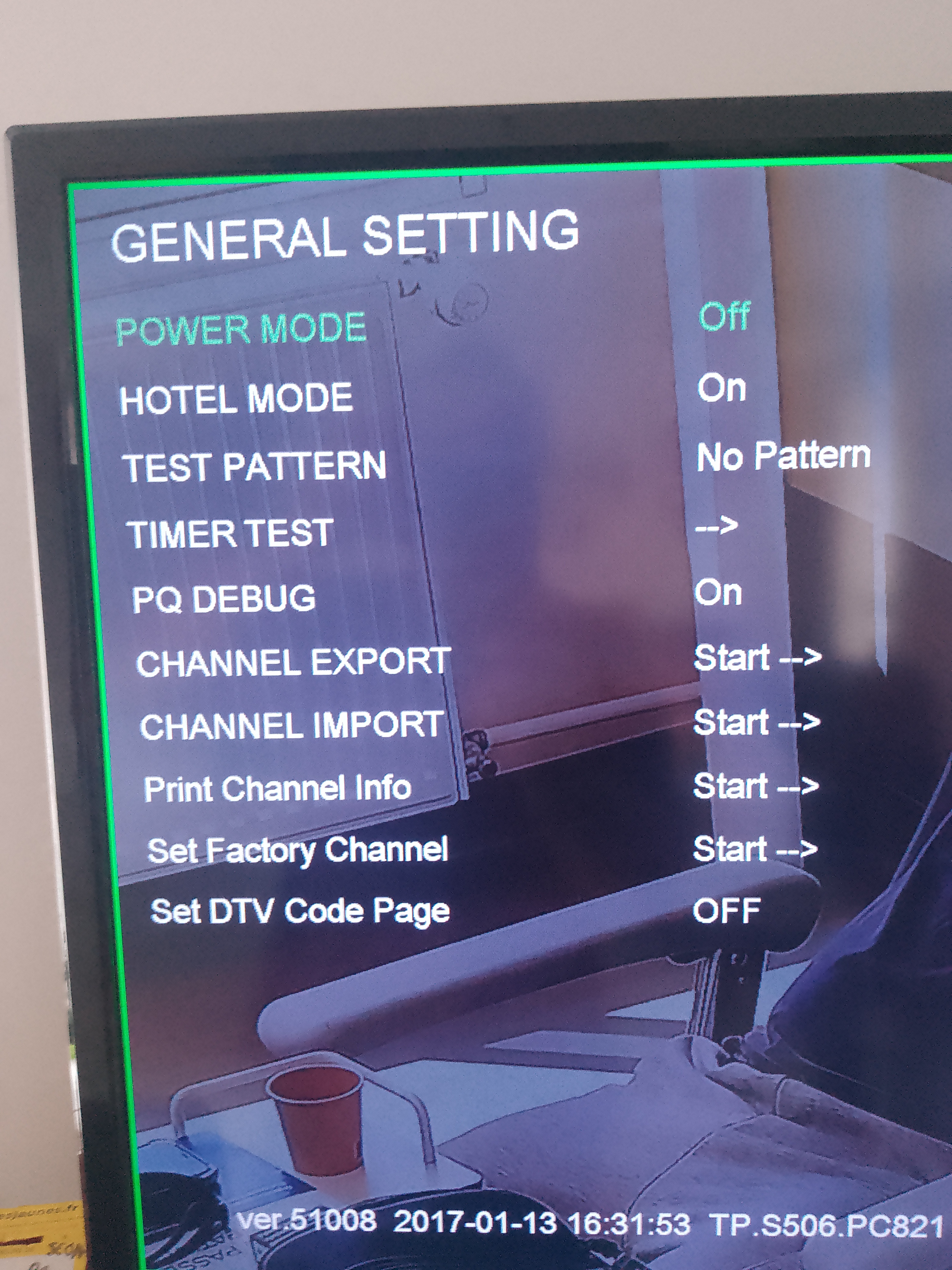

dans general setting je voie que le mode hotel est sur ON en principe il doit etre sur OFF
voir la ligne LVDS MAP JEIDA /mettre sur VESA
1 juillet 2024 à 14 h 21 min #19156
gillse69Participantj’ai bien mis le mode hotel sur OFF.
Sur la ligne LVDS MAP JEIDA , je n’ai pas VESA mais VESA ( LSB ) ou VESA ( MSB ) .
Et si je change j’ai l’image avec des couleurs bizarres (genre photos type pellicule en négatif ) pour les deux sorte en VESA .
