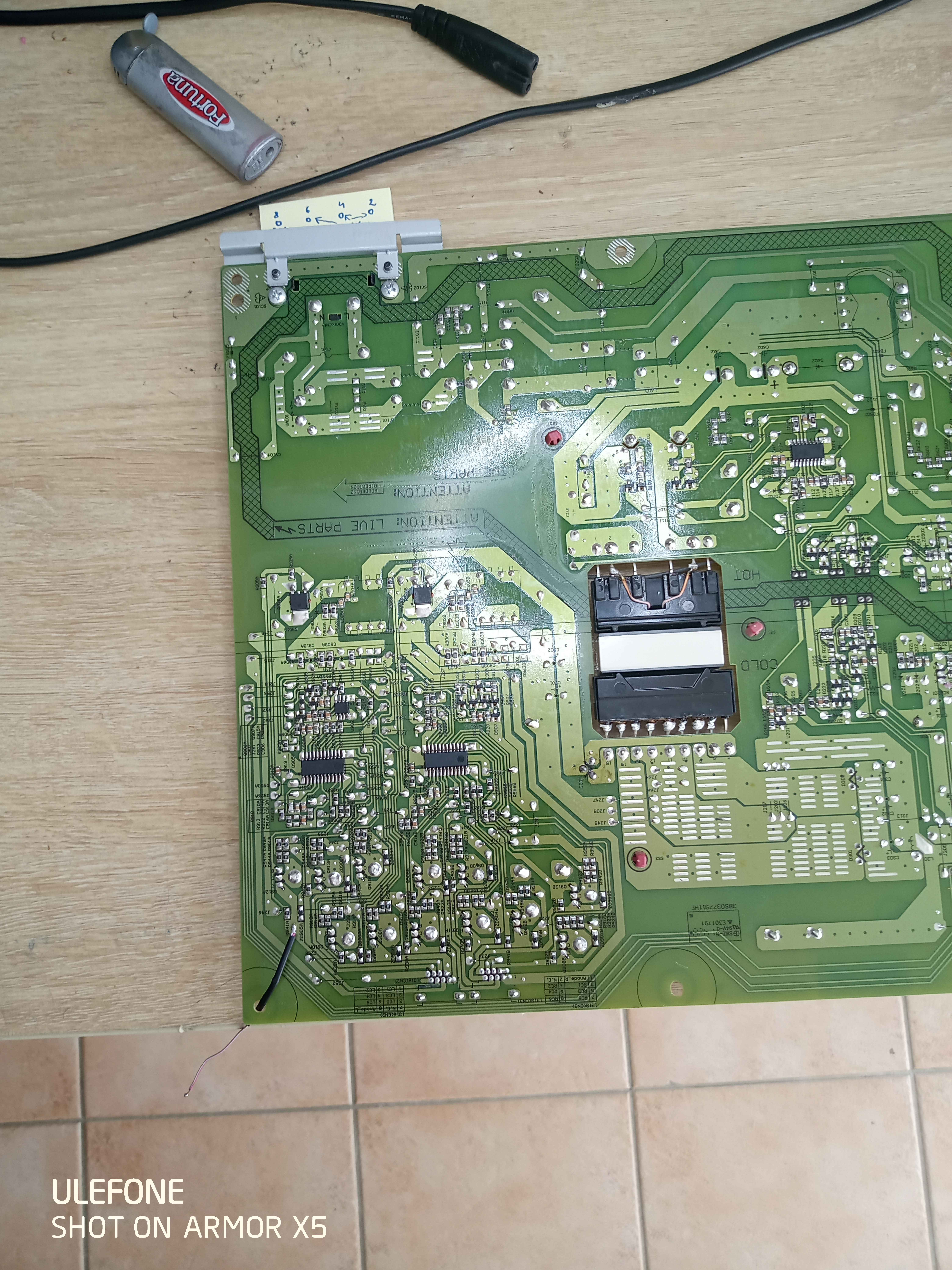

j’ai un ami qui as quelques problème avec sont tv plus d’image : donc on pense de suite aux Leds mais il as testé toutes les leds ( sont OK ) : 2 rampes en bas avec connecteur au centre , il trouvent 51 volts sur les diodes D 902/903 A est idem sur les B !! L’alim est une: FSP201-4FS01 la carte gestion : 715 RLPCB 0000401 , sur la carte il y as 2 pavé ( CI ) impossible de lire les reference , je voudrais bien trouver le Data !! ! de mémoire 2 x 12 pins : je ne sait si le lien est autorisé est va fonctionner !!
https://www.cjoint.com/doc/20_05/JErjJCrkhqu_IMG-20200517-112945-4.jpg

ont ne peut pas faire de mise a jour du soft ! j’ai les cartes lui as : disons l’écran ,
<span class= »file-input »> https://www.cjoint.com/c/JGjl3biPvqL</span>
9 juillet 2020 à 14 h 02 min #5300
jacky0633ParticipantResalut
sur le lien photo les ci entouré en blanc dont je voudrais trouver les reference ( CI 2 x 12 pattes )
merci
20 juillet 2020 à 18 h 43 min #5320
rockyMaître des cléssalut jacky
voici la reference des deux IC : BD9483F
