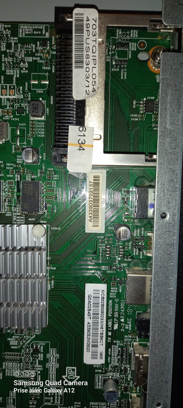

4 mars 2024 à 19 h 59 min #18453
guttural lampionParticipant
4 mars 2024 à 20 h 02 min #18454
4 mars 2024 à 20 h 03 min #18455
guttural lampionParticipantje ne sais pas si c’est bon pour vous !
4 mars 2024 à 20 h 05 min #18456
guttural lampionParticipantil a affiché le logo , puis plus rien , et maintenant écran noir !
je précise que je n’ai encore rien touché !

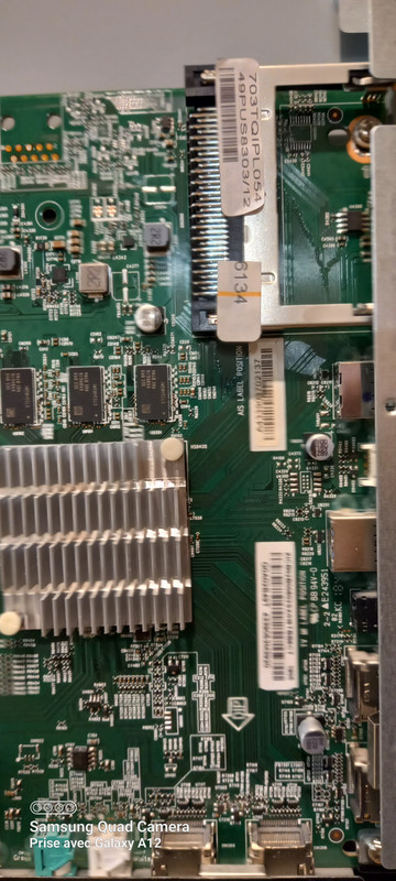

4 mars 2024 à 20 h 13 min #18457
4 mars 2024 à 20 h 14 min #18458
guttural lampionParticipantune photo plus claire !
4 mars 2024 à 20 h 16 min #18459
rockyMaître des clésLorsque l ecran devient noir verifie avec la lampe torche si tu aperçois une image en arriere plan il faut etre bien dans le noir
Sur ce model le plus souvent ce sont les leds qui tombe en panne ou la carte t-con

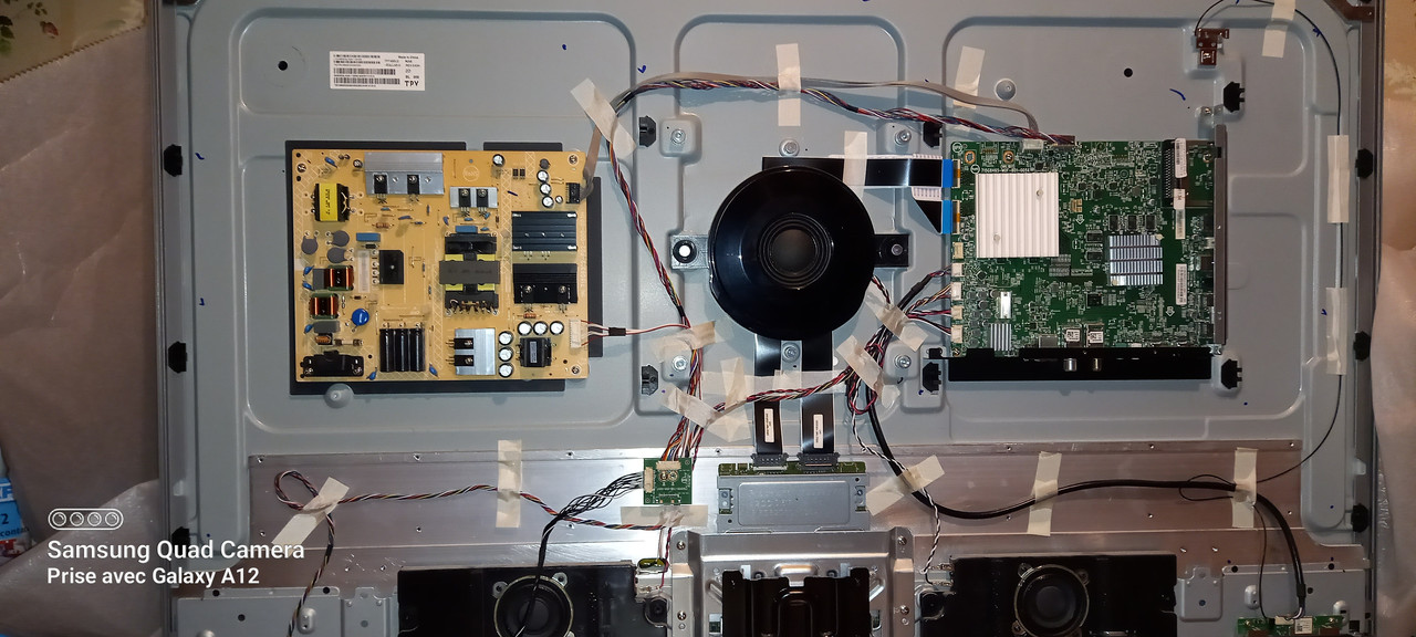

5 mars 2024 à 15 h 39 min #18462
lorsque il s’eteint es-ce que la led en façade clignote si oui combien de fois
chassis : TPM18.1E .LA
verifie si ce schéma correspond :https://archive.espec.ws/files/PHILIPS%20TPM18.1E%20LA.pdf
en sortie d’alim combien trouve tu,sur les connecteur cn9102 et cn8601
mets une image avec toutes les cartes branché
6 mars 2024 à 23 h 16 min #18476
6 mars 2024 à 23 h 20 min #18477
guttural lampionParticipantcn9102 : des valeurs qui passent de millivolts à 1v , très rapidement !
cn8601 : vled+: 37.2v
et pour vled- , je ne sais pas comment mesurer entre masse et vled – ?
6 mars 2024 à 23 h 46 min #18478
guttural lampionParticipantcn9102 : 12,17 v sur 2eme 3eme et4eme pin en partant de l’impression cn9102 et vers l’intèrieur , côté soudures .
il ne s’allume plus du tout , pas de clignotement , et je n’ai toujours rien touché !
6 mars 2024 à 23 h 47 min #18479
guttural lampionParticipantpour cn 8601 , vled – : 4,2v
7 mars 2024 à 8 h 10 min #18482
débranche les deux nappes bleu sur la carte mere ,et re-verifie les tensions
retire la plaque qui ce trouve sur le t-con et vérifie si tu n’a pas de c/c sur les petit condo cms marron (hors tension)
