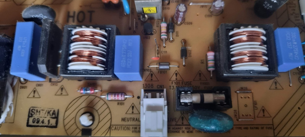

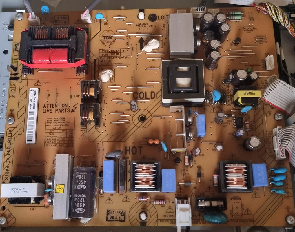

je suis a la recherche de la reference d’un petit condensateur orange emplacement c111 sur une carte PLHL-t826A d’une TV LCD phillips 32 PFL9604H/12 le mien a cramer et impossible de lire les inscriptions dessus.
si quelqu’un peut m’aider car j’ai chercher partout et rien.
merci.
cordialement
jeremy
13 août 2023 à 8 h 14 min #16244
peut tu mettre une image bien net de l’emplacement du condo, ainsi que la carte complète

jerem49112Participantbonjour, merci pour votre reponse voici les photos

rockyMaître des clésc’est bizarre qu’il a brulée ,jamais vu un condo pareil brulée a tu controlé les composant autours
13 août 2023 à 9 h 32 min #16255
jerem49112Participantsuper merci!
la tele est tomber en panne quand la foudre est tomber sur le toit de la maison de mes parent alors qu’elle n’etait pas branché j’ai trouver ça bizarre.
et non je n’ai pas controlé les composant autour je suis novice je vais changé le condo et voir si cela regle le probleme un grand merci en tout cas pour vos reponse

jerem49112Participantj’ai trouvé ça: condensateur Sprague Orange Drop 715P 0.0022UF 222J 600V.
a votre avis c’est compatible?

jerem49112Participantj’ai bien peur que le condo c112 soit hs egalement je n’ai aucune valeur le reste pour moi me semble bon.

rockyMaître des clésqu’es-ce qui te fait dire que le condo est hs ,a tu un multimetre ?
a tu mesuré le fusible d’entré?
a tu que le tv qui est tombé en panne lorsque la foudre est tombé ?
ps: en générale quand il y a la foudre qui tombe les assurances prennent en charge renseigne toi
13 août 2023 à 19 h 16 min #16274
jerem49112Participantoui j’ai un multimetre j’ai tester c113 j’ai une valeur genre 850 mais sur le c112 rien.
j’ai tester le fusible d’entré j’ai bien de la continuité.
la télé etait bien debranché du secteur seul la prise d’antenne etait branché je pense que cela vient de la je vois que ça

alors la c’est pas possible que le condo ce soit cassé tous seul je vais pas joué au lieutenant colombo mais
sans que la prise secteur soit branché ,possible que quelqu’un la démonté avant toi et cassé le condo
en tous cas remplace le condo cassé par celui que tu a 222J/600V ,celui que tu dit hs C112 doit etre bon
ce que tu va faire prise secteur débranché ,avec ton multimetre calibre sur bipper tu va sondé ce que je t’ai encadré seul le fusible doit bipper ,si c’est ok alors remplace le condo cassé et demarre ton tv

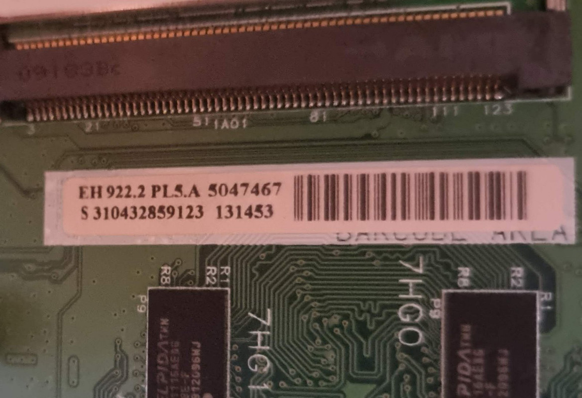

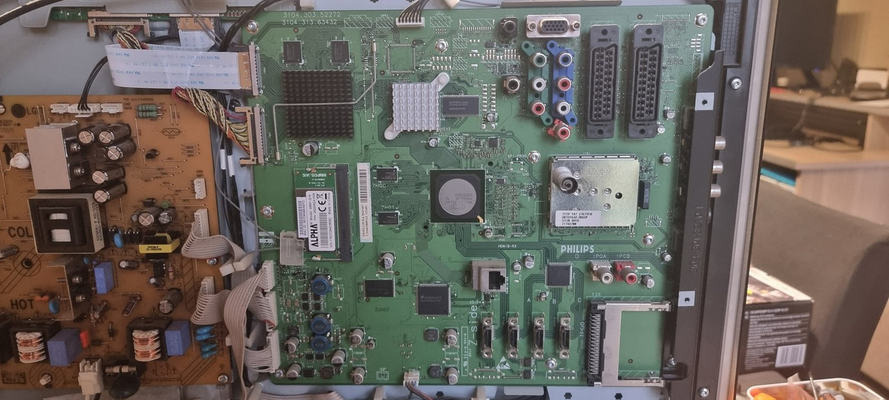

quelle est la reference de la carte mere

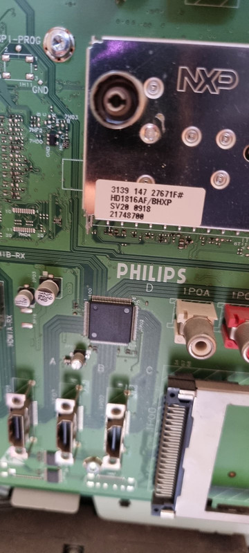

jerem49112Participantsalut,
je t’ai mit tous ce que j’ai trouver comme ref sur la carte merci
17 août 2023 à 11 h 35 min #16302
la reference de la carte ces celle là
retire le blindage du tuner et verifie a l’interieur si des composants n’ont pas brulée
ce que tu peut faire aussi c’est de shunté SMD et GND cela va te donné un code erreur il faut compté les clignotement ex: 5 clignotement pause ,puis 3 clignotement =code53

essaie de voir si tu peut avoir une carte d’alim avec possibilité de retour certains vendeur le font et tu sera fixé
21 août 2023 à 12 h 54 min #16360
j’ai chercher et trouver que l’alim PLHL-T826B et la mienne est la PLHL-T826A.
je sais pas si elle sera compatible
21 août 2023 à 14 h 37 min #16361
apparemment les connecteur sont identique a la tienne ,a tu la possibilité de retour
